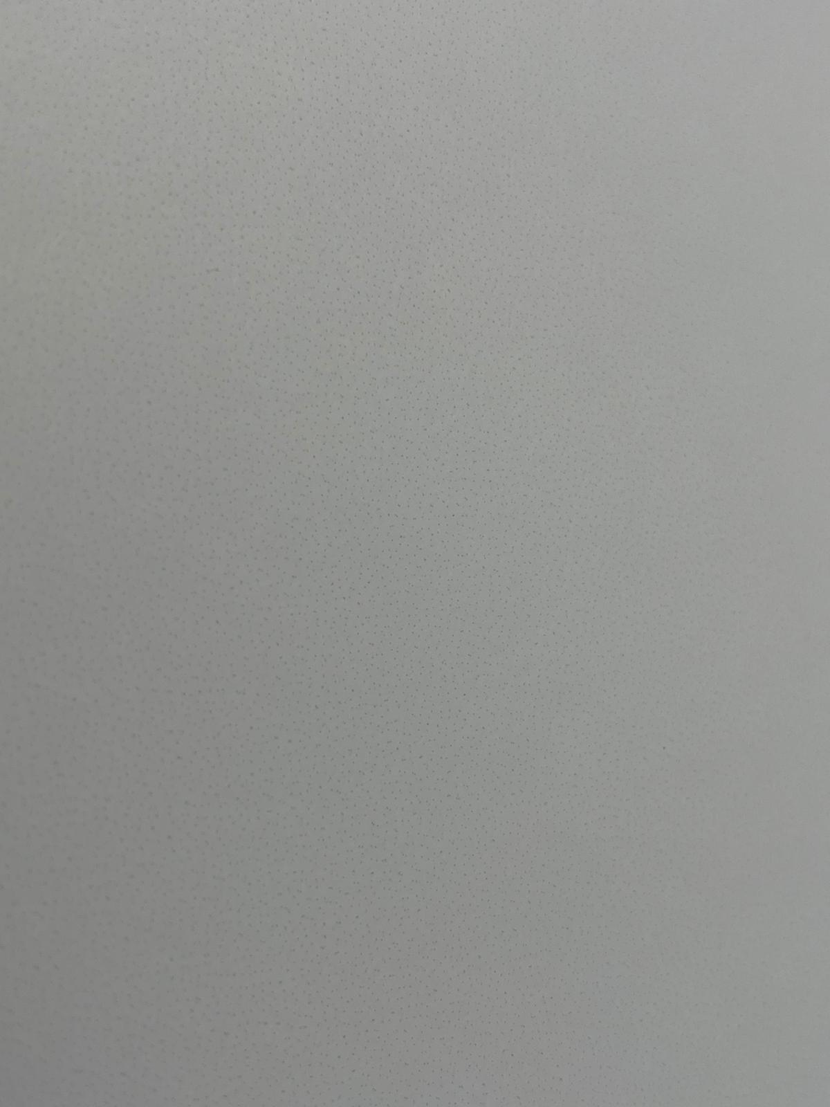

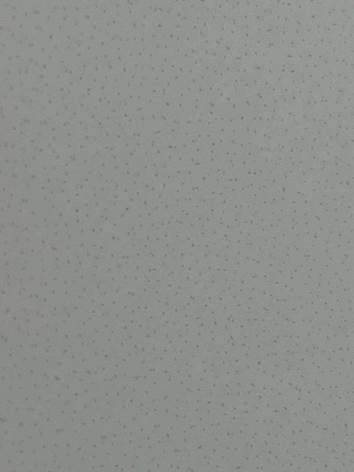

Drucker "rauscht"
- Ersteller Booter
Normalerweise ist das in gelb - Tinte alle?
https://en.wikipedia.org/wiki/Machine_Identification_Code
Rickmer schrieb:Normalerweise ist das in gelb - Tinte alle?
Ne sind blaue und rote Punkte. Tinte ist bei ca. 40%.
BFF schrieb:Machst Du den Drucker richtig stromlos oder laesst Du den im Standby?
Wann war die letzte Druckkopfreinigung?
Immer Stromlos.
Vor ca. 2 Wochen.

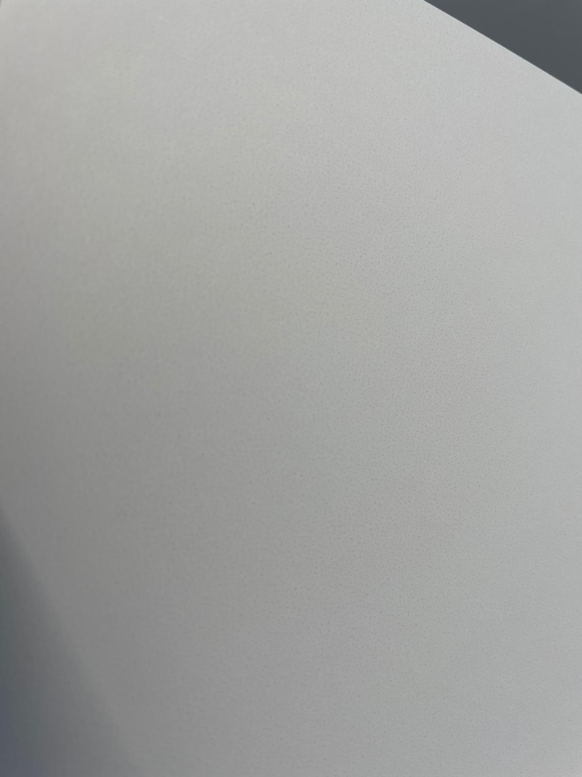

Ist der Hintergrund auch wirklich weiß (RGB 255/255/255)?
Solche "Muster" drucken normalerweise alle Drucker. Nur sollten diese mit bloßem Auge nicht zu sehen sein.
Erst ein hochauflösender Scan und Veränderung der Gammawerte macht dies sichtbar.
Grund ist, dass mit diesen Mustern der Drucker, der Verkäufer und ggf. auch der Besitzer des Druckers ermittelt werden können, wenn jemand mit dem Drucker illegale oder strafrechtliche Tätigkeiten verübt.

Hab mich mal darüber informiert. Die Punkte die der Drucker zur Ermittlung der Seriennummer verwendet sollen Gelb sein und nur an weißen (unbedruckten) stellen auftauchen. Meine Punkte sind blau und rot, treten überall auf, auch auf bedruckten stellen.
