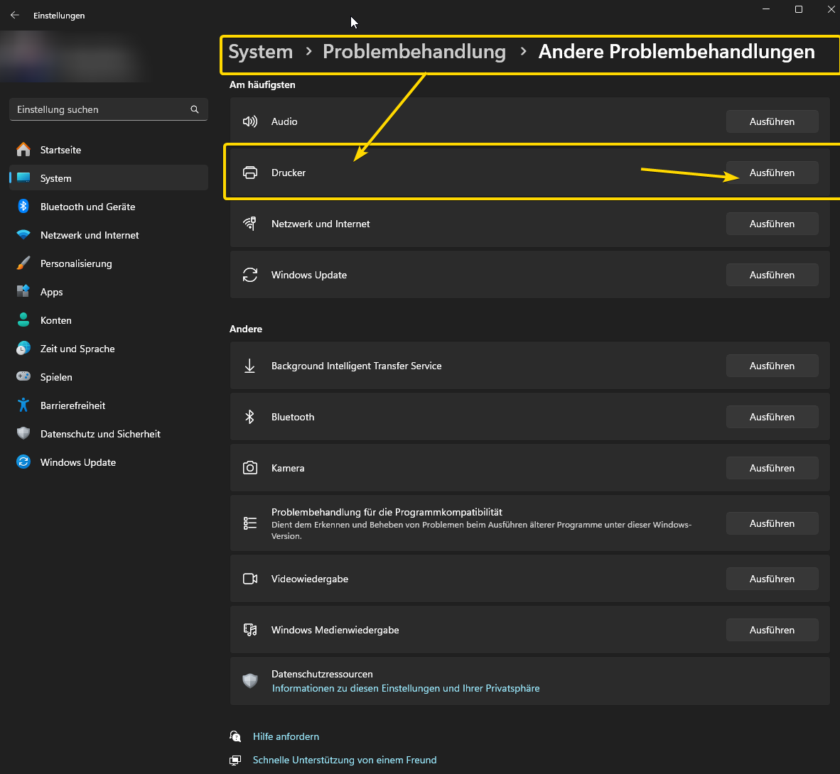

Führe mal die Problembehandlung durch

Auch beim Ausführen der Drucker Problembehandlung konnte kein Fehler behoben werden.

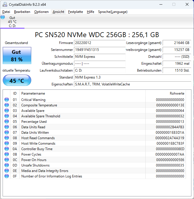

Wenn noch mehr Fehler dazu kommen, bleibt nur noch ein älteres Backup wo alles noch funktionierte oder eine Clean-Installation übrig,
Aber prüfe auch mal deine Festplatte auf Fehler mit Crystal Disk info,
Reaktionen: Terrier
Danke für die Antworten.
Druckertreiber habe ich schon versucht zu installieren. Funktioniert leider nicht.
Hier die Info von Crystal Disk info:
