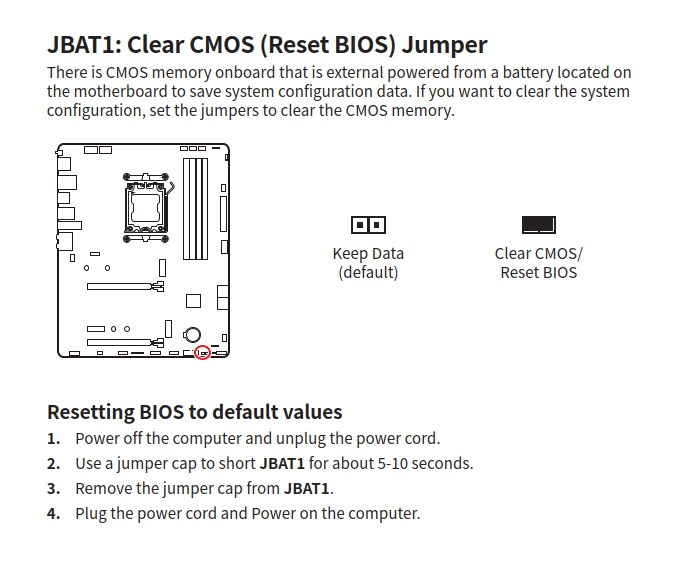

cmos reset schon probiert?
Reaktionen: cyberpirate
Wenn CMOS Reset nichts bringt, trenne mal die Festplatte und schau, ob du dann in's EFI kommst. Dann Linux auf USB-Stick und die wichtigen Daten falls möglich auf externen Datenträger sichern. Dann Windows-Recovery-USB erstellen und versuchen das System zu retten oder alternativ neu installieren.

Auf Seite 41 im hanfbuch Handbuch findest du den CMOS Clear, alternativ auch die Knopfzelle darüber noch entfernen kurz, wenn der PC aus ist und nicht am Strom angeschlossen.

Hallo zusammen. Danke für eure Antworten. Mein Bruder hat mir geholfen, er hat die Batterie am Mainboard für eine Stunde entfernt und eine neue eingebaut und seither bootet mein Rechner wieder. Sowohl Linux Mint als auch Windows 11 lassen sich nun problemlos booten.
