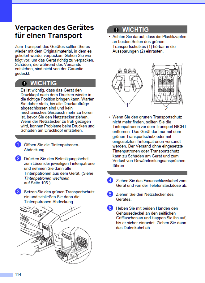

hallo, wie wäre es mit benutzerhandbuch lesen?
bei meinem brother gibt es dafür extra einen transportschutz, den man in die patronenkammer reinstopft, wo man vorher natürlich die patronen rausnimmt - damit die zuführung nicht eintrocknet und verstopft.
wenn man den transportschutz nicht mehr findet, sollte man den drucker trotzdem mit patronen verschicken, gibt dann wohl eine sauerei... aber der drucker bleibt heile

Im Zweifel ans Handbuch halten! Auch wegen Garantie.
Steht da nix drin, Patronen zukleben (hilft auch gegen das Eintrocknen) und eintüten.
