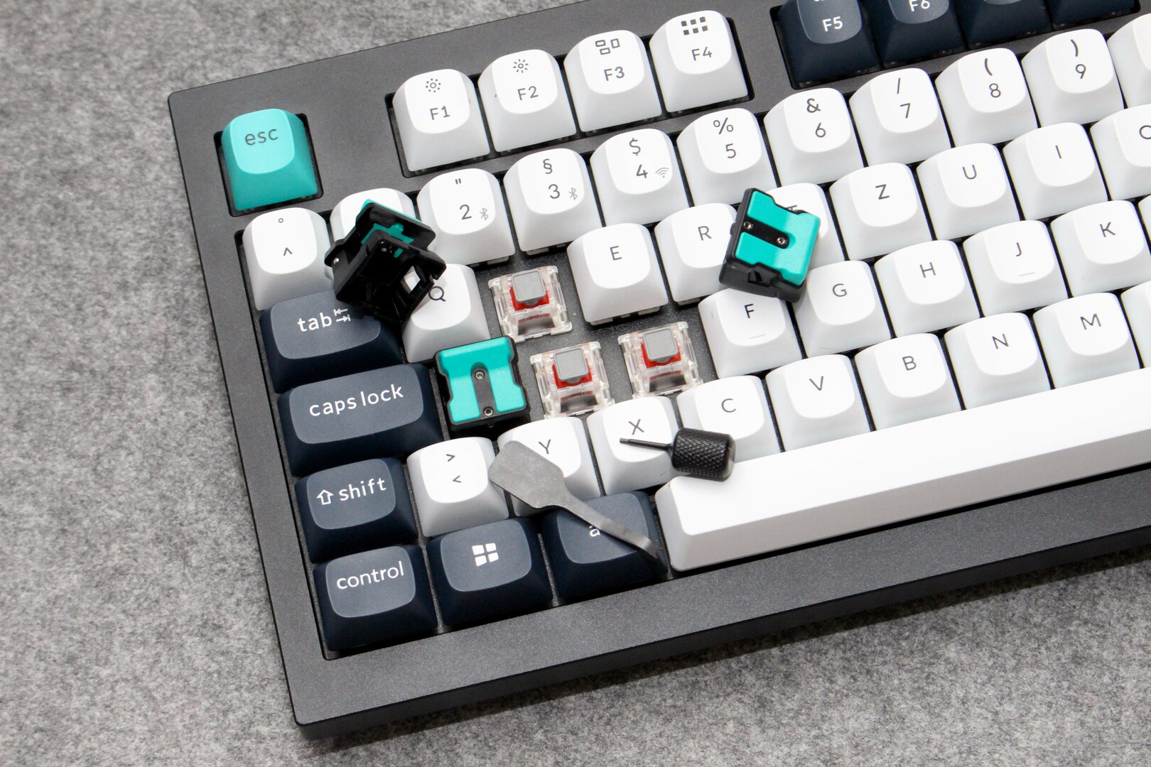

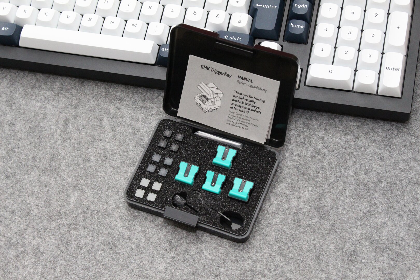

Ein Trigger-Key-Set besteht aus vier Aufsätzen, verschiedenen Stem Caps, Kurzanleitung und Werkzeug

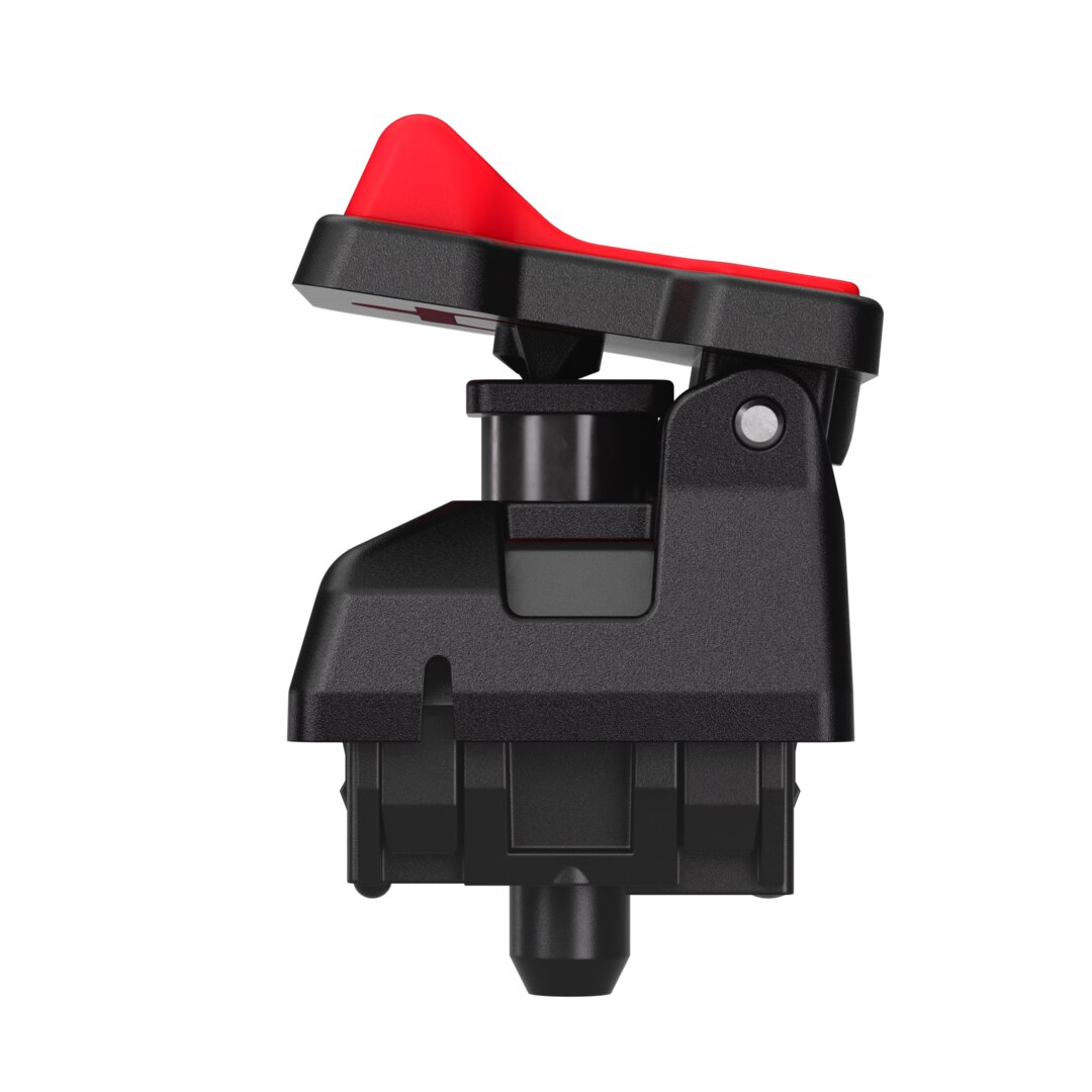

So funktioniert der TriggerKey
Der TriggerKey ist ein rein mechanisches System und besteht eigentlich „nur“ aus zwei Aufsätzen für den Stempel der mechanischen Taster, der in drei Höhen beigelegten ‚Stem Cap‘ sowie ihrem Gehäuse. Kompatibel sind prinzipiell Modelle in MX-Bauform; eine ungefähre Orientierung gibt der Hersteller über eine Kompatibilitätsliste (PDF). Der Aufsatz aus POM-Gehäuse und ABS-Cap wird auf die Tastenkappe gesteckt und, sollte er nicht sofort einrasten, mit einem Werkzeug kurz heruntergedrückt. Fertig? Noch nicht ganz.
Der Trigger Key sitzt anstelle der Tastenkappe auf einem Taster

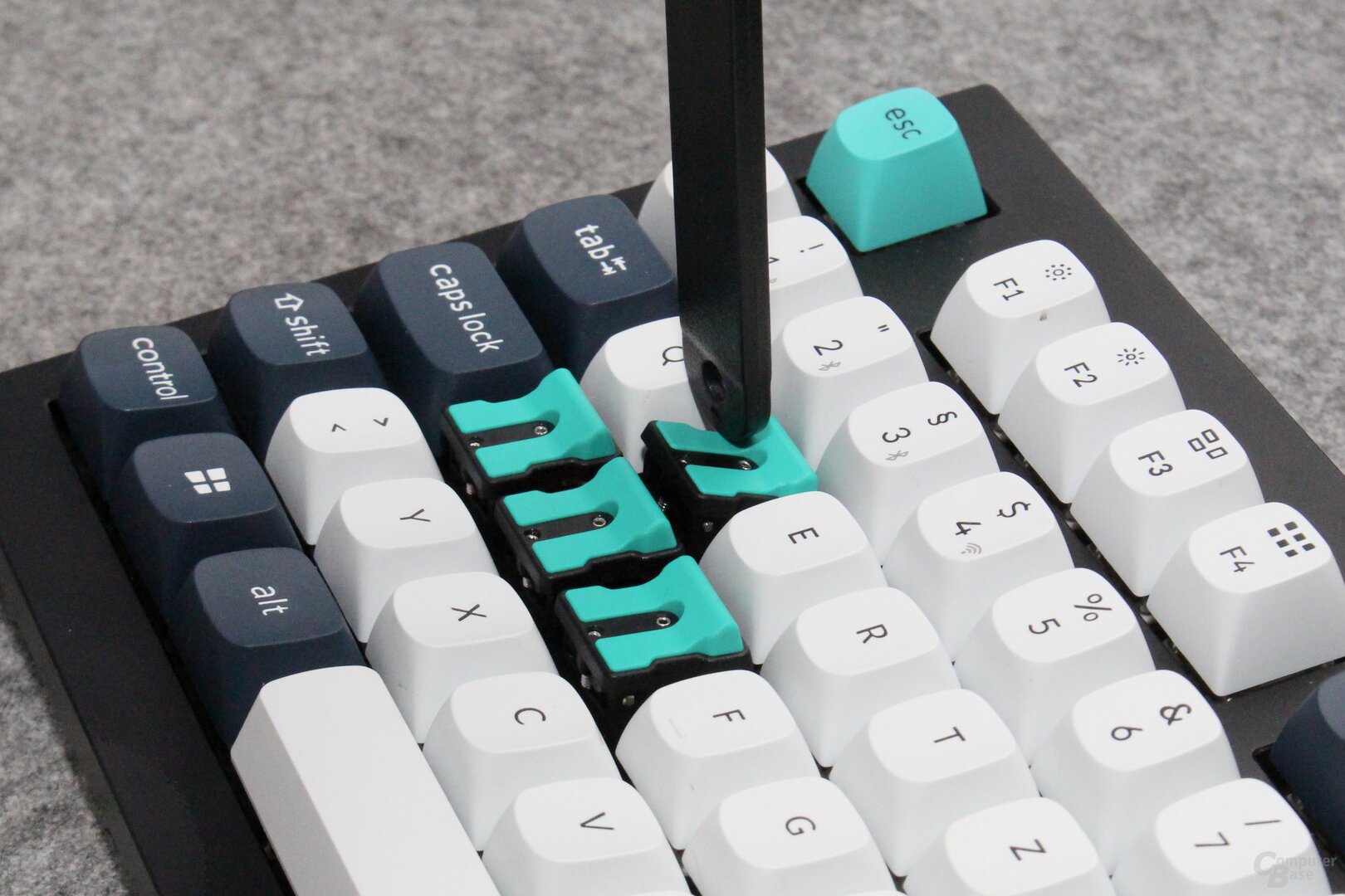

In einem zweiten Schritt muss der TriggerKey eingestellt werden. Dazu gibt es zwei Stellschrauben und ein Hilfsmittel. In einem ersten Schritt gilt es, die Grundhöhe des TriggerKeys und damit den initialen Neigungswinkel der Kappe anzupassen, das heißt die aus ABS-Kunststoff gefertigte Oberfläche in die Horizontale zu bringen. Neben der Stellmöglichkeit können dazu auch die Stem Caps für die Stempel genutzt werden.
Darüber hinaus kann über die zweite Schraube der Auslösepunkt gewählt werden. Das ist zwischen „0,1“ Millimetern und etwa dem originalen Signalpunkt möglich. Warum erklärt sich aus der Konstruktion: Der TriggerKey spannt bei Verkürzung des Auslösepunktes die Feder des Tasters vor. Der maximale Hub bleibt durch die Kippbewegung des Aufsatzes zwar bei 4 Millimetern, später auslösen als der verbaute Taster kann der TriggerKey aber nicht. Idealerweise wird es also auf Tastern eingesetzt, die einen normalen Auslösepunkt bei einem Hub von 1,8 oder 2 Millimetern besitzen.

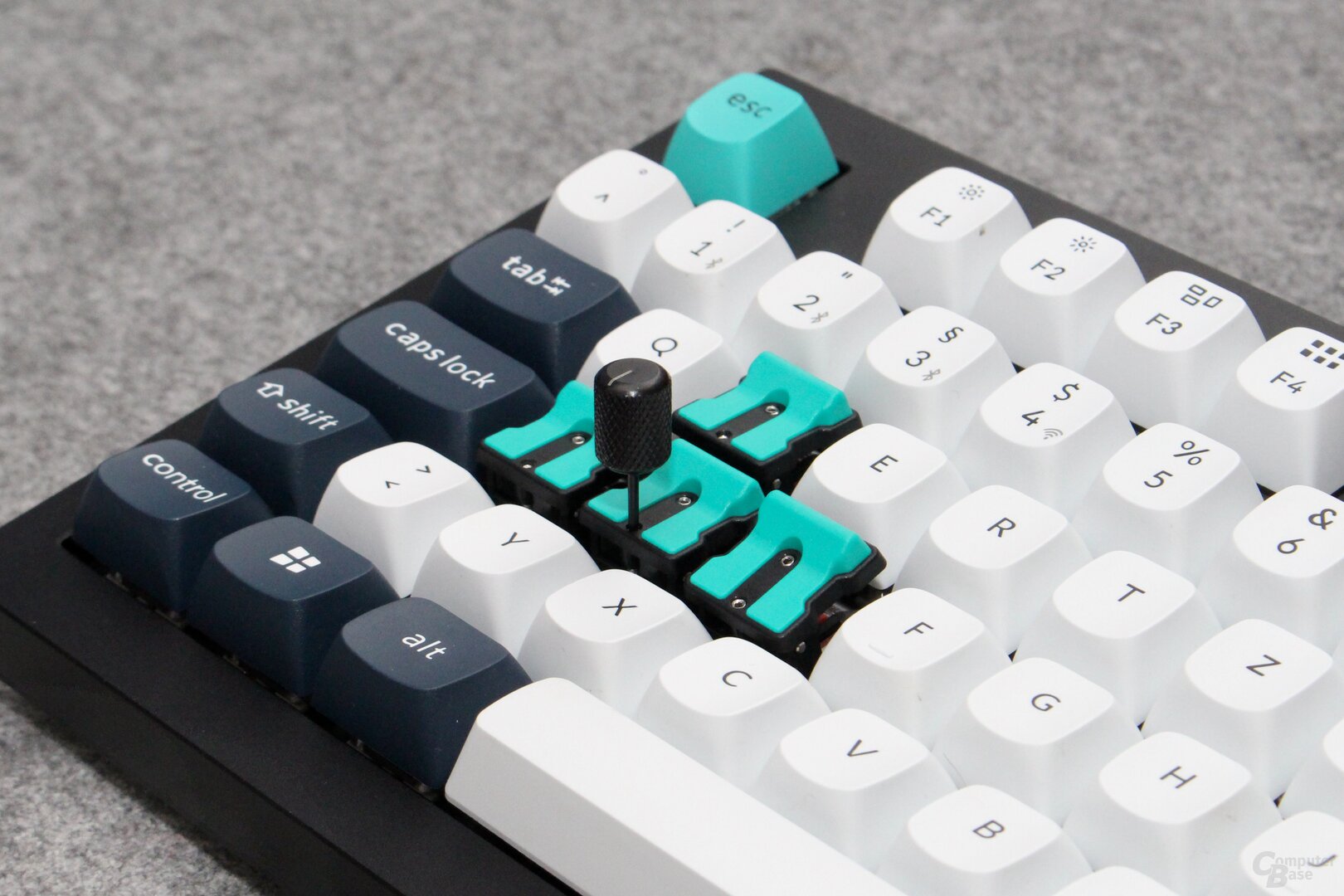

Winkel und Auslösetiefe können per Werkzeug geändert werden
Das ist der Alltag
Dass das System keines ist, das schnelles Umstellen der Signalpunkte ermöglicht, liegt auf der Hand. Aber auch das Einstellen will mit Bedacht erfolgen. Denn alle vier Tasten müssen gleich angepasst werden. Um das zu erleichtern, hat das Werkzeug einen Markierungsstrich. Es muss aber auch gleich aufgesetzt werden. Einstellen erfolgt nach Auge und Gefühl. Vor allem bei sehr frühem Signalpunkt muss feinjustiert werden, da es ansonsten zu ungewollten Dauereingaben nach dem ersten Auslösen kommt.

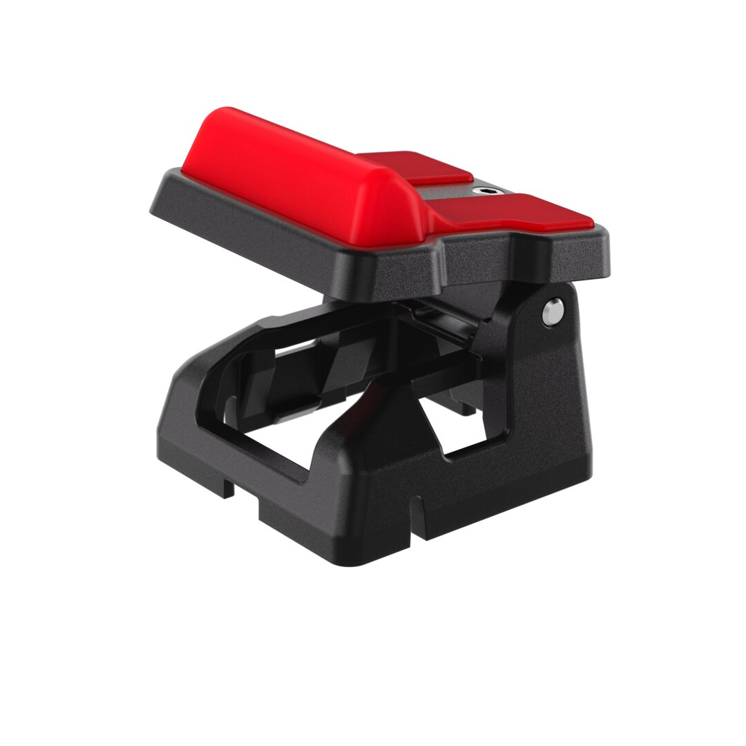

Der Trigger Key kippt über eine Achse
Harte Grenze: Betätigung
Wo das System an harte Grenzen stößt, ist bei der tatsächlichen Betätigung. Das liegt daran, dass der Taster nicht mehr gleichmäßig eingedrückt wird – schließlich ist nun eine Seite der Oberfläche in der Höhe fixiert. Die Oberseite klappt dadurch je nach Ausrichtung entweder nach vorne oder hinten und erzeugt eine schräge Fläche.

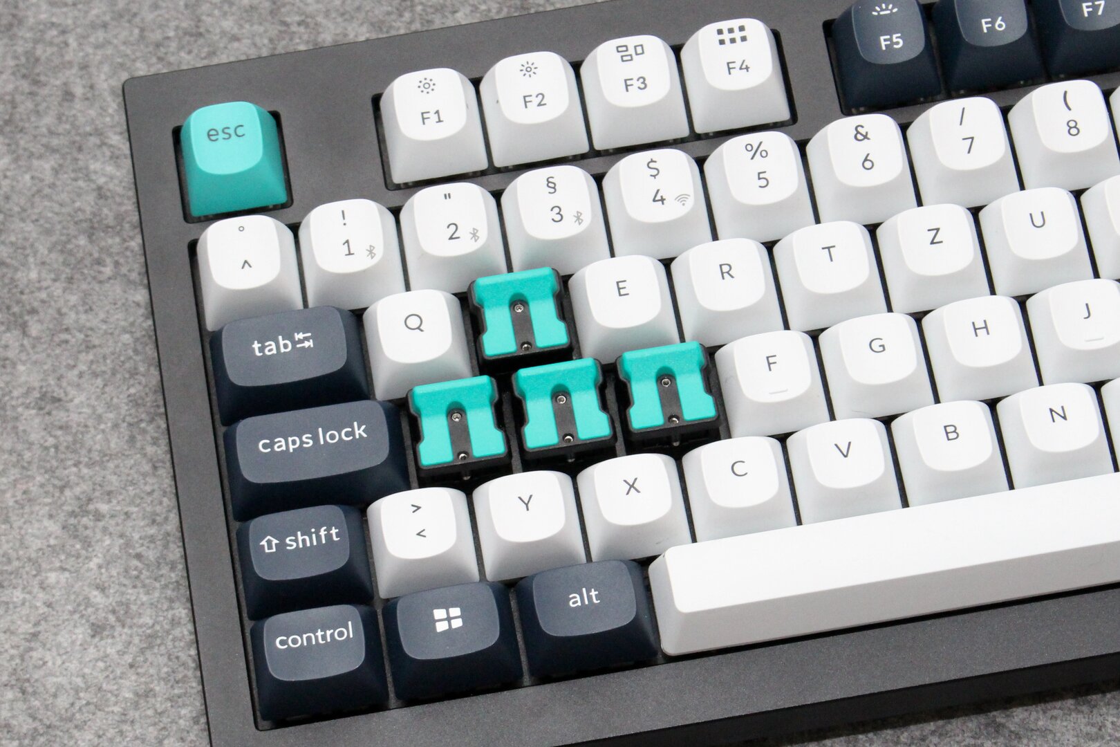

Wie sich das anfühlt, fragt ihr euch? Unnatürlich, vor allem da umliegende Tastenkappen nach wie vor in den Niederungen der Normalität verharren. Es hat schon einen Grund, warum nur vier Tastenkappen in einem Set liegen.

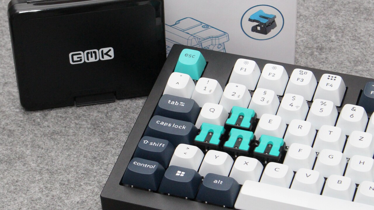

Zielgruppe sind dann auch wenig verwunderlich am ehesten Spieler. Denn sobald ein Text mit der GMK-bestückten Tastatur geschrieben wird, fallen vier Buchstaben fast schon unangenehm auf: Es fühlt sich ein wenig so an, als wären die WASD-Tasten kaputt.
Keys werden inkonsistent
Ein wenig herumprobieren führt zu einem bestenfalls „okayen“ Ergebnis mit der Erkenntnis, dass es angenehmer ist, die TriggerKeys nach unten und nicht wie auf Bildern gezeigt nach oben zu kippen. Dann geht die Nutzung, meist zumindest. Fehlauslösungen bleiben beim Schreiben allerdings ebenso wie eine gewisse Inkonsistenz, weil das Feedback zu einem guten Teil davon abhängt, wo der Finger auf der Kappe herunterdrückt. Wichtig ist daher, die Keys verlässlich im unteren Drittel auszulösen. Dann fühlen sie sich am ehesten wie normale Tasten mit „traditioneller vertikaler Aktivierung“ an, gelegentlich, gerade in Spielen, sogar richtig gut und zackig – oft aber eben nicht. In dieser Inkonsistenz liegt der Hase im Pfeffer. Präzision entsteht aus Verlässlichkeit, den TriggerKeys bleibt bloße Geschwindigkeit.
Am Ende bleibt die Erkenntnis: Mit traditioneller langweiliger Betätigung ist nichts falsch, das runde Rad muss nicht durch ein dreieckiges ersetzt werden. Vielleicht fehlt die Phantasie, aber eine Zielgruppe will sich nicht richtig abzeichnen. Shooter-Spieler, die ihre Hand über der Tastatur schweben haben vielleicht. Aber selbst dann: Leichtgängigere analoge Taster können, was TriggerKeys können, erst recht mit Rapid Triggern. Bei klassischen Tastern ist der Wechsel des Switches z.B. auf Speed-Taster mit gewünschtem Signalpunkt dank Hot-Swap-Sockel auch noch schneller als das Montieren und Justieren der TriggerKeys.
