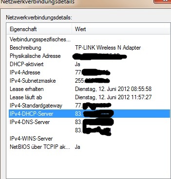

Schau bei deiner Netzwerkverbindung nach da steht die IP des Routers --> Standardgateway und Subnetzmaske.
Muss ich den DHCP Server, der bei Netzwerkverbindung steht, im DHCP Server der Fritzbox eintragen? Ich hatte das vorher schon so konfiguriert, dass ich in der Fritzbox bei DHCP nichts stehen hatte. Dann hatte ich die fritzbox an das powerlan angeschlossen, konnte sie aber nicht erreichen, da ich die Adresse nicht kannte.
Kann ich auch einfach eien Adresse in der Fritzbox eintragen?
Nein brauchst du nicht, dann schreibt die Fritzbox dir das sie eine neue IP Adresse hat.
Da dein Cisco Router der DHCP-Server ist.
Ich habe mal die Eigenschaften der WLAN Verbindung des Cisco/Powerlan Netzwerkes angegeben. Was muss ich jetzt davon wo in die fritzbox eintragen?

nix eingeben Aktivier Ip über DHCP beziehen
