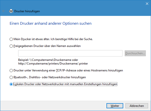

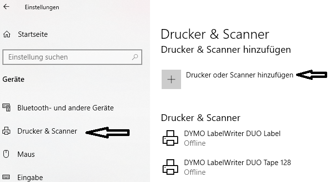

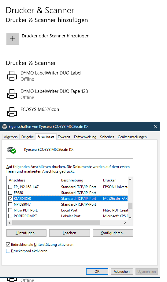

Hast Du den Drucker am DesktopRechner frei gegeben und im Netzwerk dann den Treiber installieren lassen? Siehe Bilder
