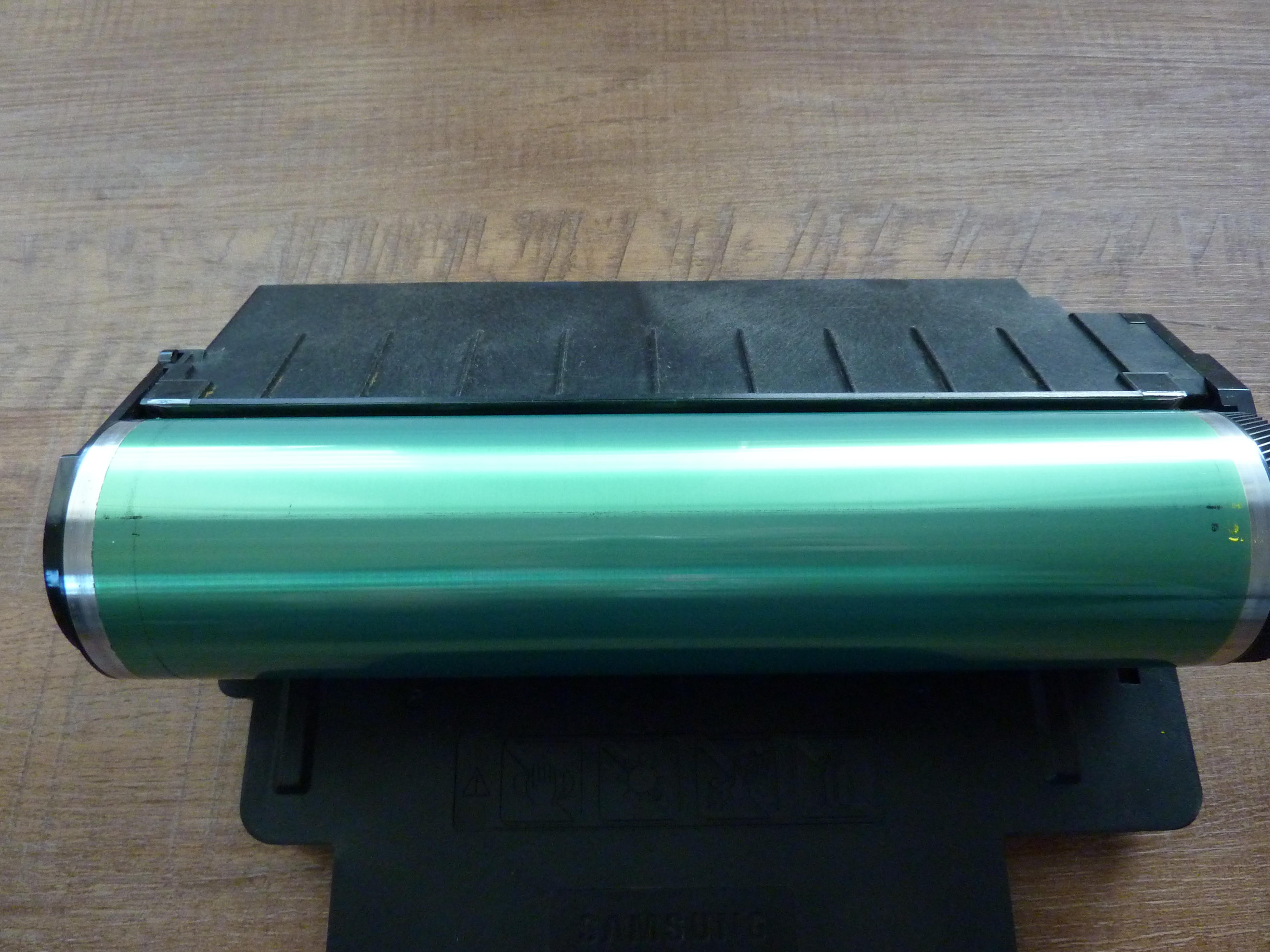

Du hast Recht auf der Trommel sind Tonerreste und auch ein Durchgehender schwarzer streifen hab ein Bild gemacht P1070535.jpgP1070535.jpg
Habe gerade die Trommel nochmals gereinigt bringt aber nichts.
Brauche ich eine neue Bildein oder Fixiereinheit?
Kann an der Fixiereinheit noch liegen...
Lohnt sich das überhaupt noch für das Modell?
Danke muss ich mal rechnen
Fixiereinheit kostet 50-55€
habe halt erst einen Kompleten Satz Toner neu eingesetzt und der wäre ja dann hin bei einem neuen
Wie gesagt, die Entscheidung liegt bei dir.
Würde aber zuerst die Trommel gegen eine Neue tauschen.
Sollte der Fehler nicht behoben sein, bleibt noch die Fixierung übrig.
