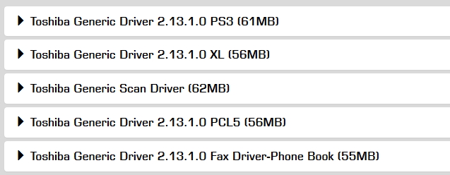

Von der Thoshibaseite habe ich mir den aktuellen Treiber herunter geladen.
https://de.toshibatec.eu/service-und-support/treiber/SearchDriver?searchString=e-STUDIO305CS
Toshiba Generic Driver 2.13.1.0 XL (56MB)

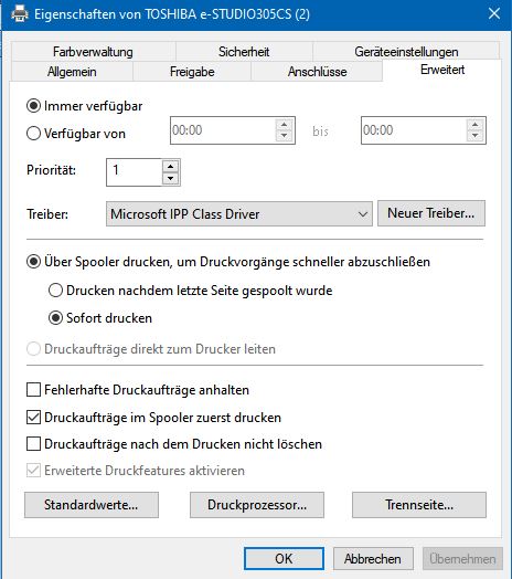

Sobald ich über
Eigenschaften - Erweitert - Neuer Treiber (Bild)

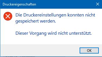

diesen installieren will, bekomme ich eine Fehlermeldung (Bild).
Kann mir jemand helfen?

idR gibt es immer vom Hersteller ein Installationstool, bei dir auch? Schon getestet?
Vielleicht den geladenen Treiber zunächst entpacken - es wird eine .zip-Datei sein ....
Auch den richtigen genommen, gibt ja mehrere:

Ggf. mal über den Gerätemanager versuchen.
Wobei ich mich frage was ein Update eines Druckertreibers bringen soll?
Laut Firma (in der der Drucker zuvor stand) ist der XL der richtige.

Mach mal nach dem entpacken ein Rechtsklick auf die .inf und sag installieren. Anschließend solltest du den Treiber in dem Dropdown (erster Screenshot) auswählen können.

"Microsoft IPP Class Driver" --> Windows hat nicht den richtigen Treiber verdaut.
Und ein GenericTreiber wird da wenig bringen, der bietet nur die Basisfunktionen.

Über Spooler drucken ist markiert und sofort drucken.
Gibt es da noch eine Möglichkeit dies zu beschleunigen?
