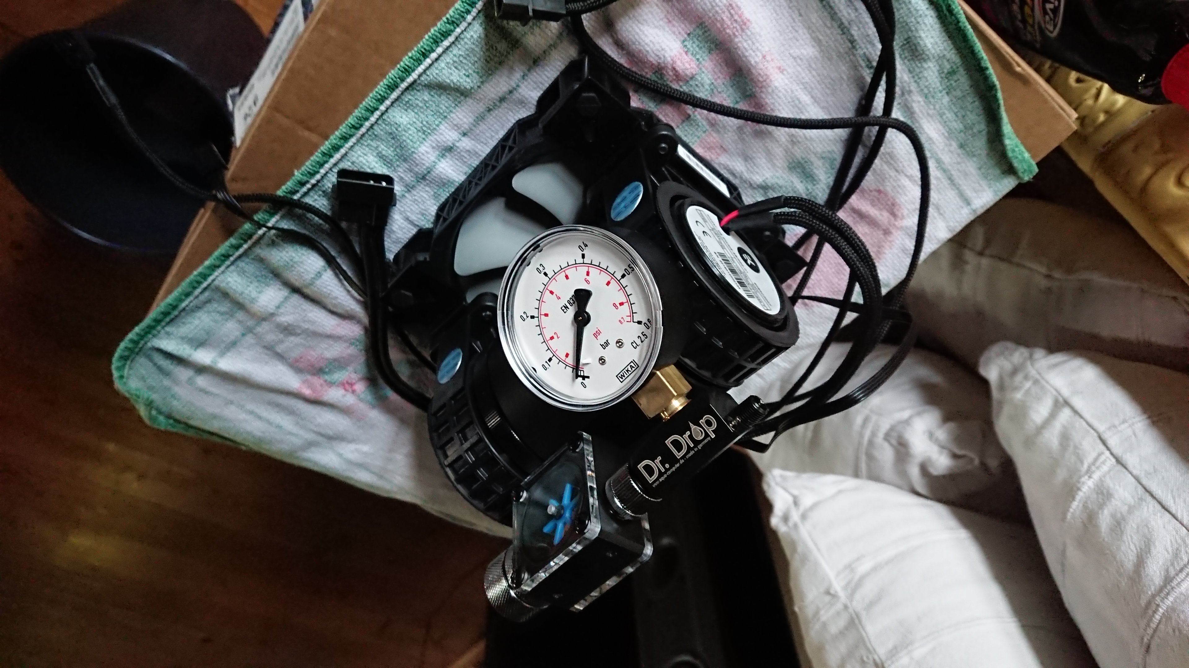

kann man das Dr. Drop Manometer auch Dauerhaft im Kreislauf lassen?
Die anzeige geht bis 0,6 bar. Davor ist eine EK Revo Dual D5.
Ich würde es aus optischen gründen drin lassen. Dazu kommt aber auch noch der punkt das ich beim befüllen endlich ohne etwas aufschrauben zu müssen durch drücken am Ventil die Pumpe fluten kann.
Kenne mich mit Manometern nicht so aus. Gesetzt dem Fall ich bleibe unter den 0,6 bar.
Ist es Safe das teil drin zu lassen?
Bild des ganzen: (habe es mal um 180° gedreht. Denn so in etwa wird es auch im Case verbaut)
Also ich weiß nicht ob ich mir das Teil aktiv in den Kreislauf hängen würden wollen auf lange Zeit, ich bezweifle das der Dicht bleiben wird, habe ihn selber...
Und ich frage mich ob der überhaupt in einem aktiven Kreislauf wo sich das Wasser bewegt überhaupt funktioniert? Aber keine Ahnung, ich bin noch nie auf diese Idee gekommen.
Ja bin mir halt auch unsicher. Ich denke das Ventil wird halten. Aber der Rest?
Nicht das sich nach paar Monaten Glysantin in der anzeige von unten nach oben sammelt.
Cool ist neben dem Fluten auch das man im betrieb je nach PWM Einstellung sieht wie viel Widerstand die Pumpe zu bewältigen hat.

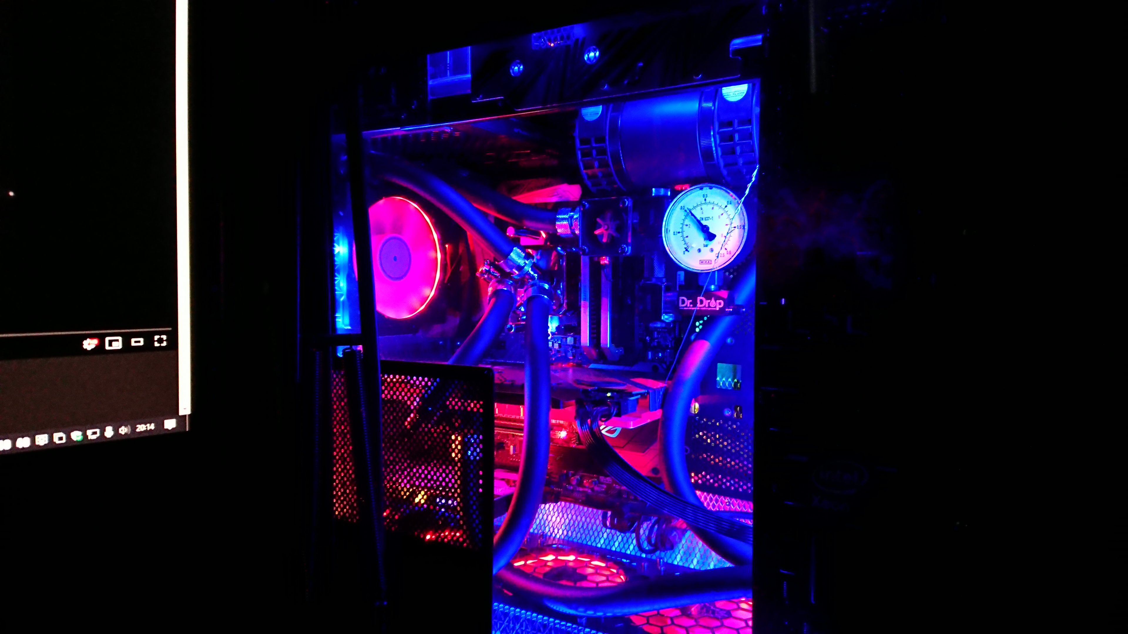

Nachdem die Kommunikation mit WiKa etwas ernüchternd ablief hatte ich spontan mal meinen Onkel der eine Metallfirma besitzt gefragt. Und der gab mir schlussendlich grünes licht. Das ding ist jetzt ca. 2 Wochen verbaut und ich kann nichts negatives darüber sagen. Hier noch ein kleines Video.
