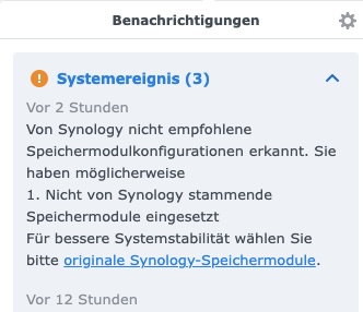

Hab seit gestern ein neues NAS (Synology DS220+) das mir immer wieder dieselbe Meldung wegen einer "nicht empfohlene Speichermodulkonfigurationen" bringt. Ich hab zusätzlich ein 4GB Modul von Kingston (KVR26S19S6/4) verbaut, wird problemlos erkannt und das System läuft auch normal.
Lässt sich diese Meldung:
irgendwo abstellen? Unter Benachrichtigungen hab ich nix dazu gefunden.
Es kann ggf. nicht funktionieren oder Fehlermeldungen geben wenn ECC und Non ECC gemischt werden, dasselbe bei Dual Rank und Single Rank.
Bei mir laufen 10GB drin, kann dir aber nicht mehr sagen welches 8GB Modul da eingebaut wurde. Läuft problemlos und keine Fehlermeldungen.
Der Grund für die Fehlermeldung könnte ganz einfach sein:
org. 4GB von Synology -> 90€
4GB aus den normalen Handel -> 20€
Die technischen Daten sind identisch.

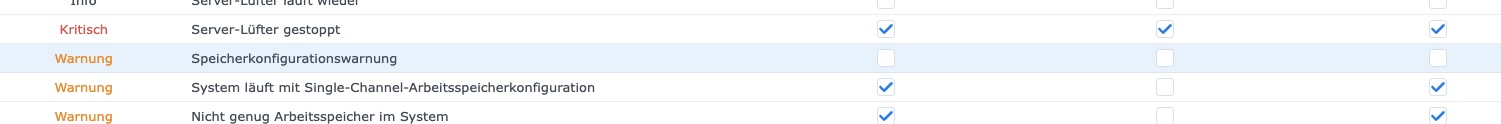

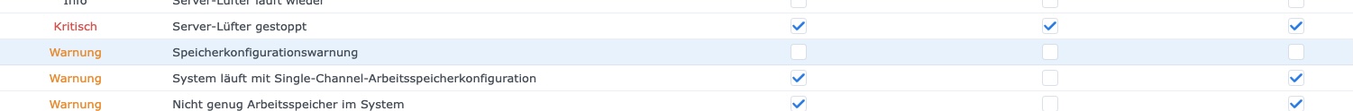

Ich glaub ich hab es zwischen den vielen Punkten übersehen:
ist jetzt deaktiviert. Ich beobachte es mal.
