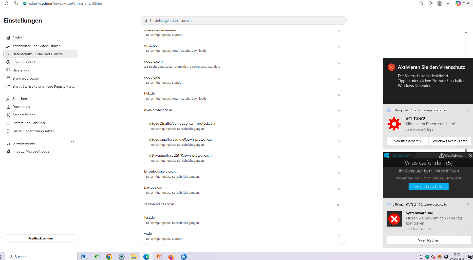

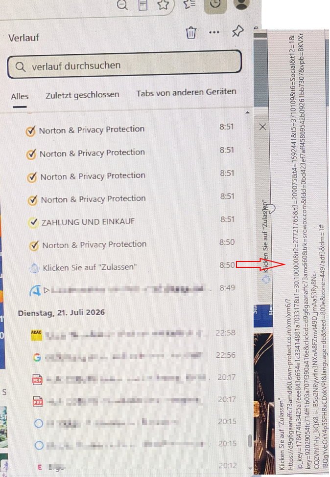

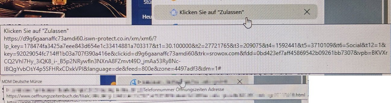

Der Browserverlauf in Edge zeigte am 22.07. um 08.50 ein "Jetzt zulassen" an, mit diesem "...iswn-protect.co.in" in der URL, und direkt davor war www.oeffnungszeitenbuch.de besucht worden. Direkt danach begannen diese "Norton & Privacy Protection"-Einträge ohne Ende.
In Edge waren mehrere Benachrichtigungen dazu aktiviert, oder Berechtigungen ...
Die habe ich alle zurückgesetzt, bzw. den Browser, mit der Option links, in den Einstellungen.

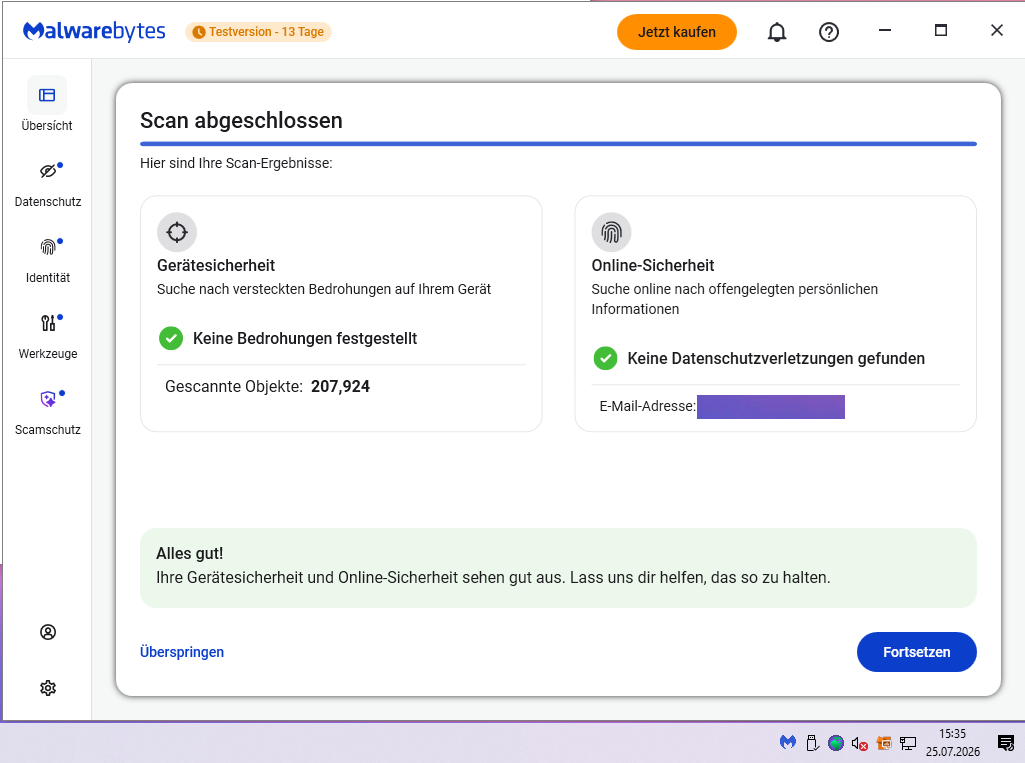

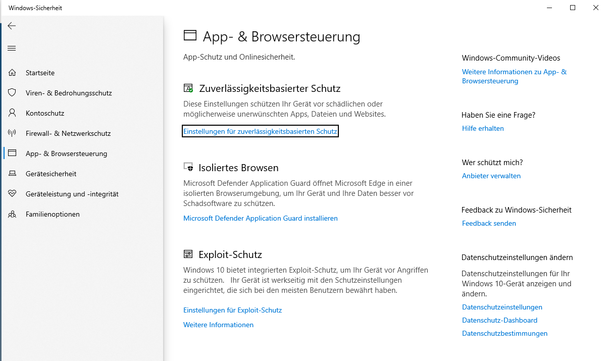

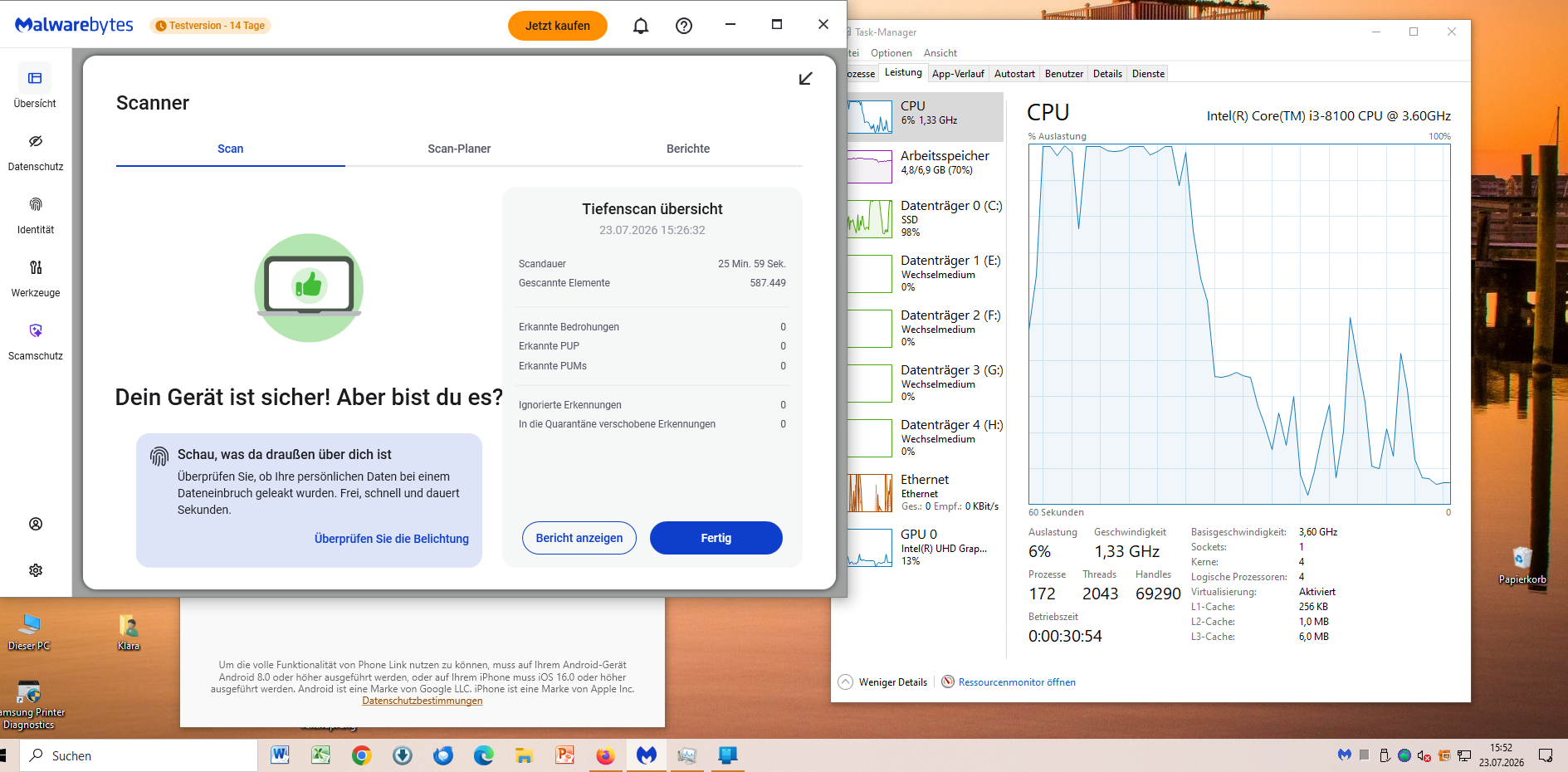

MBAM fand nichts mehr im Tiefenscan. Im Defender ist der "Zuverlässigkeitsbasierte Schutz" (wieder) aktiviert.

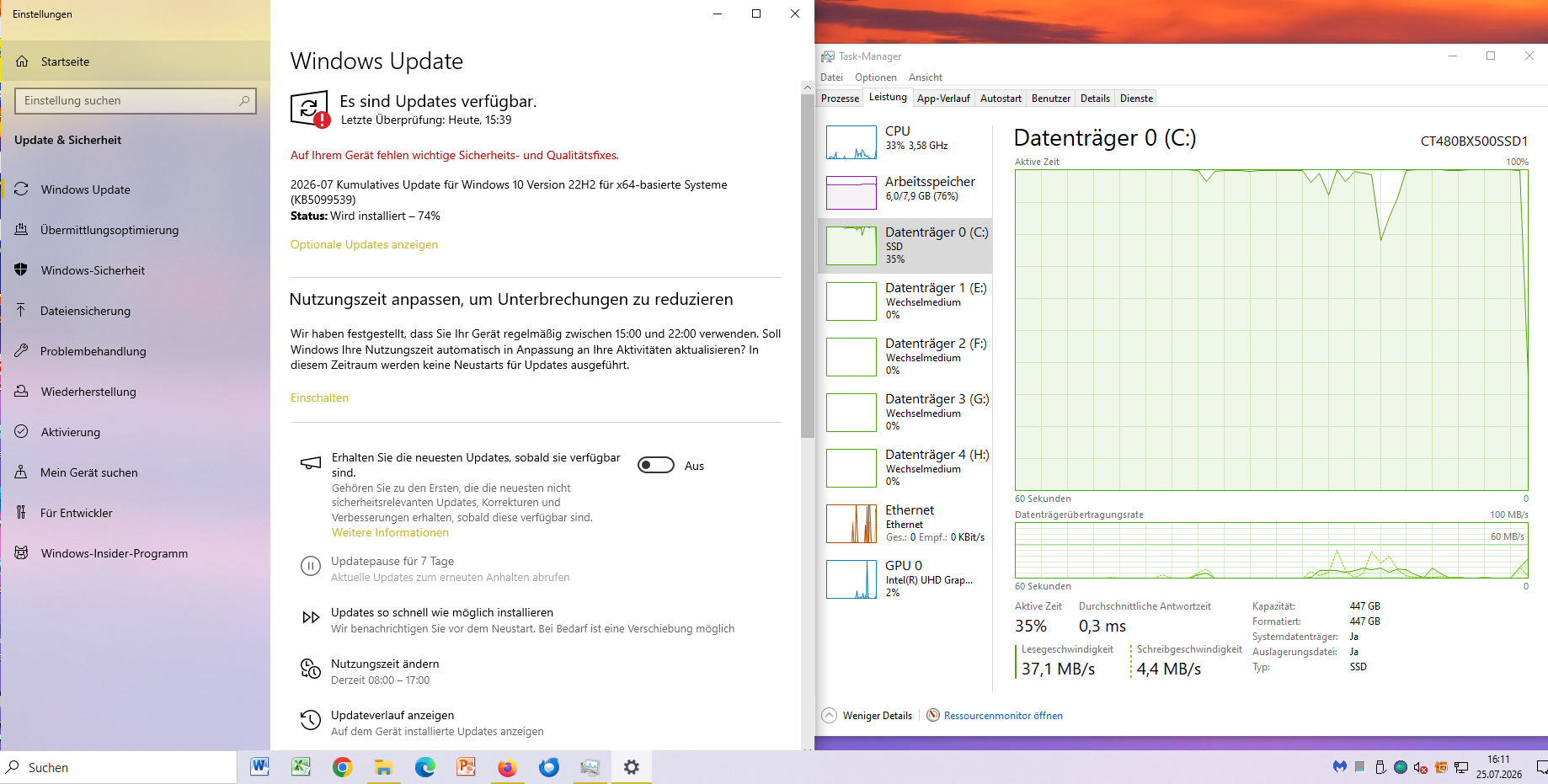

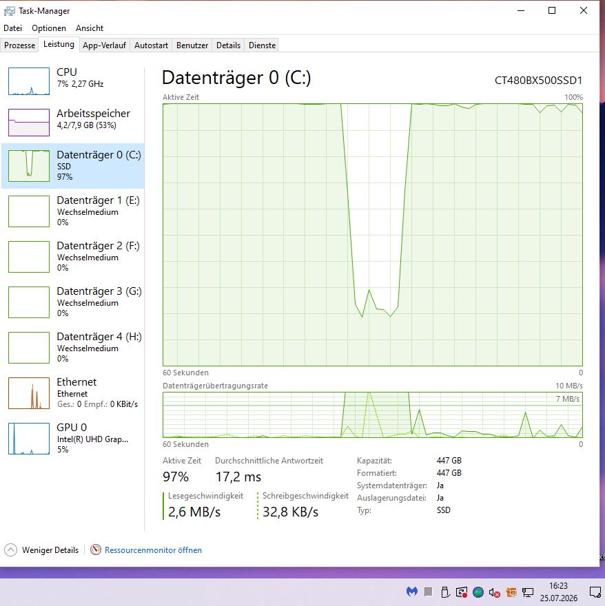

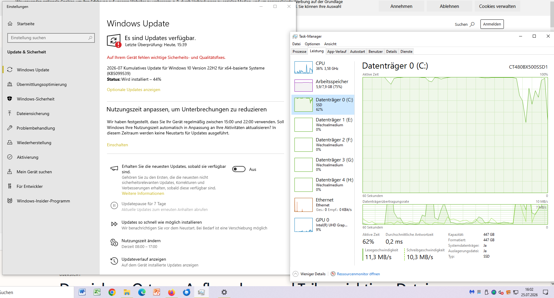

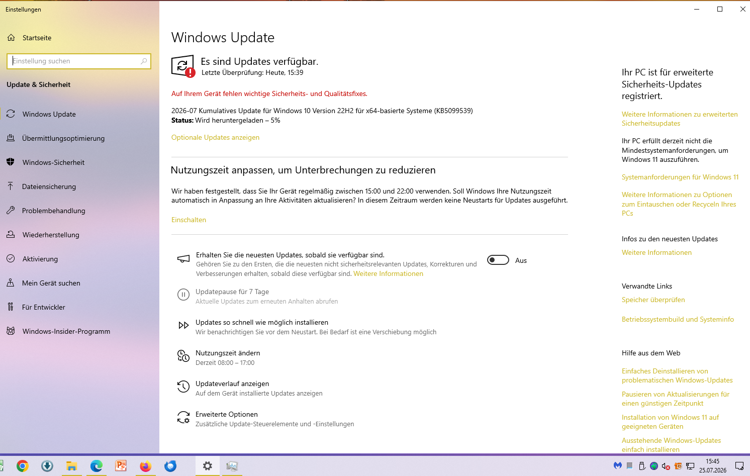

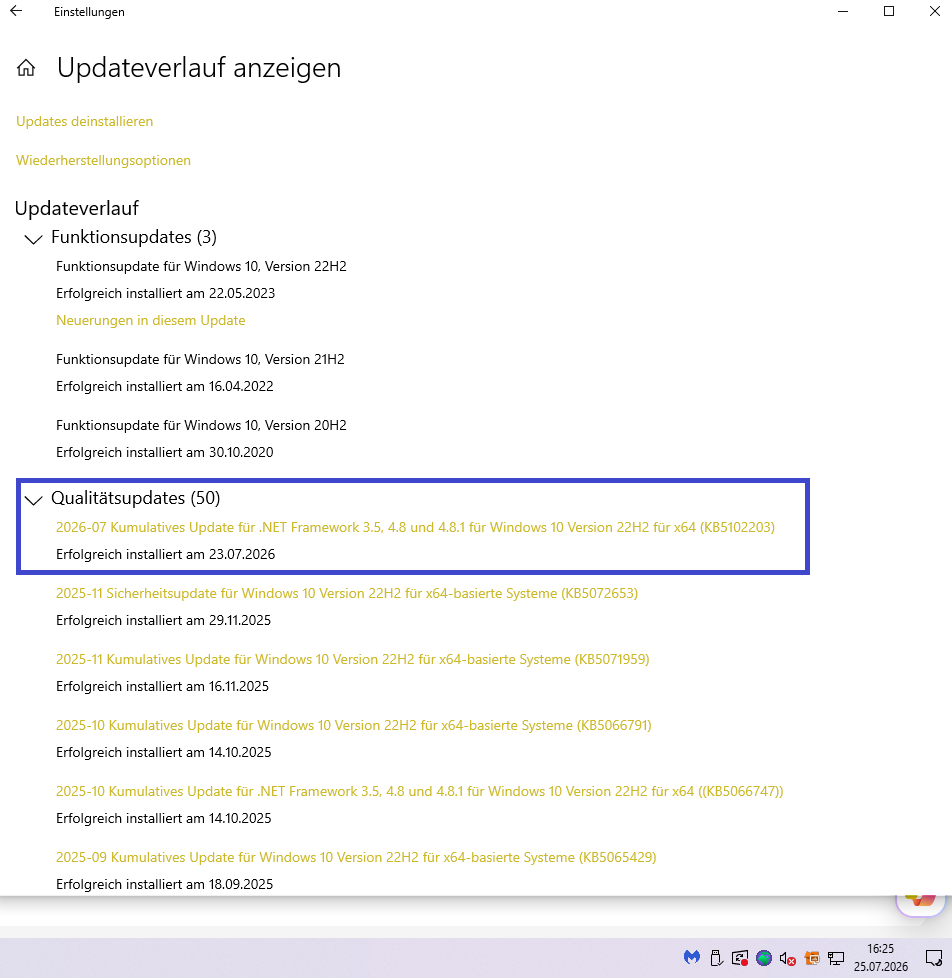

Dann wollte ich noch nachsehen, ob Windows Update jetzt (weiter) läuft, und das anstehende Update kb5099539 abwarten. Die Installation dauerte insgesamt etwa 40 min. (DL ca. 11 MB/s)! Andauernd zeigte die SSD Vollauslastung an, obwohl augenscheinlich nichts passierte!

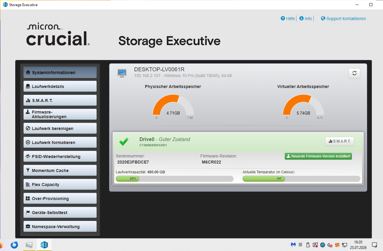

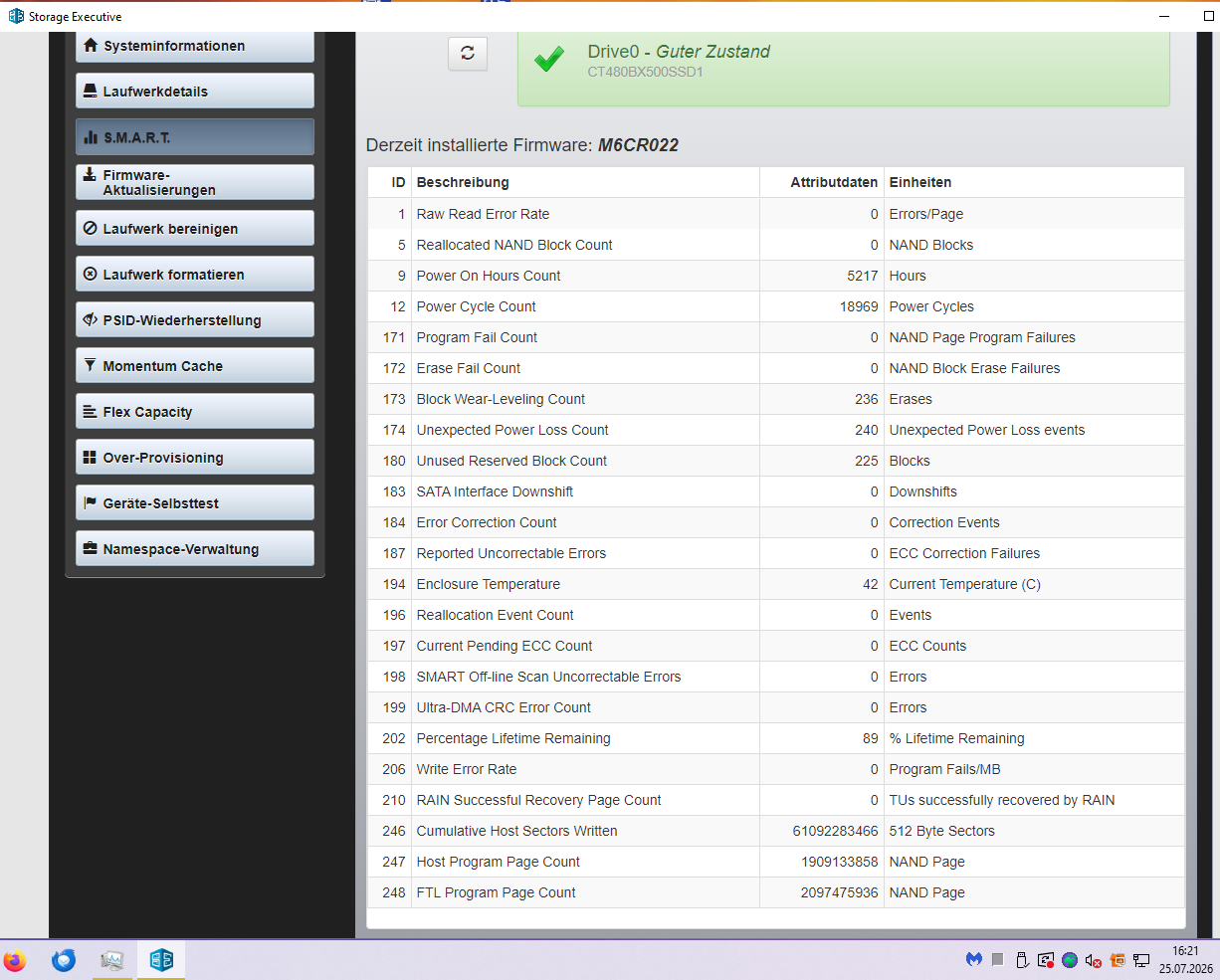

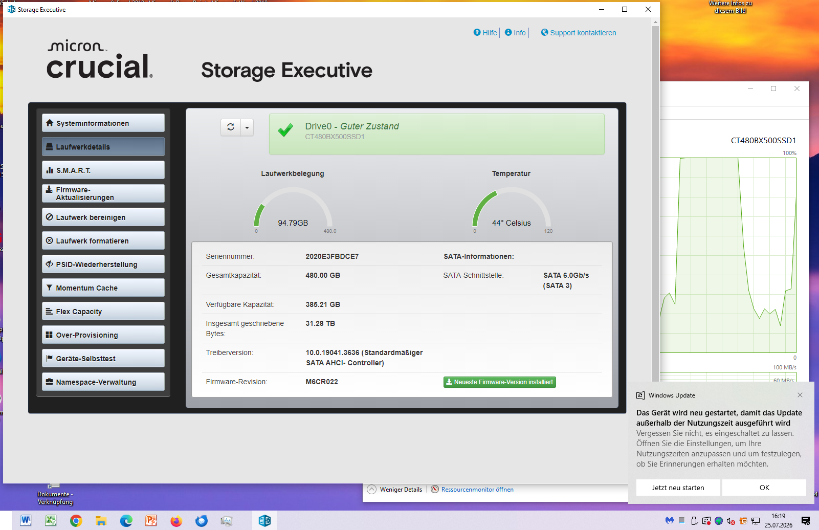

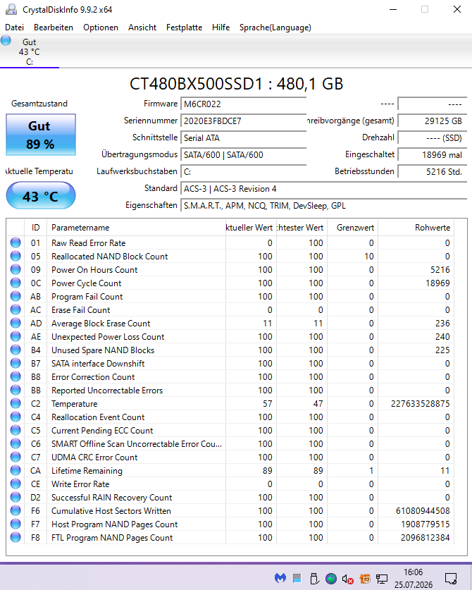

Da muss die BX500 (QVO!) Schuld gewesen sein? Die SMART-Werte sahen zwar "gut" aus, aber laut Crystal Disk Info sollen da in 5200 Betriebsstunden 29 TB drauf geschrieben worden sein!? Ist doch unmöglich, oder?
Hab's dann noch von Crucials Storage Executive überprüfen lassen, auch "Guter Zustand" und FW aktuell.

Ich würde mal sagen, bei 'nem i3 8100 und 8 GB RAM kann das dauern in Verbindung mit der BX500 SSD... Das Ding hat halt keinen DRAM-Cache, wenn da der SLC-Cache voll ist, bist du auf 2.5 zoll HDD Niveau mit 40 MB/s.
Mal über Nacht laufen lassen. Wenn dann immer noch nichts weitergeht, 'nen Neustart machen und das Update wieder anwerfen. Dann sollte es hoffentlich durchlaufen.
Doch, kann schon passen: Auslagerungsdatei, Hintergrundprozesse, Browser-Caches und deine 8 GB Arbeitsspeicher. Haut also schon hin, sind so im Schnitt ca. 5,5 GB/h Schreibrate oder halt 1,5 MB/s.

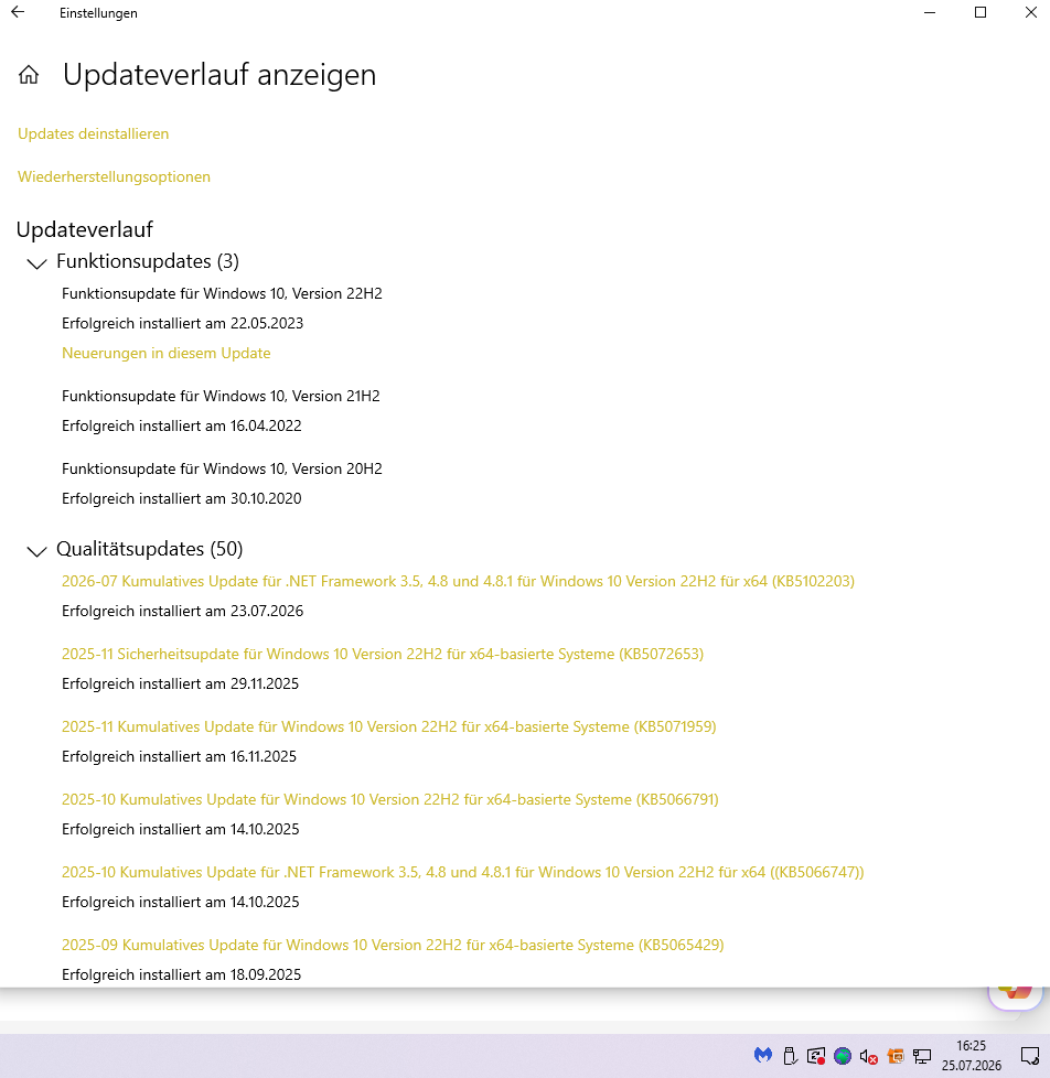

Das erwähnte Update war am 25.07. "erfolgreich"(*) installiert worden.
(*) der Screenshot zeigt noch das .NET-Update vom Donnerstag davor, aber es gab Reboot(s) und das KB5099539 "2027-07 Kumulatives Update für Windows 10 22H2 ..." sollte auch drauf sein.
Die Frage ist nur, wird er weiter Updates kriegen? Da müsste doch noch viel mehr kommen?
Oder war das "kumulativ" und enthält auch die der letzten 10 Monate (und dauerte deswegen so lange)?

Ok der Wert sieht größer aus, als er ist, "nur" 60x komplett überschrieben. 29 TB halte ich trotzdem, auf einem gewöhnlichen Office-PC, der wahrscheinlich noch nicht einmal täglich genutzt wird (im Schnitt 30 min. pro Sitzung), für exterm hoch. Aber vielleicht ist das bei QVO so, wegen "interner" Umschichtungen ... (noch keine Erfahrungen damit gemacht).
Ich habe mal zum Vergleich meine alte MX500 500 GB angeschlossen, die zeigt nicht einmal 3 TB in 9300 Stunden an. Die aktuell installierte Samsung 980 hat 10 TB in 3.200 Stunden.

Die normalen Sicherheits Updates unter win10/11 sind immer Kumulative Updates, das ist seit 11 Jahren so. Es braucht da immer nur das letzt Update
Das letzte laut Srceenshot installierte kumulative Update ist aber nur für .NET-Framework 3.5, 4.8 und 4.8.1.
Es fehlt: KB5099539 (SSU), welches am WorldPatchDay (14.07.26) bereitgestellt wurde, für Systeme die im ESU-Programm laufen.
Falls das Juli Update KB5099539 installiert worden wäre, würde das im Updateverlauf stehen.
Da fehlen aber noch einige andere Updates von den Vormonaten.
@eYc was zeigt "winver.exe" an?
Ja du bist bist nicht mehr vor Ort, dann mal irgendwie die angezeigte Version anfragen.
Edit:
Korrekt wäre: 19045.7548
Weiteres Edit:
Nochmal die Windows Updates Screenshots genauer betrachtet.
Die Buildnummer war am Datum des letzten erfolgreich installierten Sicherheitspatches (November 2025) 19045.6575 Die Anfrage danach ist also obsolet.
Interessant wäre es jetzt noch zu wissen, ob das Juli 2026 Sicherheits-Update KB5099539 (hatte übersehen dass das am Laufen war) wirklich installiert wurde.
Mit 172 laufenden Prozessen und dem fehlenden DRAM-Cache der SSD ist es nicht verwunderlich, dass das etwas länger dauert. Die RAM-Auslastung von 75% zu diesem Zeitpunkt sehe ich nicht als problematisch an (zumindest solange nicht 100% erreicht/überschritten werden).
Die 100% wirst du bei Windows nie sehen, da er ab ca. 90% aggressiv zu swappen anfängt. Grundsätzlich swapped Windows aber immer, bei nur 8 GB RAM und einer Auslastung von 75% dürfte er da schon ordentlich am Arbeiten sein. Passt auch zur Datenträgerauslastung, den TBW und der langen Installationsdauer.

Ich würde mal prüfen ob da ESU überhaupt korrekt registriert wurde, für mich sieht das fast so aus als wäre da was schief gegangen, wenn seit November keine Patches mehr kamen. Alternativ könnte man auch manuell installieren versuchen.
In der Benachrichtigungsliste vom Edge war übrigens noch mehr Sketchy Sachen zu sehen als nur die genannte URL. Ich hoffe die hast du mit entfernt.
