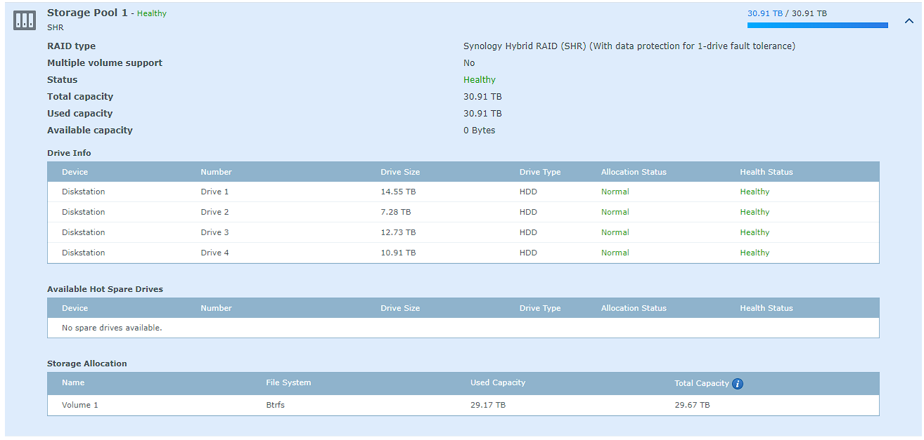

Hey!
Ich stehe vor einem kleinen Problem und zwar geht mir der Platz auf meiner Diskstation aus. Aktuell schaut das ganze so bei mir aus:
Da es sich dabei um ein 4-Bay handelt, kann ich nur Platten austauschen aber das ganze ist meiner Meinung nach eher so semi Kosteneffizient da ich beim Austausch einer 8TB zu 16TB nicht soooo viel Platz für das Geld erhalte. Ein Expansion Bay funktioniert soweit ich weiß nicht wirklich, oder?
Hätte jetzt die alternative mir für sehr viel Geld ein 6/8 Bay zu kaufen oder das ganze irgendwie anders anzugehen.
Kriegt man ein SHR irgendwie in ein RAID5 konvertiert oder muss ich wirklich erst alle Daten sichern?

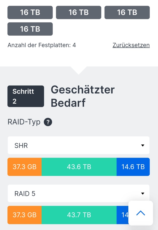

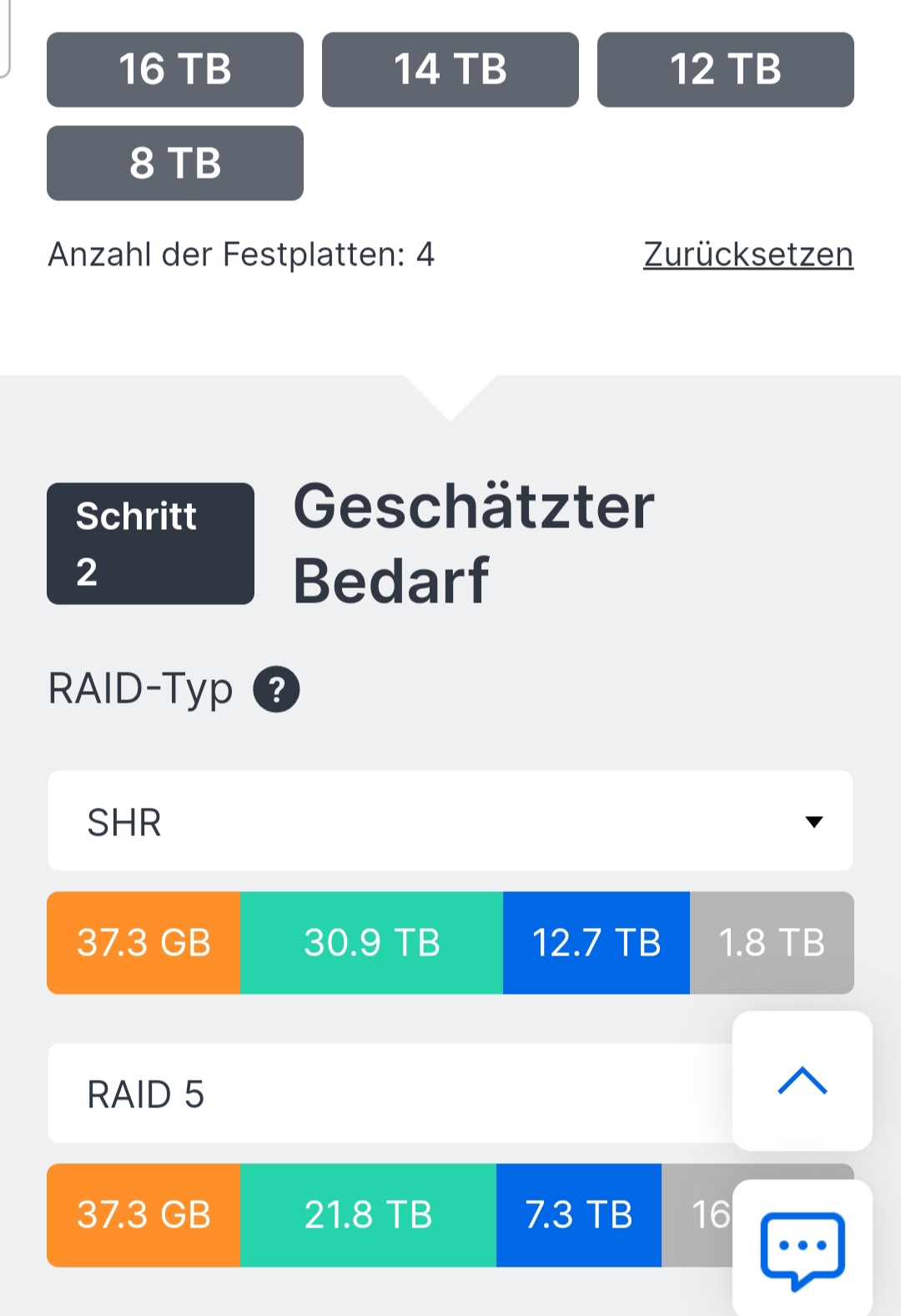

Mit dem DX hast du Recht, das du dein vorhandenes Volume nicht mit dem DX vergrößern kannst. Das geht nur, wenn in allen Slots die gleiche Platte drinsteckt. Wird aber trotzdem nicht gerne gemacht, weil die esata Verbindung ja mal ein Problem haben kann, und dann sind deine Daten futsch.
Auch den Wechsel auf RAID 5 versteh ich nicht, denn dann würdest du noch mehr Kapazität verlieren. SHR ist aktuell in deinem Fall schon genau richtig um nicht zu viel Platz zu verschwenden.
Deine einzige Möglichkeit ist, dir nach und nach 16TB (oder größer) zu kaufen und die kleineren Platten dadurch auszutauschen.
Mit jedem Wechsel gewinnst du Platz.
Kann man auch wunderbar im Synology SHR Rechner sehen.

Bei einem RAID 5 kann erst mal pro Platte nur die Kapazität genutzt werden, die die kleinste Platte hat.
Also wenn du 8 + 12 + 14 +16 Ist das wie oben von @Fard Dwalling Korrekt dargestellt 21,8 TB nutzbarer Speicher. Erweiterst du dieses RAID5 dann um eine weitere 16 TB Platte, hast du dann statt 3x 7,3 TB effektiven Speicher eben 21,8 + 7,3 = 29,2 TB
Also gingest du hin, kaufst dir PC Hardware und noch eine weitere Festplatte, hättest du bei einem RAID 5 auch mit einer weiteren (!) 16 TB noch immer weniger nutzbaren Speicher als aktuell.
Also müsstest du 2 16 TB Platten kaufen und deine 8er aus dem Verbund nehmen, damit due auf wenigsten 4x 11,2 TB (kleinste HDD ist 12 TB, daher 4x 12 TB + 12 TB Parität) effektiv = 43,6 TB kämst. Also PC HW + 2 HDD kaufen und di hättest 13 TB mehr als jetz bei einem RAID 5.
Würdes du im SHR einfach deine 8 TB rauswerfen und gegen eine 16 TB ersetzen hättest du 16+12+14+16, wären das im SHR. Das wären dann immerhin 38,2 TB nutzbarer Speicher bei der Hälfte der Kosten (plus die Kosten für den Bau eines neuen NAS).
