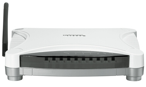

Hi
Das Teil heisst Netopia 3397GP und ist ein VDSL Router (ich hab DSL 20000)
Die Angebote und die Geräte sind vielleicht nicht ganz vergleichbar da ich in der Schweiz wohne.
Hab noch ein Bild...
Greetz
