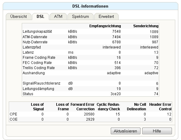

Dies habt Ihr gemeint?
Ist das alles, oder soll ich noch was anderes noch posten?
Es handelt sich hier um aktuelle Werte.

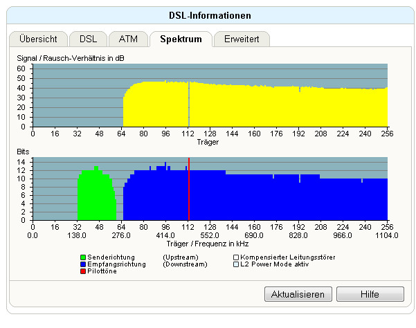

Ja. Da geht nicht mehr. Weil überhaupt gar kein ADSL2+ aktiviert ist. Der Spektrumbereich müsste, statt bis 1104 KHz, wie hier bis 2208 KHz gehen:
Ich würde mal bei Alice anrufen und sagen sie sollen dich auf ein ADSL 2+ Profil umschalten.
Aber mach noch mal einen Screenshot von dem Reiter "Übersicht".

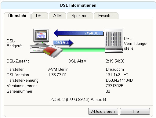

Das meinst Du?

Bei dir ist ADSL 2 G.992.3 statt ADSL2+ G.992.5 aktiviert. Ich würde deine Box noch mal auf default(werkseinstellungen) resetten. Weil per ADSL 2 syncronisiert er nur wenn man es per configeingriff so eingestellt hat.
Außerdem würde ich dir sowie so ein anderes Modem empfehlen. Kauf dir die Fritzbox 7240 für 50-60 Euro bei Ebay. Die erzielt aufgrund eines besseren Modemparts deutlich bessere Werte. Bei deiner Dämpfung von unter 18 dB real dürfte eigentlich DSL 16000 mit Vollsync laufen. Das sieht man auch an deinem nicht eingebrochenen Spektrum. Es verläuft schön gleichmäßig ohne irgendwelche Dellen oder Löcher (Gaps).

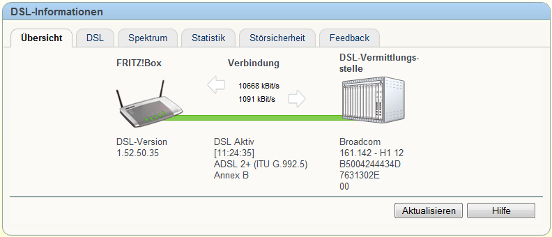

Habe ne Fritzbox 7240 von nem Freund bekommen und gegen das Uralte Siemens Modem (5+ Jahre, früher noch Hansenet) eingetauscht.
Das erste was man gleich gemerkt hat ist, dass das Modem nicht mehr so überfordert ist, wenn man mal was runterlädt und gleichzeitig im Web unterwegs ist.

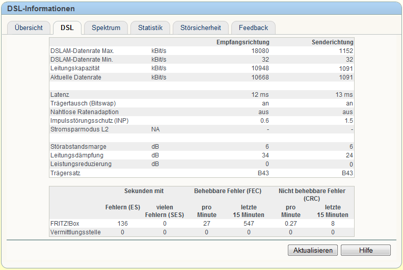

Habe anbei mal meine Werte angehängt...ist hier noch was drin oder sind die 11MBit schon das Maximum, da wenn man sich so im Web umschaut die 11MBit ein weit verbreiteter Wert von Alice zu sein scheint!?
Dazu noch die Frage, was der Wert "DSLAM-Datenrate Max. kBit/s 18080" aussagt?

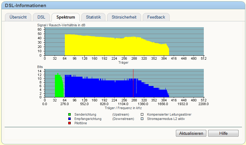

Bei dir ist auf jeden Fall, zumindestens mit der momemtanen Konfiguration, Ende. Du kannst froh sein, dass bei der Leitungsdämpfung (34 dB(real ca. 36-40 dB)) noch so viel drin ist. Liegt wohl an der superguten Linecard (Broadcom). Hättest du eine von Infineon oder Centillium sehe es nicht so rosig aus.Der SNR (6dB) ist im Up- sowie Downstream schon am untersten Ende. Du kannst höchsten die Verkabelung vom APL verbessern und gegen Störungen eine VAC-Doppelsrossel zwischen APL, CAT7 Kabel und Modem löten. Außerdem solltest du die TAE sowie den Splitter weglassen, falls du sowie so VOIP nutzt. Dadurch kann man noch eventuell einige Mbit/s rausholen. Ich habe das bei jemanden gemacht. Vorher hatte er 7600 , jetzt 11600 Kbit/s (brutto). Wenn du ein CAT7 Kabel mit dem APL verbindest hast du am anderen Ende ein Ethernet-Anschlussstück welches du problemlos an deine Fritzbox anschließen kannst.
Du kannst auch sehen das ca. zwischen 1708 und 2208 KHz kein Träger belegt ist und schon vorher an den "Dellen" ist ersichtlich, dass das Spektrum stark gedämpft bzw. gestört ist.
Der Wert 18080 Kbit/s sagt aus, dass die Gegenstelle (DSLAM in der VST) die maximal höchste Rate einer ADSL2+ Syncronisation zulässt. Da dein Anschluss ratenadaptiv geschaltet ist, handelt jedoch das Modem die, in Anbetracht der physikalischen Gegebenheiten (SNR,Dämpfung, Trägersignalbelegung (in Bit),FEC,CRC), maximal höchste Rate aus.
