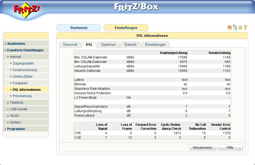

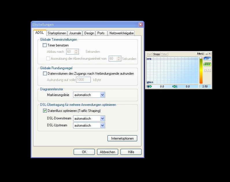

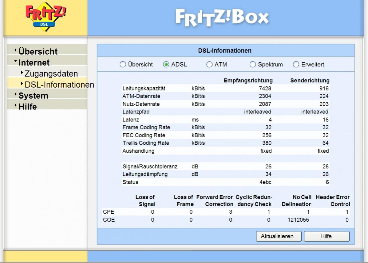

Was meinst Du mit Leitungskapazität und Übertragungsrate überprüfen; dieses Fenster mit dem Laufdiagramm oder dieses Fritz Analyse Tool ?
Gruß
Sidnrw
Ich meine sowas:

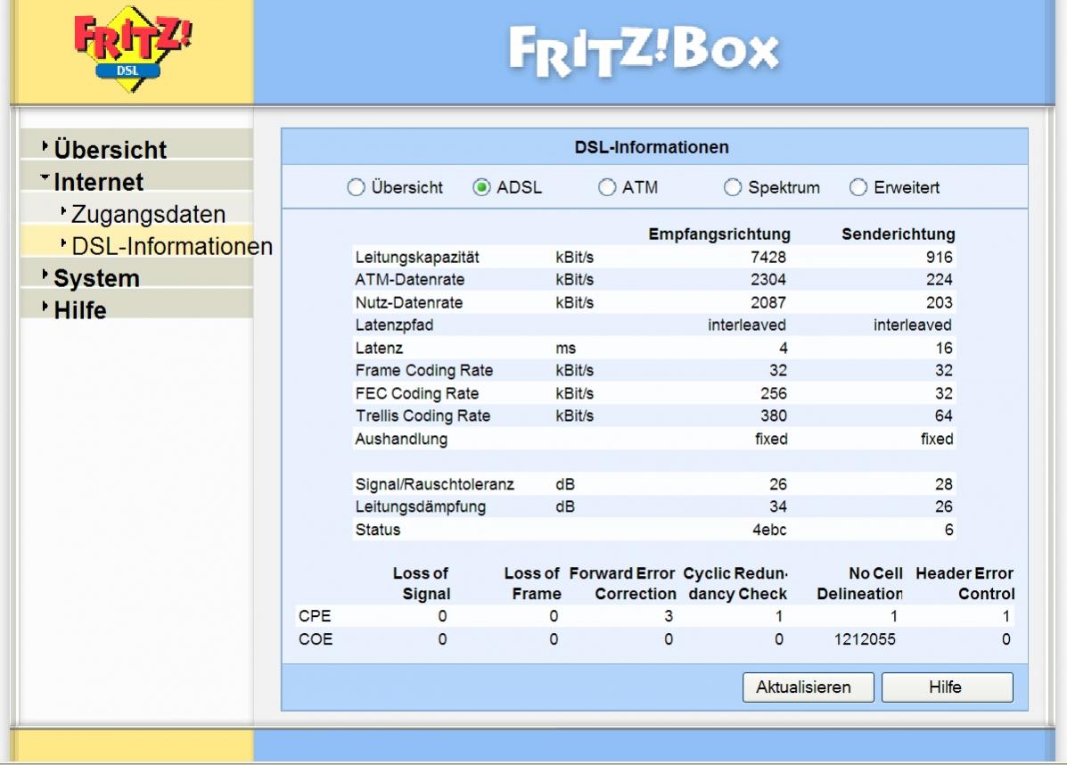

Jau, habe ich.
Du hast eine Fixe Aushandlung und DSL 2000 kommt auch bei dir an, laut FB.
Hastz Du irgendwas verstellt in den Einstellungen:
Übertragungsraten
Maximale Downstream Rate (kbit/s)
Maximale Upstream Rate (kbit/s) ??

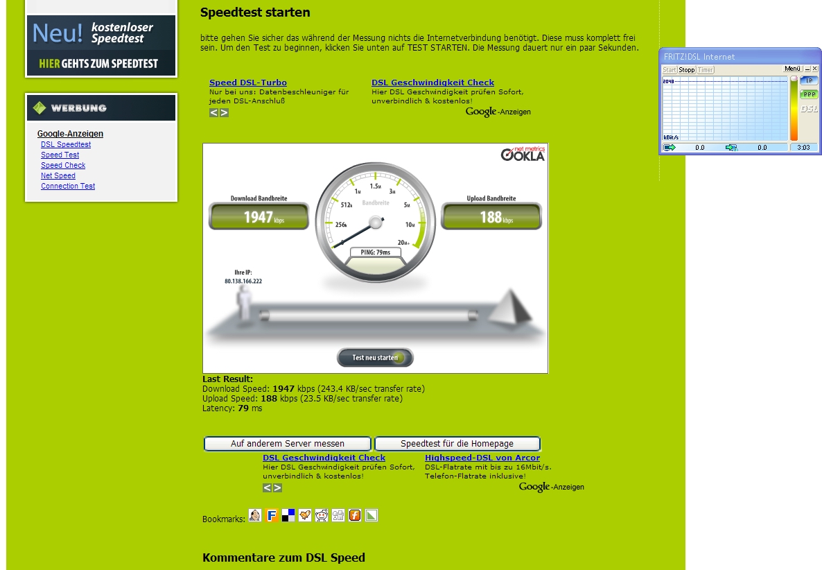

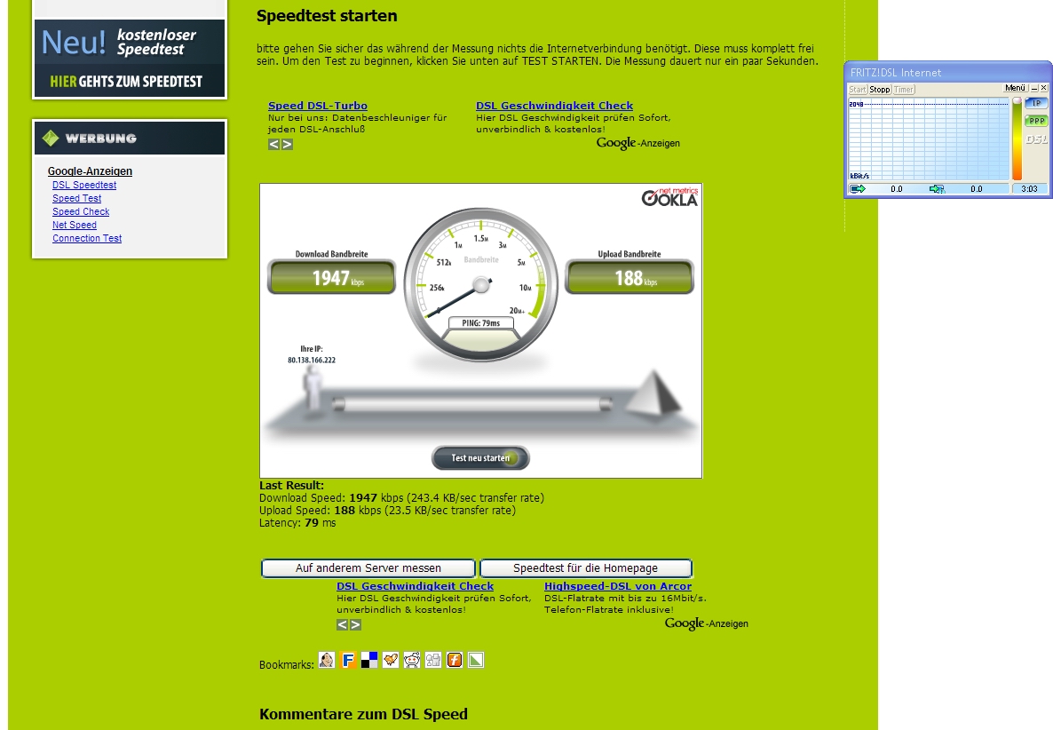

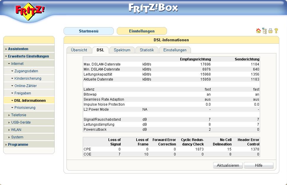

jetzt was ganz komisches, habe gerade noch mal 5 Tests durchlaufen lassen, 2 haben wie immer 1049 angezeigt, 1 Test wurde mit dem Hinweis abgebrochen das eine Firewall läuft, es läuft aber keine Firewall, alles abgeschaltet ; 2 andere neue Tests ( siehe Bilder ) zeigen eine normale Leistung an. Was stimmt denn jetzt ??

Diesen Test auf Wasistmeineip.de habe ich ja die letzten Tage mit dem IE 7 und Firefox 3.1 mehrmals durchgeführt. Aber egal ob vor oder nach dem Optimieren, mit/ohne Firewall oder Antivir, immer kommen 1049 raus.

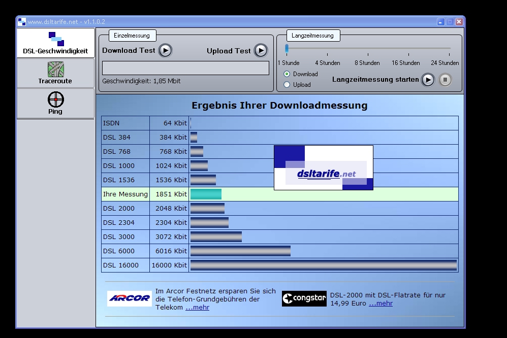

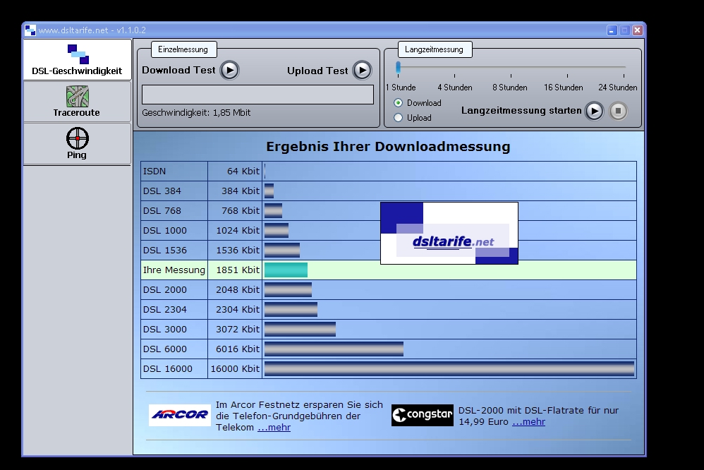

Habe jetzt mal den Test von DSLTarife.net 1 Stunde durchlaufen lassen und bekam einen Durchschittswert von ca.1800 raus.
Bei Speedmeter.de bricht der Test immer ab und ich bekomme die Meldung, das eine Firewall läuft, kann aber nicht sein, da wirklich alles abgeschaltet ist.
Beim Rapidshare Premium Account komme ich nicht über 50 - 60 hinaus, was ja echt schwach ist.

habe gerade einen ganz tollen Gescheschwindigkeitstest bei DSL Speedtest/DSL Tarife gemacht, da kamen folgende Werte raus, lol.
Download: 3.435,50 KByte/s = 27.483,98 kbit/s
Upload: 21,59 KByte/s = 172,74 kbit/s
