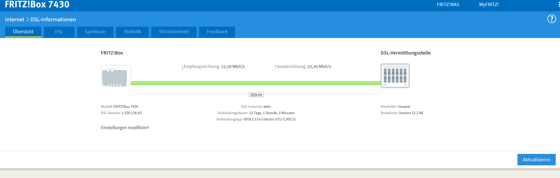

seit einem Monat komme ich nicht mehr über die 30 MBit drüber warum auch immer ?
Haben sollte ich 50 und ich hatte auch immer 60+ :)
Also eigentlich ne gute Leitung?
Fritzbox 7430 ...
Allerdings spinnt das Internet nach einer Weile rum und hat ständig Abbrüche und dann auch keine volle Leistung mehr.
Laut Telekom natürlich alles in Ordnung, liegt an meiner Fritzbox weil die ja so alt ist und an meinen Netzwerkgeräten.
Die stören das Internet und darum geht das nicht.
Funfact dabei ist wenn man die Leitung resettet hat dann gings wieder stabil und mit 60.000 ( 7MB laut Firefox beim Download ).
Nur seit nem guten Monat sind es halt nur noch 30.000 egal was man tut, da bringts ne neue Fritzbox doch auch nicht?
Auch über die Störungsmeldung die Leitung resetten bringt keinen Erfolg.
Jemand ne Idee woran das liegen soll?

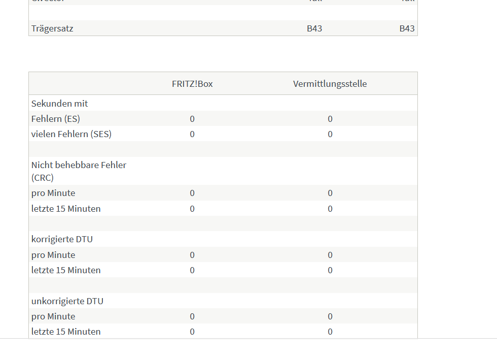

Sind ja auch so gut wie keine Fehler laut der Anzeige in der Box.

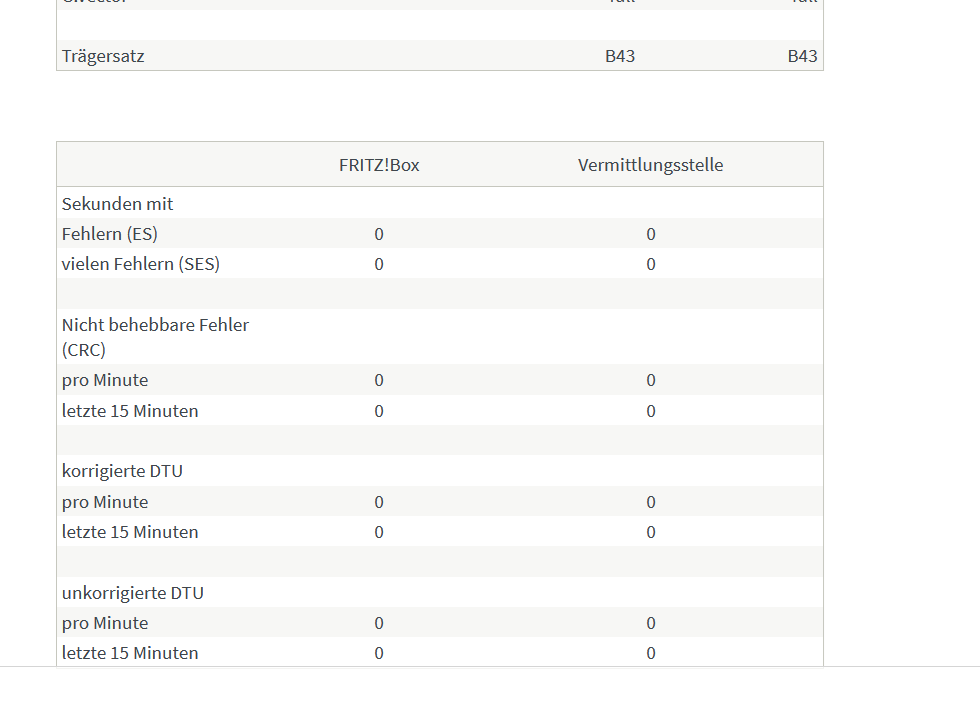

korrigierte DTU ... Vermittlungsstelle ... letzte 15 Minuten 2 ... der Rest ist alles auf 0.

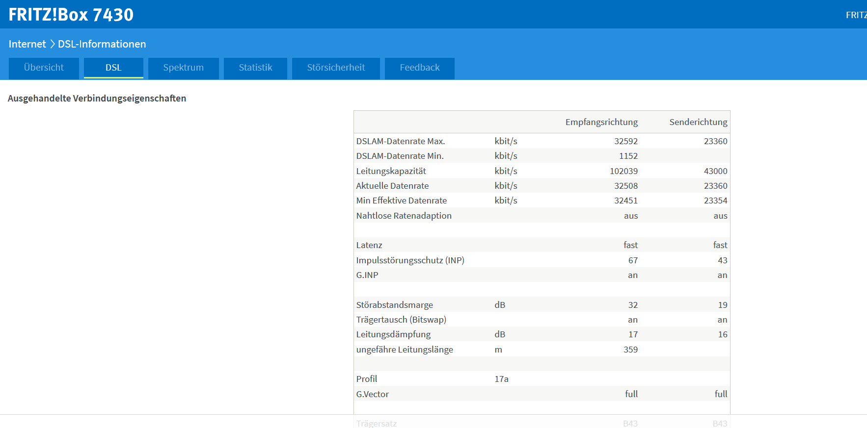

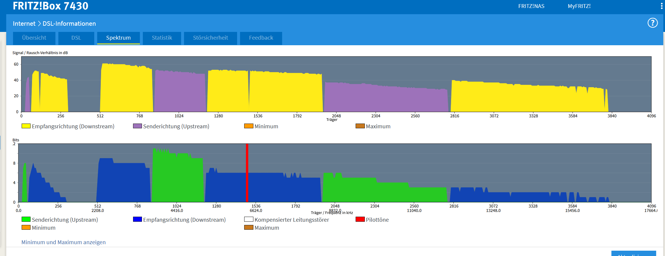

Laut Screenshot ist Dein Anschluss auf 32529 kbit/sec begrenzt (DSLAM max). Das geschieht seitens der Telekom, daher ist kein schnellerer Sync möglich.
Die Zahl ist etwas krum für einen DLM/ASSIA Eingriff. Ein weiterer Grund, warum sich das Telekom hilft Team sich Deines Problems annehmen sollte.

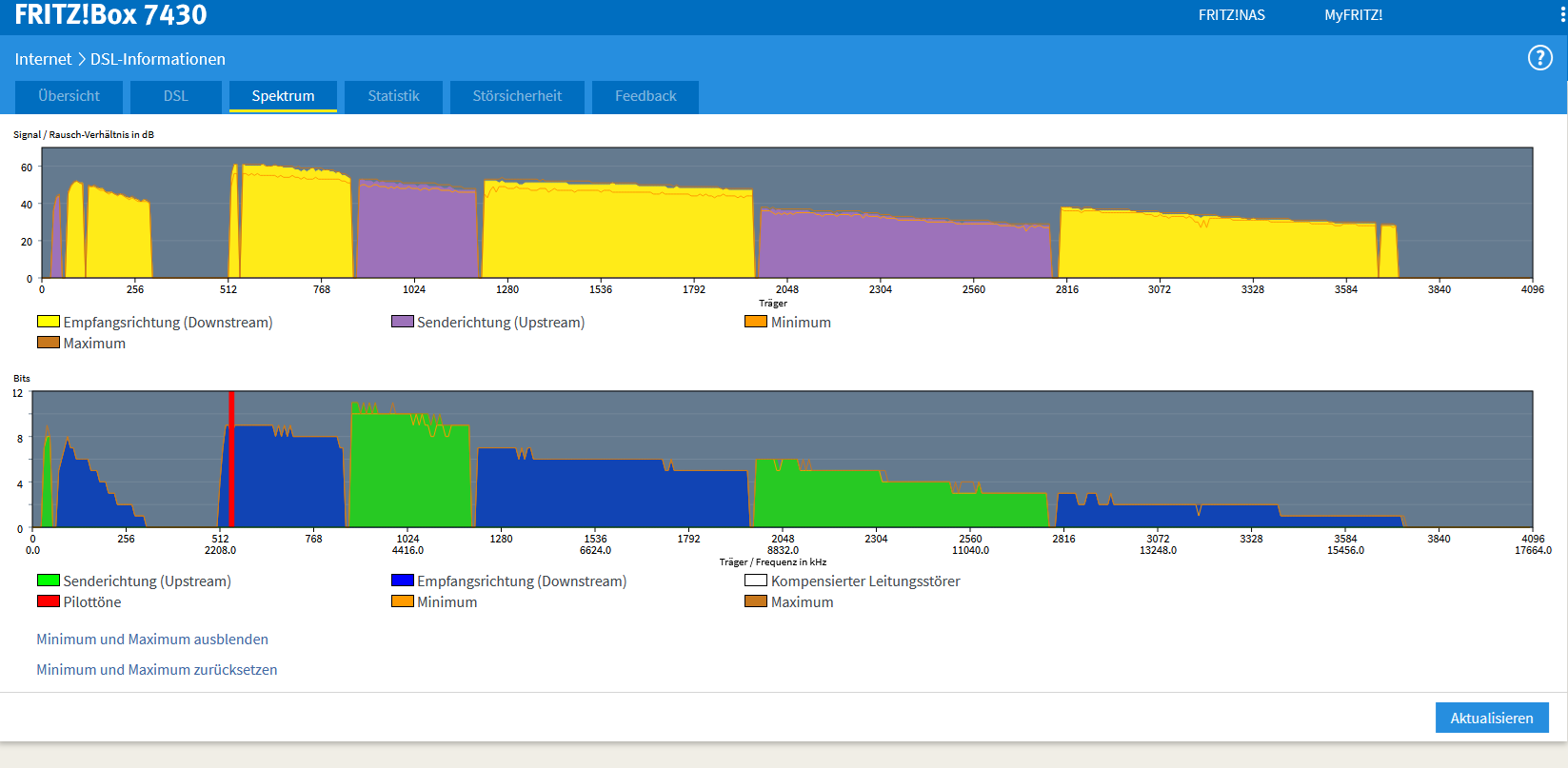

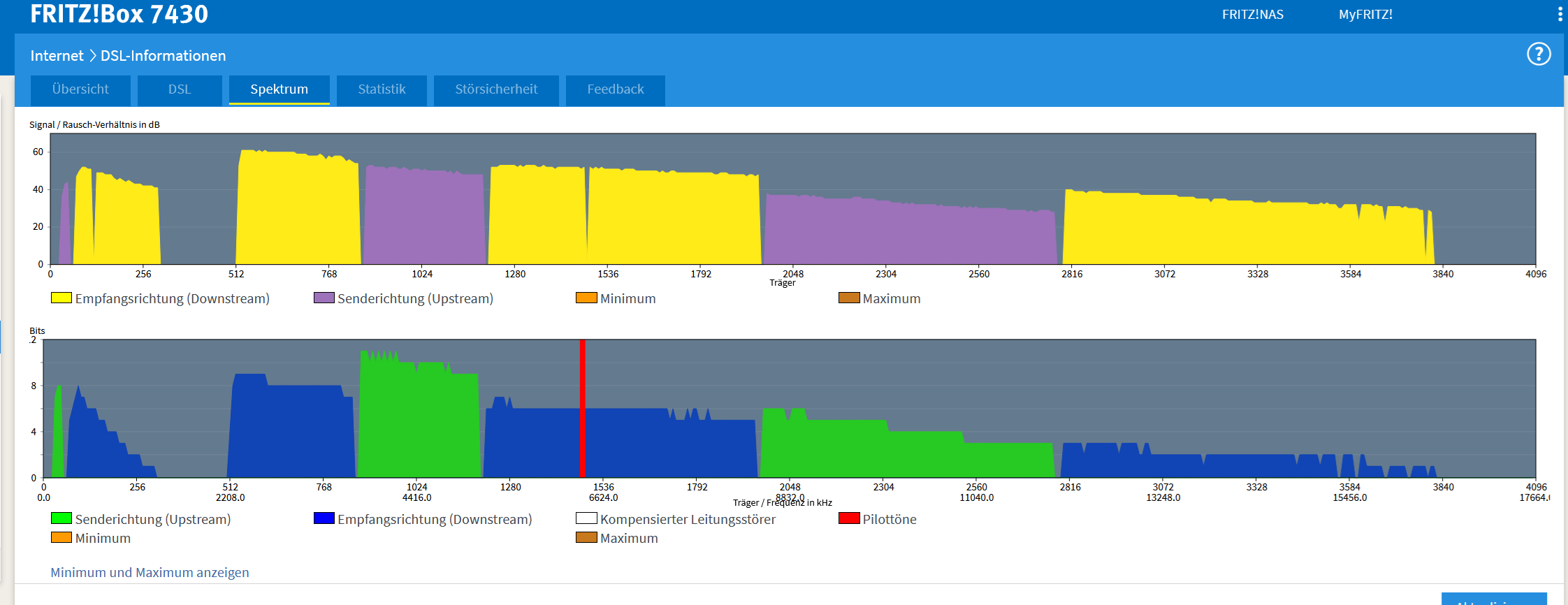

Wenn man Dein Spektrum ansieht, dann ist das auch erst mal ok. Der First-Level Support kann natürlich nicht viel mehr machen, als das zu prüfen. Ich hatte mal ähnliche Probleme mit meinem Anschluss wie Du, und der Hinweis, dass der Anschluss mehrmals am Tag neu synchronisiert hat dann dazu geführt, dass das Problem an die nächste Stufe weiter gegeben wurde.
