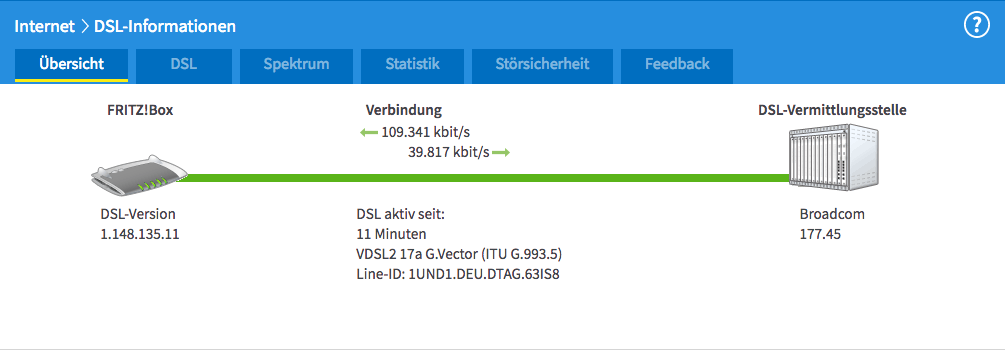

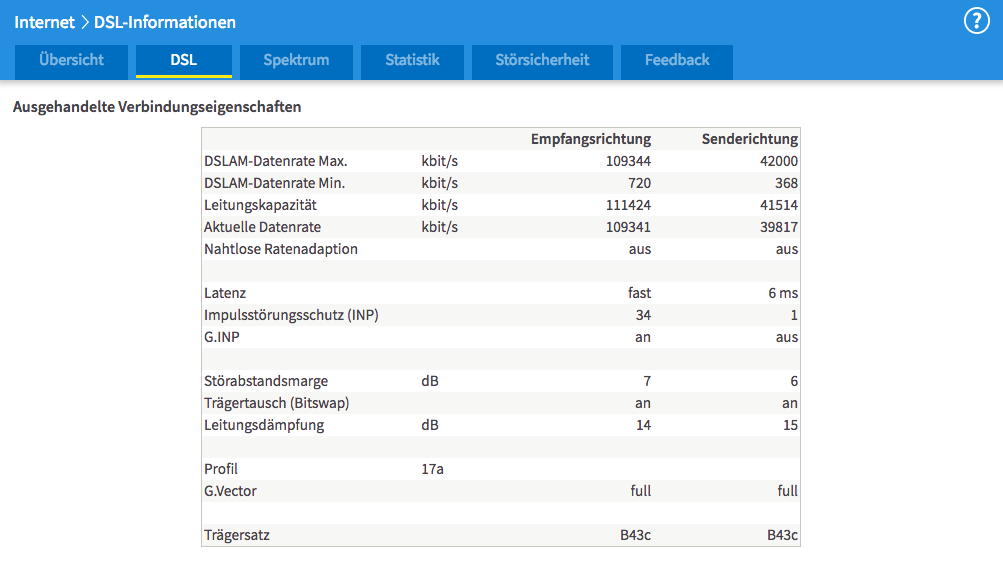

Hier auch mal ein paar Fotos, von meinem DSL-Informationen, vielleicht kann der eine oder andere damit etwas anfangen.

zunächst hast du keine 50.000 sondern 100.000 wie man an den Bildern erkennen kann.
Was für eine Fritzbox wird genau eingesetzt? Ist die vllt nicht für 100k ausgelegt?

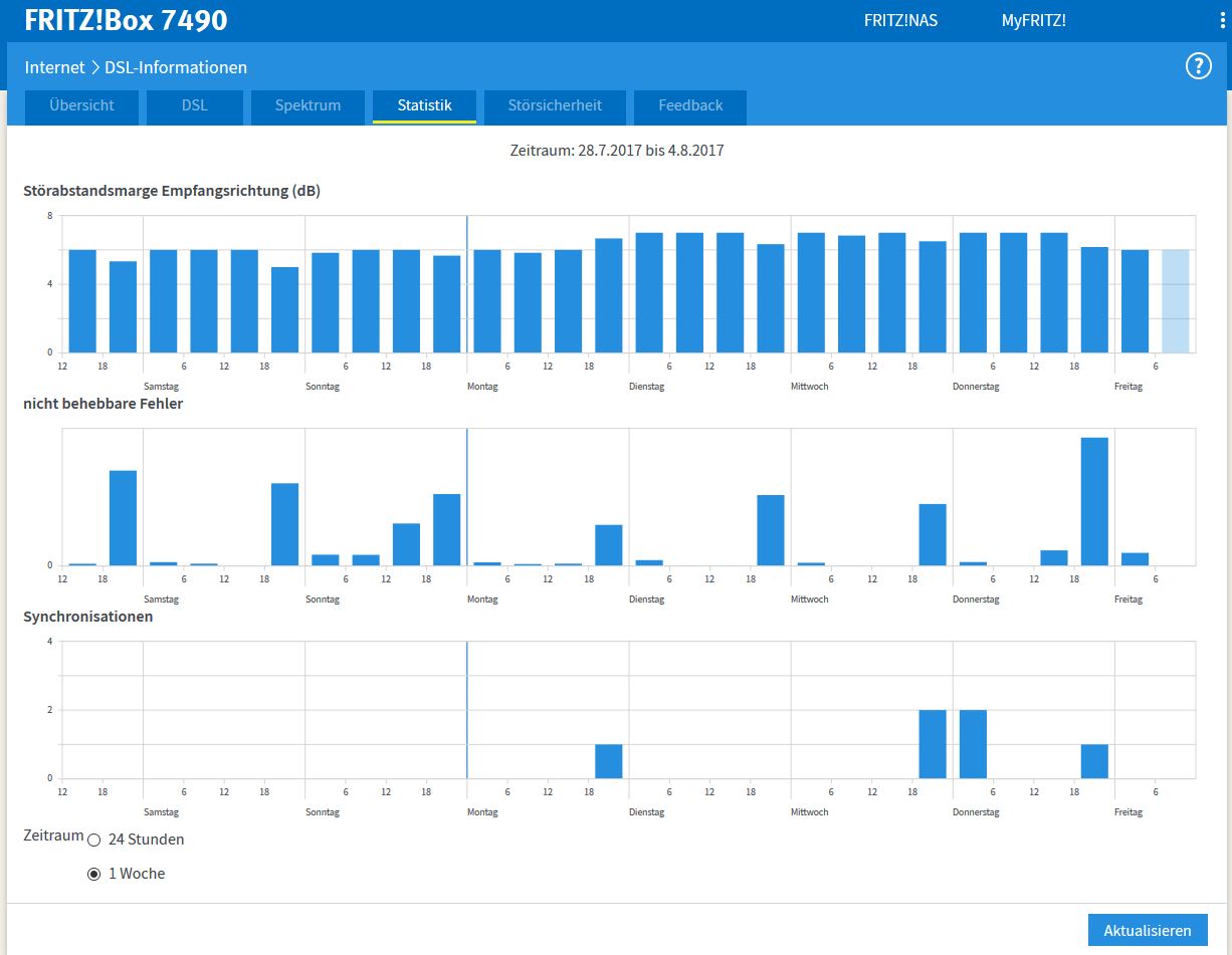

aus dem Log geht der klassiche Fehler hervor.. schau dir den Sync mal genauer an.. er wechselt, was nicht sein darf (zumindest nicht in dieser Spanne).. schau mal ob sich die Leitungskapazität verändert bei unterschiedlichen Syncs.. also bei 109 Sync 109 oder mehr Kapazität.. wenn du mit 80k syncst und die Kapazität ebenso nur 80k beträgt.. dürfte es das sein, was ich unten vermute/schreibe..
Ich vermute (hatte diesen Fall selber, wechsel zwischen 2- 60k Sync), dass der HVT eher gesagt der Port auf dem du klemmst unterdimensioniert ist.. hatte selbiges Problem.. 50er am laufen bis ein Haus weiter ein neuer Mieter eingezogen ist.. kaum hatte er DSL war mein Sync und die Leitung im Sack.. also a) Port unterdimensioniert oder b) Port am Sack (im HVT)..

Die Leitung ist von Dämpfung und Störabstandsmarge auf den ersten Blick schon nicht wirklich toll, sodass es vermutlich nicht viel für einen Sync-Verlust braucht.
Das ist ein Vectoring-Anschluss. Dort wird im auf die volle Kapazität gesynct und erst später auf den Tarif gedrosselt. Ist also kein Widerspruch.

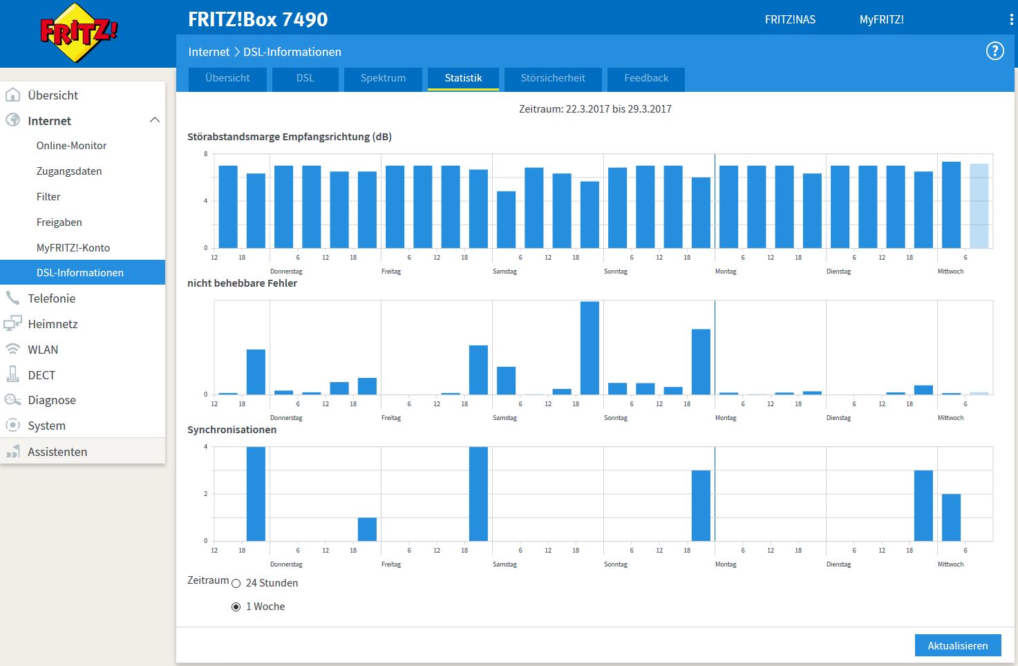

@ Sebbi Vertrag Magenta Zuhause L , Zeitfenster für Trennung zwsch. 3-4 Uhr, Fritz OS aktuell , ...
Anhang 2 Bilder, erstes vor dem letzten Telefonat, 2tes danach, Gespräch mit Level 2 Support ohne Endboss.

btw wegen 2. Bild, das wären mir immer noch zuviele Resyncs, eventuell die Störsicherheit mal erhöhen.

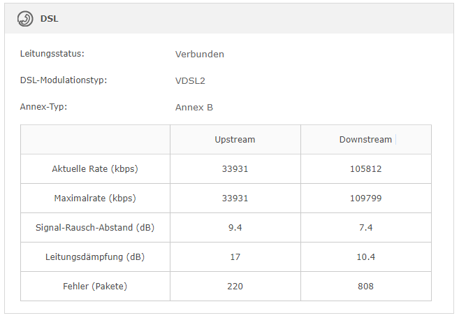

Es kommen immer noch nur 50 Mbit/s an. (Screenshot ist aus einem TP-Link-Router aber "you get the idea".)

Die Leitungswerte sind einwandfrei. Ich habe ähnliche Werte aber einen 100000er Anschluss.
