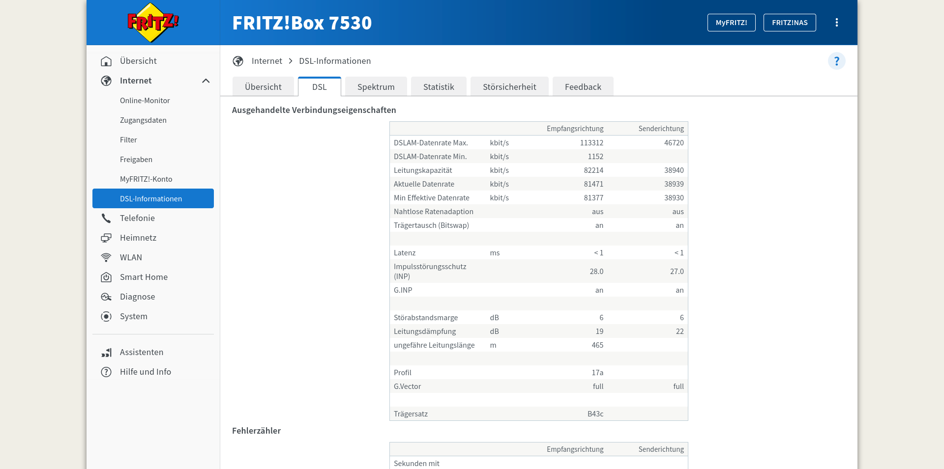

Hallo Community,
kann mir jemand die 5 oberen Werte/Angaben erklären?
Ich habe einen DSL100-Vertrag, aber es kommen immer nur max. 80 Mbit/s an.

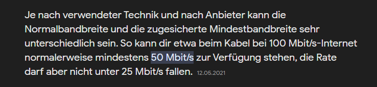

BlubbsDE schrieb:
Das wird aber keine 100 MBit sein.
😢 Dort werden glaube ich drei Stufen genannt.
Aber ich dachte immer, wo 100 dran steht, ist auch 100 (ohne Toleranz) drin ... sonst dürfte doch nicht damit geworben werden.
Das Produktinformationsblatt hilft ggf. weiter.
Die Telekom nennt dort zb @Normalerweise zur Verfügung stehend 83,8 MBit/s@
Reaktionen: CyborgBeta
und
Übertragungsgeschwindigkeit Downstream innerhalb des folgenden Bandbreitenbereichs: Minimal 3 MBit/s; maximal (und beworben) 100 MBit/s; normalerweise zur Verfügung stehend: 83 MBit/s. Übertragungsgeschwindigkeit
Upstream bei Bereitstellung über DSL oder Glasfaser: Minimal 10 MBit/s; maximal (und beworben) 40 MBit/s; normalerweise zur Verfügung stehend: 33 MBit/s. Übertragungsgeschwindigkeit Upstream bei Bereitstellung über Kabel: Minimal 1,5 MBit/s;
maximal 5 MBits/s; normalerweise zur Verfügung stehend 3,5 MBit/s. Bei Bereitstellung über Kabel können in einigen Regionen im Upload höhere als die angegeben Werte erzielt werden. Bei Bereitstellung über LTE/5G: Geschätzte maximale (und
beworbene) Geschwindigkeit bis zu 100 MBit/s im Down- und bis zu 40 MBit/s im Upload.

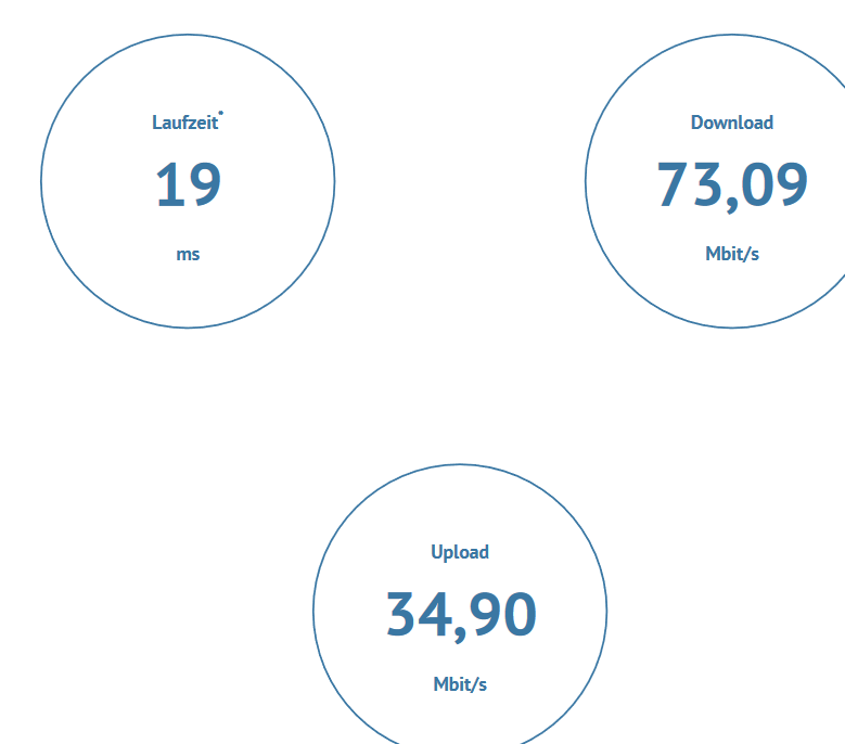

Du wirst im Speedtest der Bundesnetzagentur nicht mehr als 77 Mbit/s bekommen, 90 müssten aber zumindest in der Regel ankommen. Du darfst also reklamieren und weniger zahlen oder kündigen.
Danke, ja, das stimmt, das war von heute Mittag:
DSLAM-Datenrate Max/Min: Irgendwo zwischen diesen beiden Geschwindigkeiten ist deine Gegenstelle (DSLAM, ja alter Begriff) offen für eine Verbindung/Sync.
Leitungskapazität: Die Geschwindigkeit, welche die Leitung der Meinung der FritzBox nach maximal hergibt
Aktuelle Datenrate: Die Geschwindigkeit, welche die FritzBox und die Gegenstelle für die Verbindung ausgehandelt haben.
Die Leitungskapazität und aktuelle Datenrate sind natürlich abhängig von der Qualität deiner Leitung, da kann schon eine schlechte Verbindung an diversen Verteilern, ein schlechtes Kabel bspw. im Haus oder eine alte/defekte Telefondose viel ausmachen.
Aber wenn die von der FritzBox geschätzten 465m Leitungslänge realistisch sind würd ich mir in der Tat keine Hoffnung auf nennenswerte Verbesserungen machen.

Was genau wäre denn ein "zu weit"? Laut Fritz!Box sind es bei mir 400 m.
erste Angabe: Geschwindigkeit welche vom Provider eingestellt ist.
zweite Angabe: wie weit runter darf gesyncht werden
dritte: Angabe: maximale Leitungskapazität welche das DSLAM und die FritzBox ausgemacht haben.
vierte Angabe: die aktuelle Brutto-Rate (xDSL seitig gesehen)
fünfte Angabe: die minimalste Brutto-Rate
Du bist ~470 Meter Leitungslänge von dem KVz/DSLAM weg. Da wird auch nicht mehr kommen (Vectoring 300-500 Meter Maximum). Aber wie schon geschrieben wurde kann die Hausverkabelung (falsches Telefonkabel z.B.) Einfluss haben.
