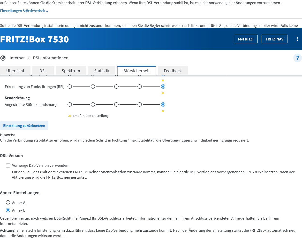

Ich habe noch diese Einstellungen gefunden ... aber dort steht schon alles auf Performance, und auf "Annex A" sollte ich wahrscheinlich nicht umstellen?
fixedwater
Vice Admiral
- Feb. 2018
- 6.276
Nein, das da oben kommt erst ins Spiel, wenn Du öfter mal Probleme mit Abbrüchen/vielen Fehlern auf der Leitung hast (Annex so lassen wie es ist!). Das frisst dann aber auch Geschwindigkeit... In Deinem Fall ist wahrscheinlich einfach die Leitungslänge entscheidend. Ich hab hier auch etwa 450 Meter und es kommen auch nur ca. 75 statt der maximal möglichen 100 an. Insofern ist Dein Wert eigentlich voll ok.

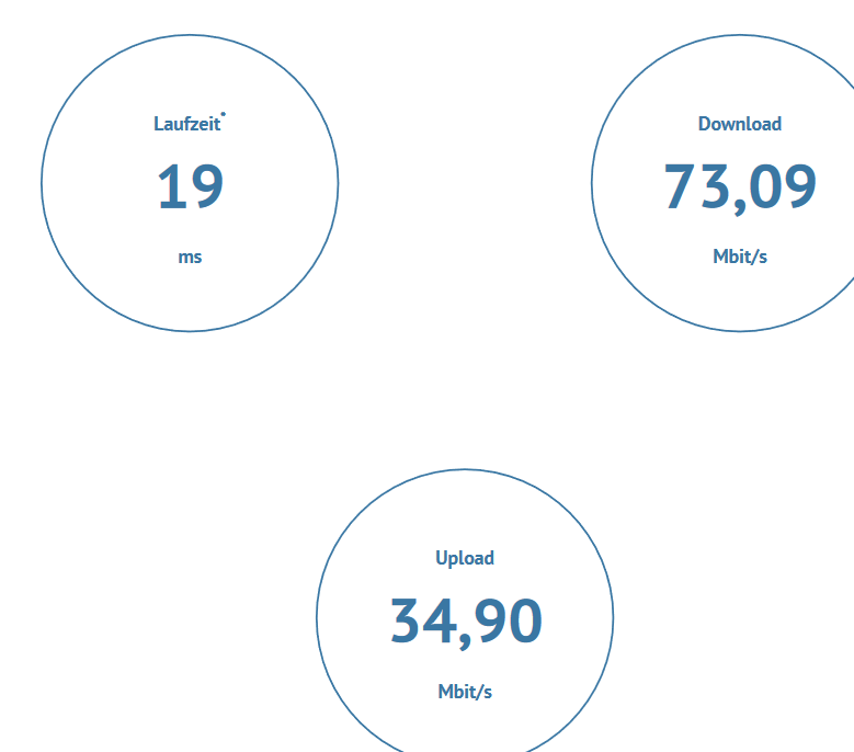

Lars_SHG schrieb:Über den Daumen kannst Du reklamieren, wenn Du unter 50 M/Bit down fällst.
corvus schrieb:77MBit liegen aber im üblichen Korridor von 100Mbit VDSL Verträgen (bei der Telekom zB 54 bis 100Mbit Down und 20-40Mbit up). Und genau oder so ähnlich wird das auch in deinem O2-Vertrag stehen.
Hört doch auf diesen Unsinn zu verbreiten, wenn ihr nicht wisst was diese Werte bedeuten.
Hör nicht auf die.CyborgBeta schrieb:Ich sehe schon ... ich habe so keine Chance.
Hier habe ich es komplett zusammengefasst:
https://www.computerbase.de/forum/t...g-bei-zu-langsamem-internetanschluss.2039201/
Du kannst also entweder kündigen und auf einen günstigeren 50er Tarif wechseln, der dann voll erfüllt wird oder dir dauerhaft eine Preisminderung für den 100er sichern, weil die Bedingungen der 100er Leitung nicht erfüllt werden. Es kann aber auch sein dass dein Anbieter da nicht mitspielt und dir zum Ende der Vertragslaufzeit kündigt.
Du kannst aber auch einfach mal, falls zugänglich und du dir das zutraust, die Fritzbox direkt am APL in Betrieb nehmen und prüfen ob deine Hausverkabelung hier zusätzlich bremst.
Das DSL Modem in der 7530 ist gut, da ist mit einem besseren Modem nur sehr geringe Verbesserung zu erwarten.

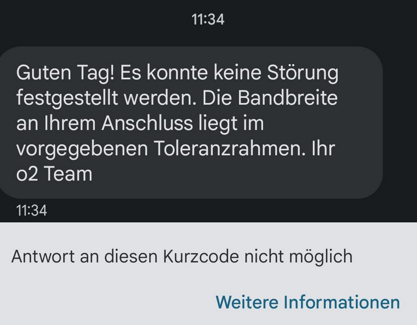

o2 hat sich gemeldet und wir hatten die Fritzebox einmal vom Strom genommen und neu gestartet und danach hab ich auch noch einmal ein factory reset der Fritzebox gemacht. Aber das Ergebnis blieb gleich, bei ca. 80 Mbit/s ist Schluss.
Ich werde aber das Gefühl nicht los, dass hier irgendetwas bewusst genau auf 80 Mbit/s eingestellt wurde, ohne dass ich darauf Einfluss nehmen kann.
Der Mitarbeiter hat mich zum Schluss gefragt, ob ich mit meinem Vertrag zufrieden sei. Ich habe "ja" gesagt, und dann war das Gespräch zu Ende.
Es wurde aber anschließend intern noch ein Fall eröffnet, es kann also sein, dass noch etwas geschieht.
Der Gedanke ist nachvollziehbar und kommt auch in der Realität vor, Stichwort DLM bzw. ASSIA.CyborgBeta schrieb:Ich werde aber das Gefühl nicht los, dass hier irgendetwas bewusst genau auf 80 Mbit/s eingestellt wurde, ohne dass ich darauf Einfluss nehmen kann.
Du bist davon aber nicht betroffen, weil du ja laut FritzBox eine höhere Geschwindigkeit bekommen könntest, aber die Leitung/Leitungskapazität limitiert.
Ich persönlich finde 80 MBit/s für die geschätzten ~465m einen guten Wert, ich hatte mal bei ~300m 110 MBit/s.
DLMttH
Admiral
- Apr. 2021
- 7.231
Sehe ich genau so, bei echten 600 Metern durfte ich mich eine ganze Weile mit genau 40 Mbit/s abgeben. In meiner alten Heimat reichen 400 Meter glatt gerade so für echte 70, aber der Upload schafft kaum 22. Achso, und beide Adressen unterliegen einem anderen Netzbetreiber als der Telekom, also garantiert keine DLM-Drosselung, sondern die harte Realität der langen Leitung am Ende einer Straße...

Was genau gilt nun? Die Angabe von der Bundesnetzagentur (< 90 % = Einschränkung) oder das, was o2 in den Vertrag geschrieben hatte (Toleranz ca. 20 %)?
- Aug. 2007
- 13.105
Leitung läuft zwischen den möglichen 55Mbit/s und 100 Mbit/s, damit ist es vertraglich ein 100Mbit/s Anschluss.CyborgBeta schrieb:Was genau gilt nun? Die Angabe von der Bundesnetzagentur (< 90 % = Einschränkung) oder das, was o2 in den Vertrag geschrieben hatte (Toleranz ca. 20 %)?
Bundesnetzagentur sagt aber erst ab 90% ist dieser Anschluss vollwertig!
Also bundesnetzagentur Tool runterladen und sich durch die 30 Messungen durchquälen und danach die 5 € Rabatt mitnehmen, völlig unabhängig was der Provider sagt.
Ich würde heute anfangen, denn du kannst nur zehn Messungen am Tag machen mit ich glaube je 15 Minuten Pause dazwischen, dann bist du aber bis Sonntag durch. 👍
