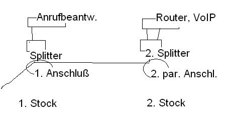

Was du machen kannst, ist dir bei eBay einen zweiten Splitter zu kaufen (kostet max. 10 Euro) und an die parallele Leitung anzuschließen. Dann kannst du auch ein oder zwei analoge Endgeräte dahinter anschließen. Ansonsten stört das Telefon das DSL-Signal und du wirst keine Verbindung bekommen, wenn jemand unten telefoniert.
Habe ich ohne Probleme so gemacht und an den Haupt" bzw. 1. Anschluß einen Splitter und Anrufbeantworter angeschlossen, weil ich keinen Bock hatte, immer hochzulaufen, um zu sehen, ob jemand angerufen hat.
bei Bekannten von mir war es auch mal so angeschlossen. Sie flogen dann immer aus dem Inet, wenn man den Telefonhörer abgenommen hat. ->Es funktioniert nicht.
Noch mal eine kleine Grafik, wie es geht:
biste sicher das man 2 splitter an einer telefonleitung benutzen kann ?
solange du sie nicht hintereinander schaltest, kriegt ja der eine vom anderen nichts mit. beide filtern das DSL-Signal raus (einmal unnötig) und schirmen die Leitung vor Störungen durch die Analoggeräte ab. Möglicherweise hast du Probleme mit 2 Routern, aber das wäre ja was anderes. Wie gesagt, bei mir läufts (mit DSL16000).
