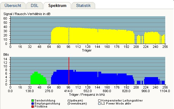

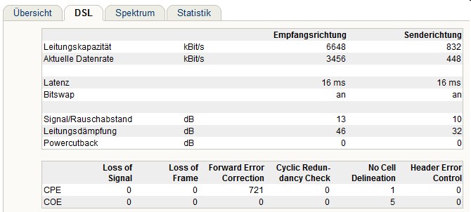

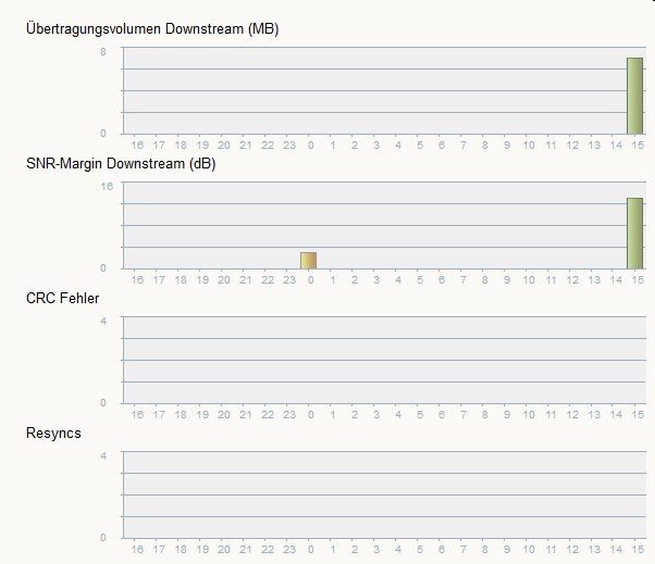

Seit gestern Nachmittag ist unser DSL Anschluss teilweise sehr langsam. Webseiten bauen Ewigkeiten auf. Manchmal gehts aber auch ganz fix. Die Verbindung ist stabil und Ping normal. Den Splitter habe ich schon ausgetauscht, brachte leider keine Verbesserung. Ich glaube nicht, dass es an der Fritz!box liegt. Anbei die drei Statistik Seiten von der Fritz!box. Kann man daraus einen Fehler ablesen? Telekom meint nach Anschlussprüfung alles sei in Ordnung...

Edit: Habe gerade die 3. Statistik Seite noch einmal aktualisiert. Jetzt 2 CRC Fehler.
