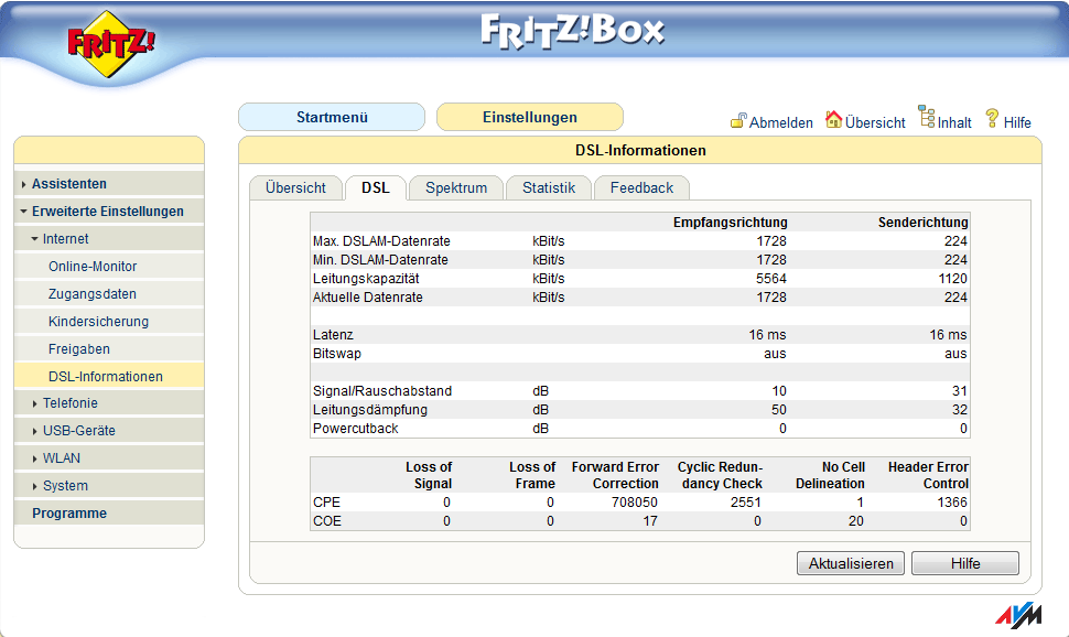

hallo, ich als laie brauche mal hilfe.
leider wohne ich in einer region wo es nur dsl 2000 gibt, besser gesagt die leitungen geben nicht mehr her. soweit so gut. jetzt habe ich gelesen das die telekom event.die kapazität ehöhen könnte.
anbei mal ein screen von der fritz box, wenn ich das richtig deute hab ich zur zeit eine dslam von 1728 kbits unter umständen wären aber 5564 kbits drin, da würde es sich lohnen mal bei der telekom nachzufragen oder?

den werten nach zu urteilen wird wohl nicht mehr drinne sein
soviel error und fehler dazu noch 50 dämpfung..
was denkst du was passiert wenn du noch schnellere geschwiondigkeit erhalten würdest ? die fehler würden ennorm steigen sodass du dich garnicht mehr ins internet einloggen kannst oder immer desyncs bekommst

Bei 50db Dämpfung dürfte nicht mehr sehr viel drin sein - wenn überhaupt.
Guck dir mal nur die vielen Fehler weiter unten im Screenshot an? Willst du noch mehr davon? Willst du Verbindungsabbrüche, resyncs die sehr wahrscheinlich (vermehrt) auftreten, wenn an der Schraube gedreht werden würde ...
Der Signal/ Rauschabstand ist im Moment bei 10db und hat auch nicht mehr sehr viel Reserve. Bei/ Ab ca. 6db wird es dann auch kritisch und es kommt zu resyncs, etc..
Aber wie heißt es doch so schön 'Versuch macht kluch', also Hotline anrufen und fragen ...

Kannst die Leitung auf RAM6000/2000 umstellen lassen, du hast momentan nen 1500er.

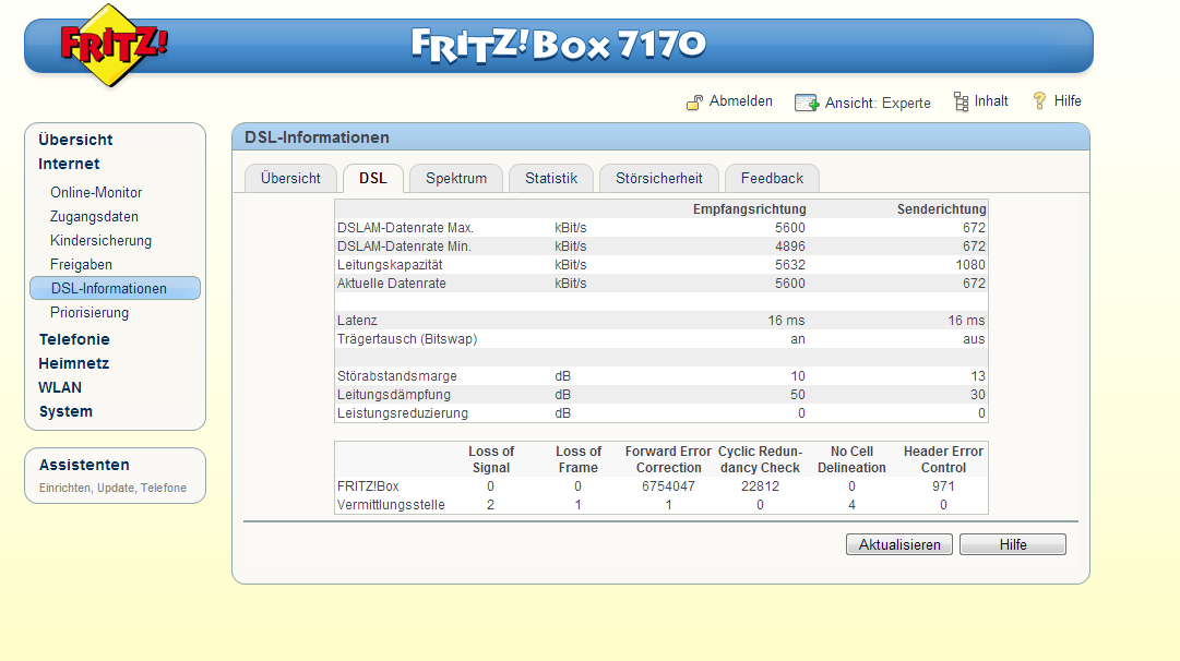

Anbei mal meine Leitung, kannst ja mal die Werte vergleichen ;)
Mein letzter resync ist mittlerweile 3 Wochen her.
Starte mal deine Fritzbox neu und poste nach 4-5 Stunden deine DSL Daten.

Die Fehler bei dir sind trotzdem zu viele, selbst nach 3 Wochen

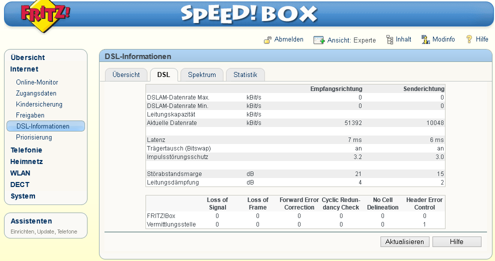

Bei mir sind nach 193 Tagen der letzten Synchronisation genau 0 Fehler. Das nenne ich einwand- und vor allem fehlerfreier Betrieb!

FEC Fehler im 1000er Berreich pro Stunde werden tolleriert und sind ok.
By the Way, deine 50MBit Leitung ist auch nicht 3,5km lang so wie meine.
Meine Fehler sind komplett im Rahmen, meine Single Threaded downloads werden nicht beeinflusst. Sicher wünscht man sich eine Fehlerfreie Leitung, aber die ist in der Realität nunmal nicht bzw. schwer zu erreichen.
Bei Glas ist es eigentlich kein Problem ^^ Das liegt nur an der veralteten Infrastruktur.

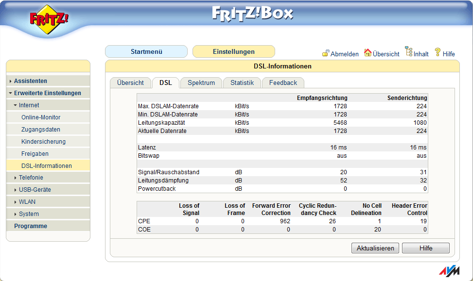

so nach dem reset der box heut mittag hier mal ein neuer screen, wie ich sehe gibts da schon wieder einige errors, dann wird sich das mit der erhöhung so wie vorher gesagt wohl erledigt haben.

gut dann werd ich mich mal in der richtung umschaun, aber trotzdem nochmal bei der tkom nachfragen kostet ja nichts;)
