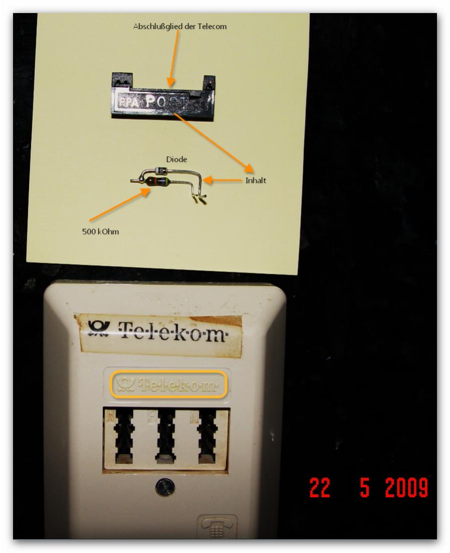

Wär schon besser ne Dose zu verlegen. Es klappt auch ohne, aber in der ersten Dose befindet sich der Abschlusswiderstand. Mit dem macht die TCom bei Störungen Messungen. Wie gesagt, geht aber auch ohne. Die TCom mal anrufen und nach so einer Dose fragen? Das Netz gehört bis zur ersten Dose der TCom, die werden dir wahrscheinlich gratis eine installieren.
Genau so wie Merle geschrieben hat ist es - es ist möglich und von der Leitungsdämpfung her auch besser wenn keine TAE-Dose verwendet wird. Allerdings sieht das die T-Com aufgrund des fehlenden Abschlusswiderstands nicht gern.

Das rechtlich unzulässige Entfernen der 1.TAE-Dose bringt dir keinerlei Verbesserung deiner DSL -Geschwindigkeit.
Er entfernt sie ja nicht, er hat keine , bitte erstmal genau lesen was er möchte,
