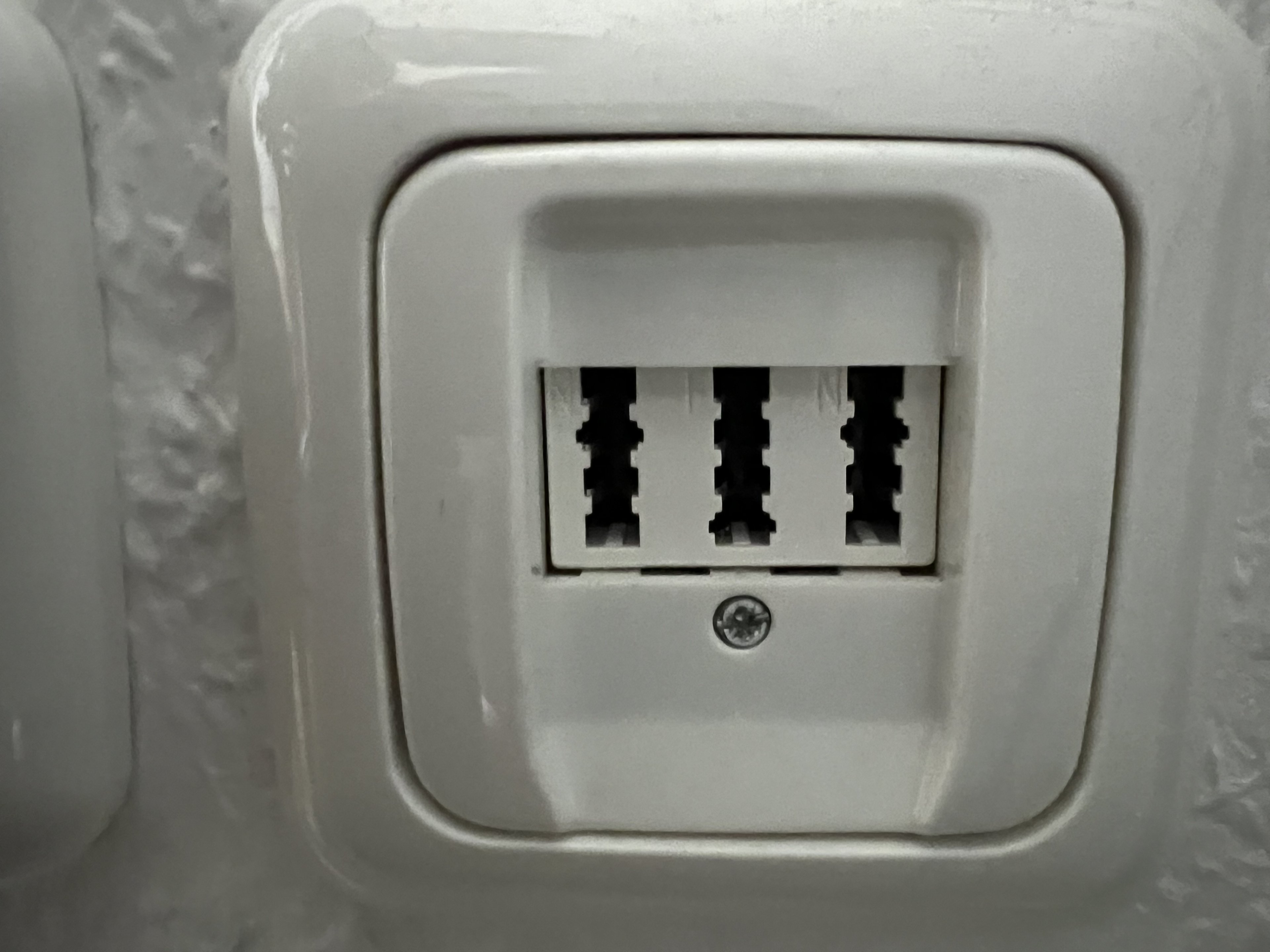

Hallo liebes Forum.
Seit Jahren haben wir einen Kabelanschluss bei Vodafone und haben immer wieder Abbrüche, WLAN Ausfälle, Gedenksekunden beim Aufbau von Websiten, etc.
Wir haben jetzt Post bekommen, dass sich unser Altvertrag verteuert und wir daher zu Mitte Juli ein Sonderkündigungsrecht haben.
Jetzt möchten wir gerne zur Telekom (DSL) wechseln, da wir auch einen DSL Anschluss in der Wohnung haben. Da ich nie einen DSL Anschluss besaß, hätte ich einige Fragen.
1. Zum einen habe ich die DSL Dose, brauche ich hier nochmal einen „Splitter“ oder Ähnliches?
Wir würden über eBay Kleinanzeigen den Speedport Pro Plus günstig kaufen, den Vertrag abschließen, und das DSL Kabel in die DSL Dose stecken und direkt mit dem Speedport Pro Plus verbinden. Ist das richtig? Anbei ein Bild von der DSL Dose.

Ein Splitter ist heutzutage weder nötig, noch hilfreich, da es keine separate Telefonie auf dem Signal mehr gibt, das läusft alles IP-basiert über den Internetzugang.
Grundsätzlich lann man daher den DSL-Router direkt mit einem geeigneten Kabel an die TAE-Dose anschließen.

Splitter ist (normalersweise) heute nicht mehr von Nöten.
Solltest du einen VDSL-Anschluss bekommen, dann eh nicht.
Bei den Fritzboxen liegt ein TAE-Kabel bei, welches du direkt in die TAE-Dose stecken musst.

  • Das ist keine DSL-Dose, das ist eine TAE-Dose.
    (Soll kein bashing sein, nur ein Hinweis! Vertrete die Ansicht, wenns einem keiner sagt, kann mans es nicht wissen/lernen...)
