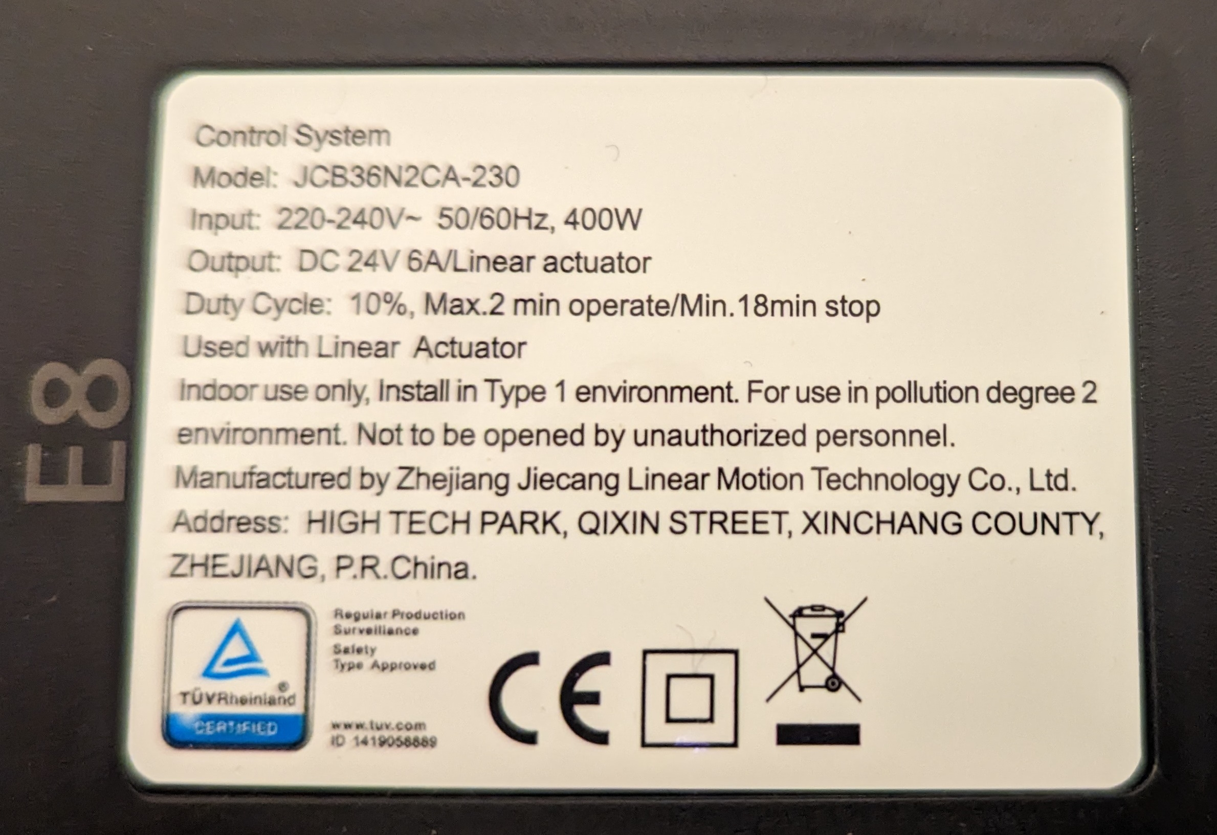

Ich habe mittlerweile von Fully das neue Steuergerät erhalten und was soll ich sagen? Das Problem taucht damit nicht mehr auf.
Ich werde es noch ein bisschen im Auge behalten aber seitdem ich das Steuergerät getauscht habe, gab es keine Disconnects mehr
Danke an alle, die hier im Thread beteiligt waren und sorry für meine initiale Uneinsicht, dass es das Steuergerät sein könnte.

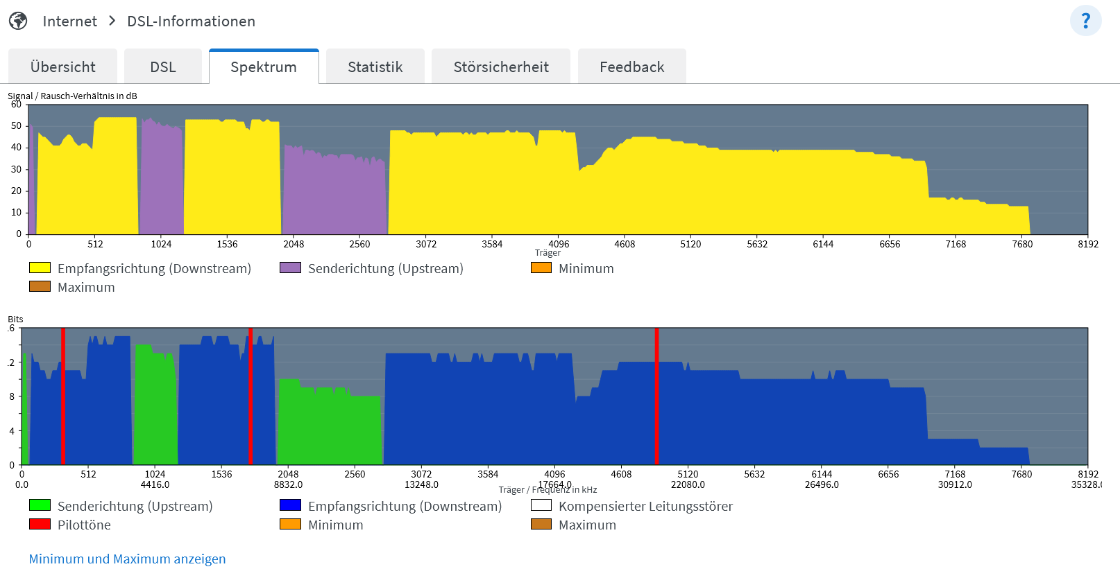

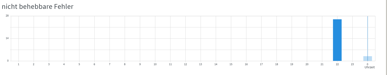

Achso, was aber interessant ist: Mit dem neuen Steuergerät habe ich genau wenn ich den Tisch hoch und runterfahre CRC-Fehler auf der Leitung:
Ist aber imho nicht der Rede wert.
