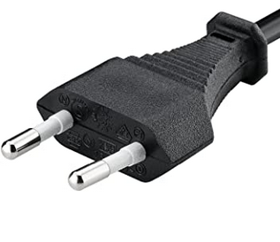

Ich meine der Tisch ist der Übeltäter.
Hat der so einen Stecker...?
Reaktionen: Engaged
Steck den mal um 180grad in die Dose.
Reaktionen: Engaged
