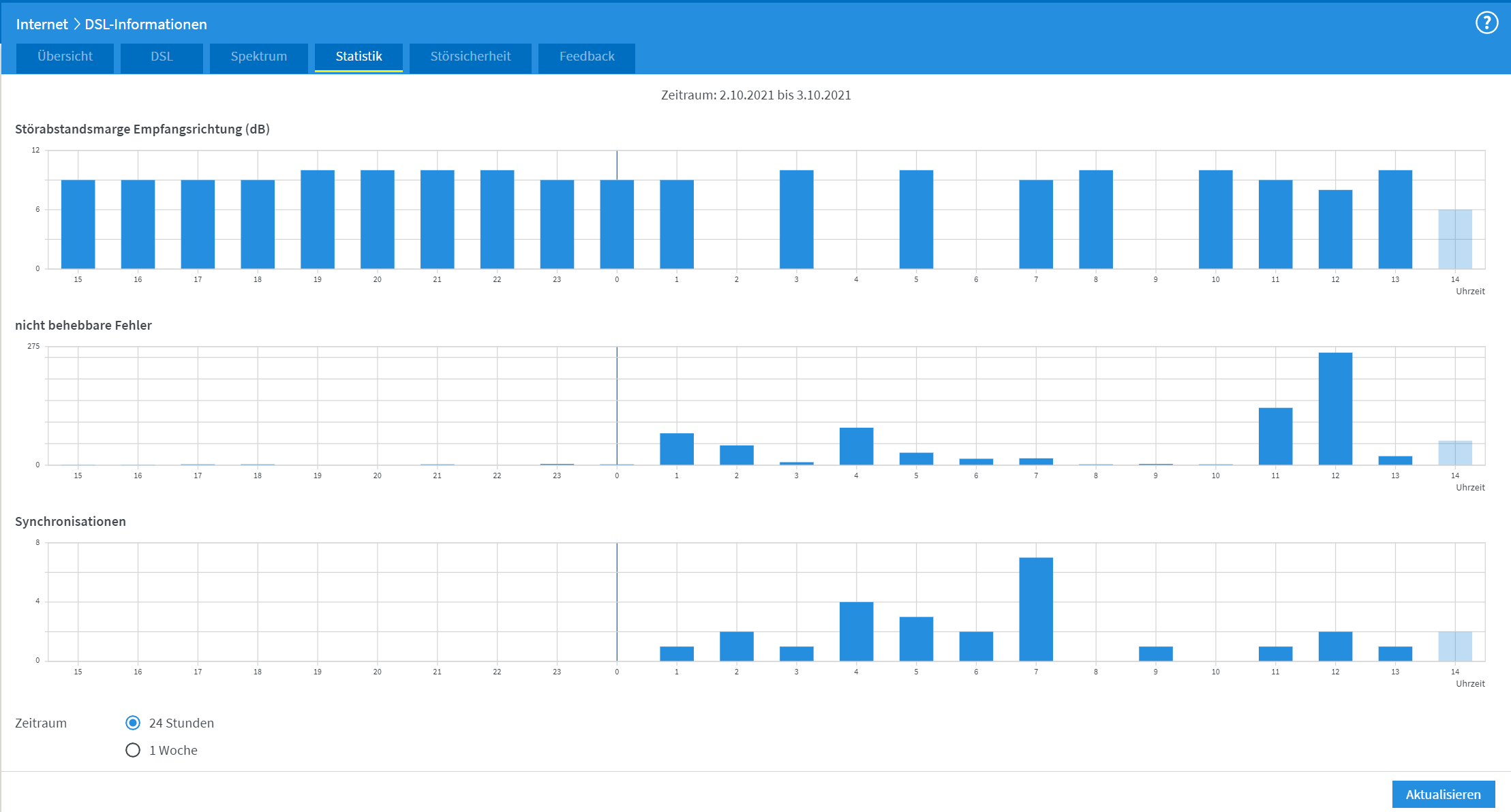

Das heißt so jede Stunde manchmal auch häufiger habe ich kurze Abbrüche. Zocken oder Online Unterricht ist quasi unmöglich.

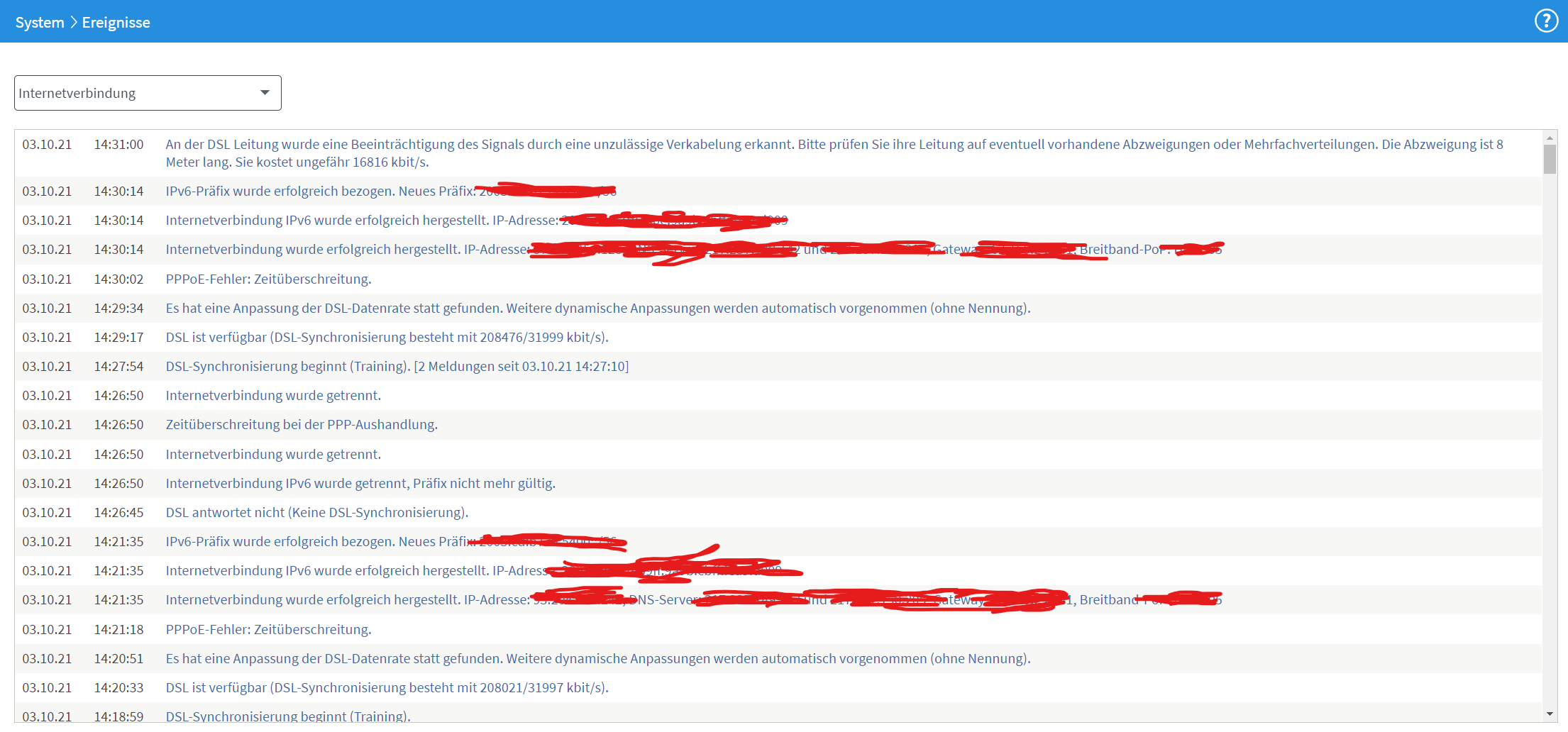

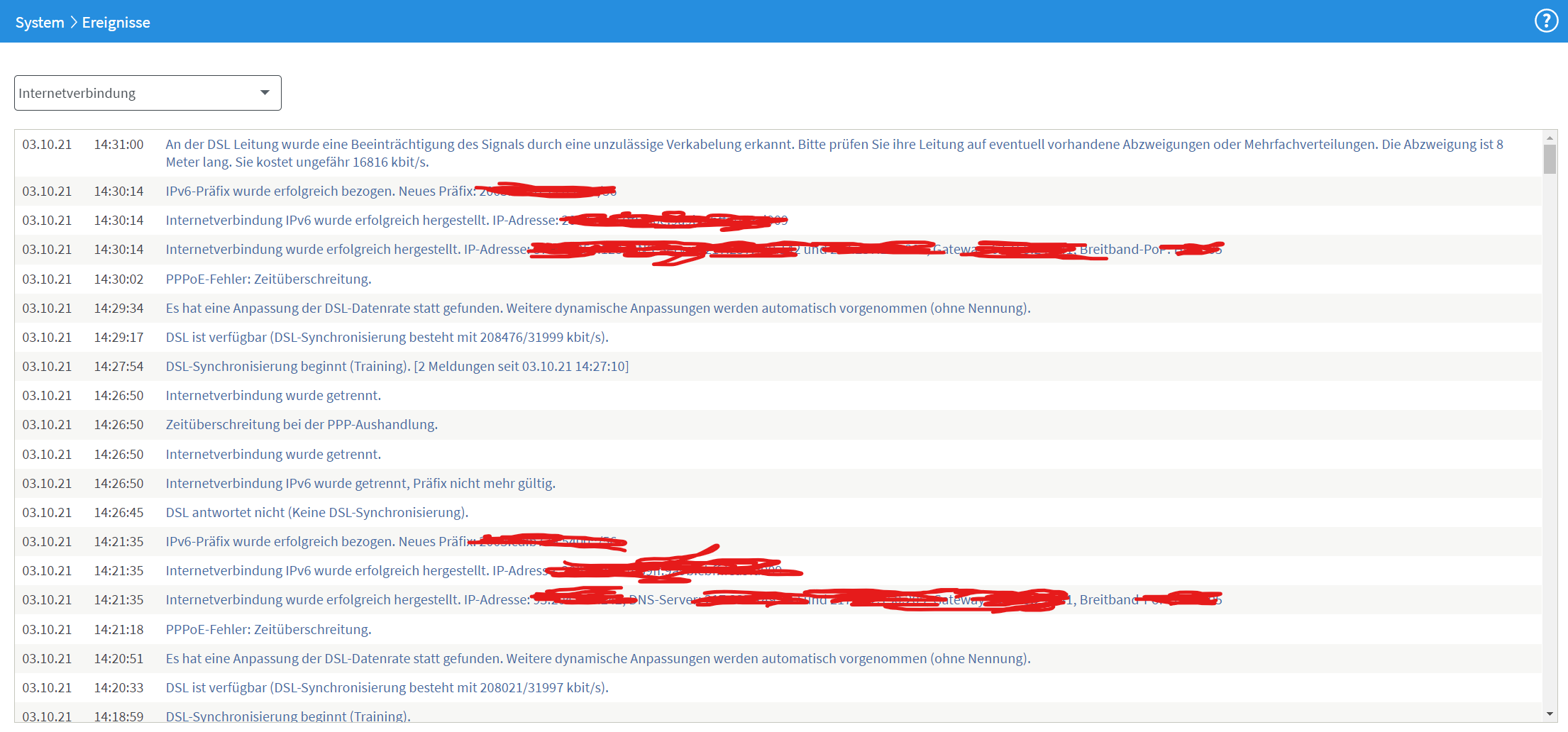

Im Fehler Log der Fritz Box steht aber das eine unzulässige Verkabelung erkannt wurde. Diese ist ca. 8 Meter lang.
Dazu konnte der Techniker nichts sagen und meinte ich soll nochmal ein paar Tage so warten und dann wieder anrufen........

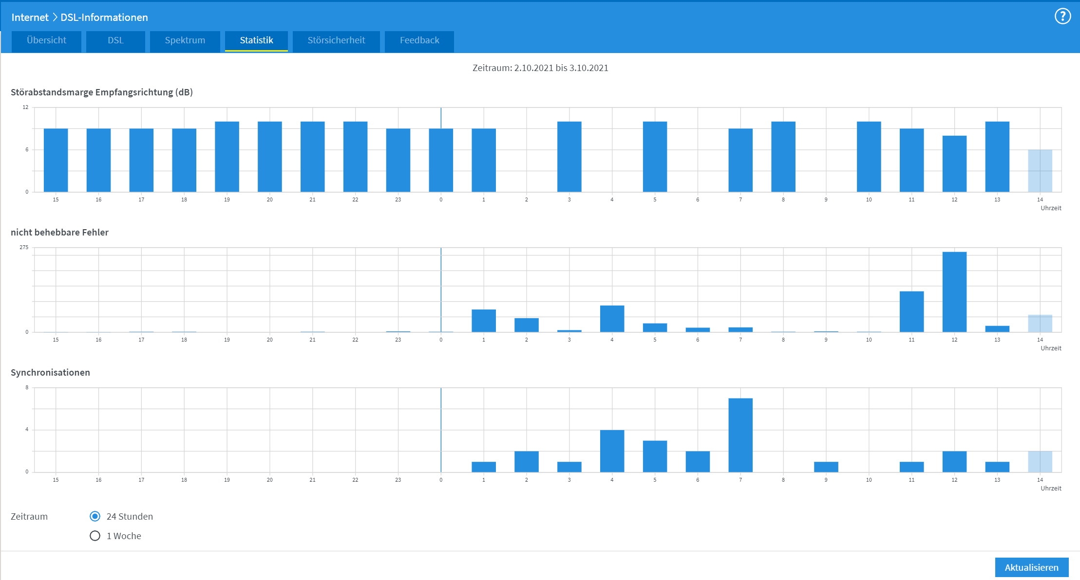

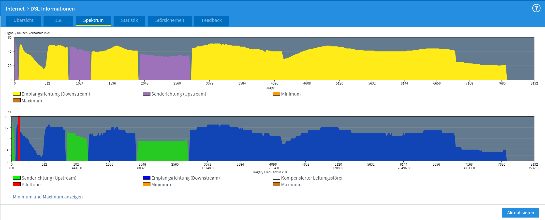

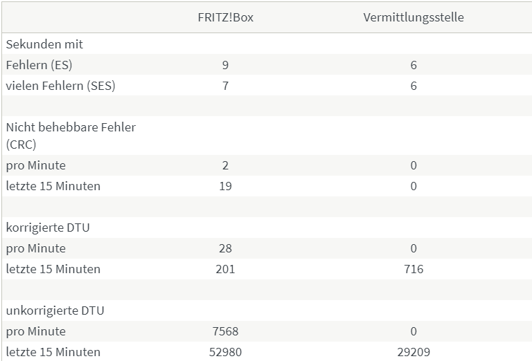

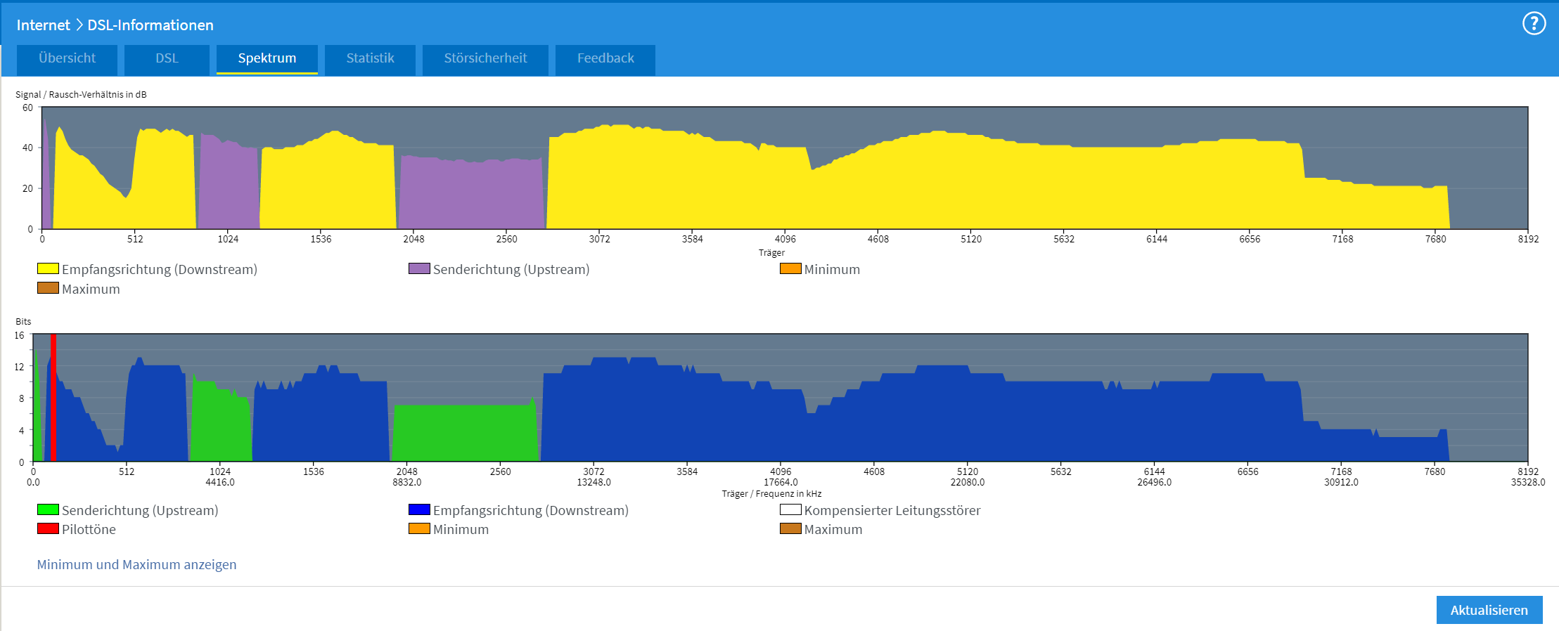

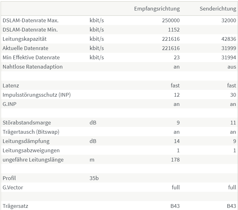

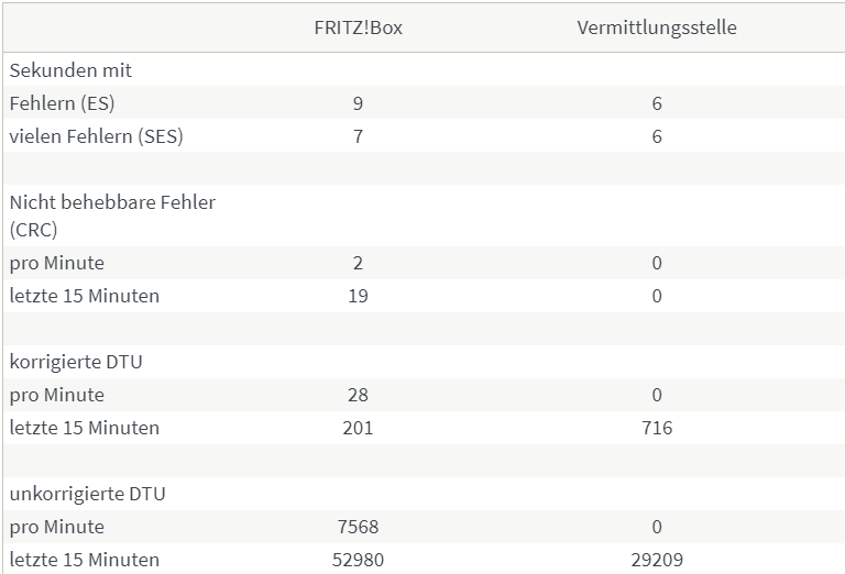

Ich hab einfach mal von allen wichtigen Sachen Screenshots gemacht. Vielleicht kann einer von euch was damit anfangen.

Da die PPP aushandlung zu lange dauert, könnte es auch ein Providerproblem sein, oder von der schlechten Verkabelung herrühren. Oder es sind gleich zwei unterschiedliche Probleme die sich gegenseitig beeinflussen.

Falls ja gilt es zu prüfen ob diese parallel oder in Reihe verkabelt sind. Sowohl das Spektrum als auch die Fehlermeldung deuten darauf hin dass da weitere Kabelstrecken für Probleme sorgen.

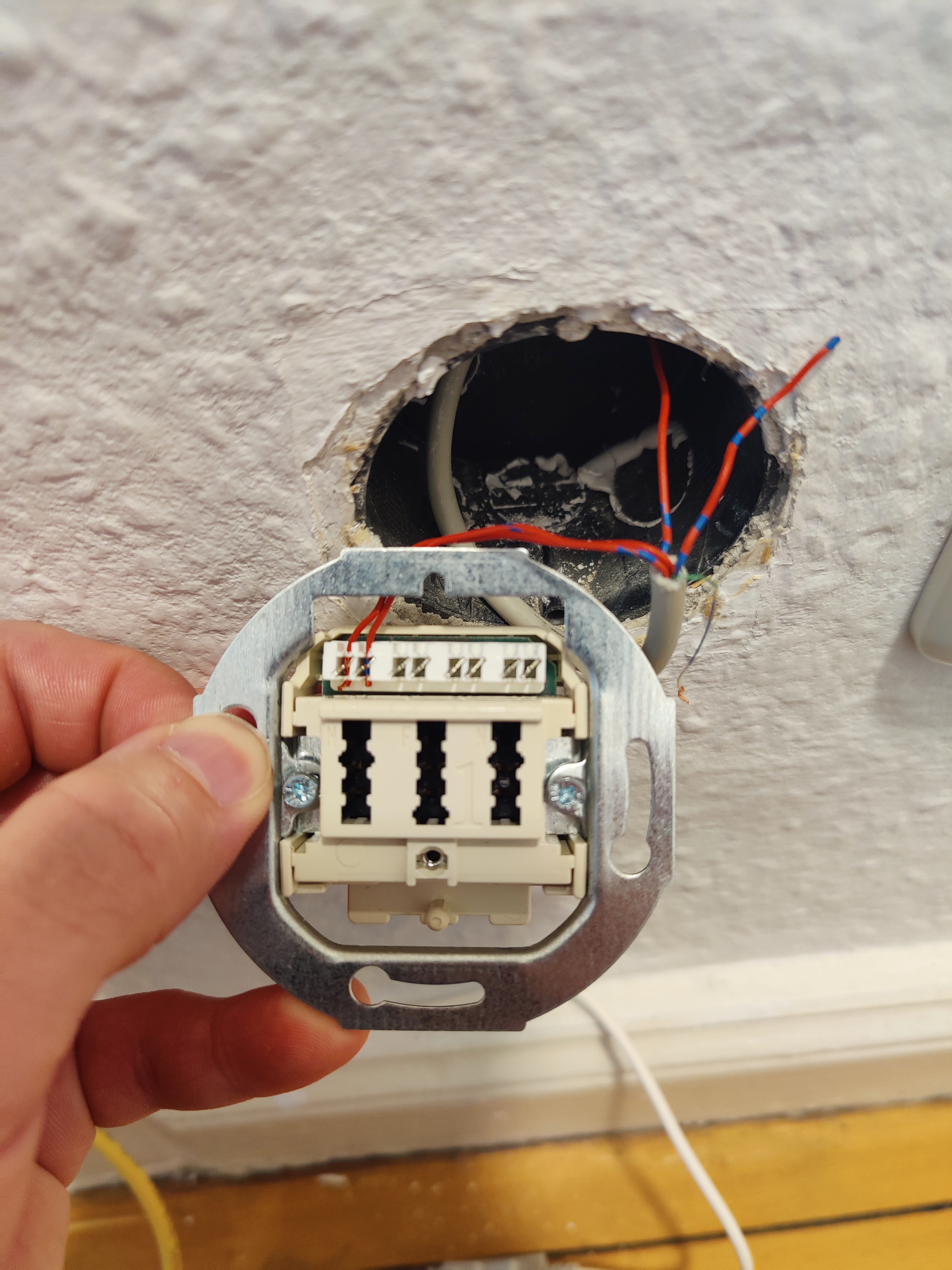

In meiner Wohnung habe ich nur eine TAE Dose wo nur zwei Drähte angeschlossen sind, die anderen beiden sind lose weg geknickt. Ich habe leider keine Ahnung ob die von meinem Nachbarn parallel geschaltet wurde. Muss den mal fragen ob ich an seine Dose darf.
Wie erkenne ich denn eine Parallel Schaltung bei der TAE? Sind dann zwei Drähte in einem Anschluss?

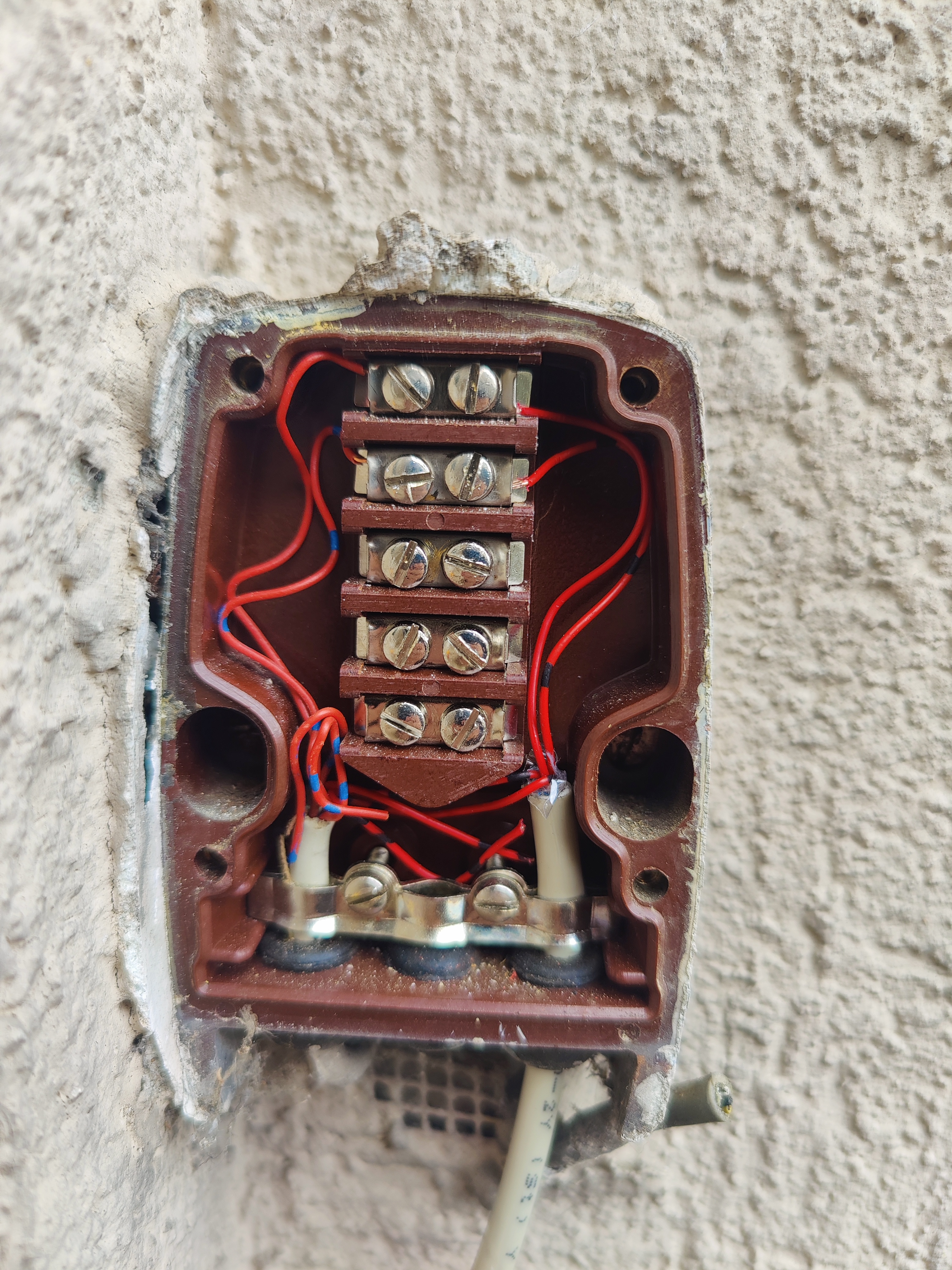

Aber die Leitung habe ich heute getauscht. War vorher einfach nur alt und marode.
Die neue ist eine J-2Y(ST)Y (war die alte aber auch).
Es gibt keine Abzweigungen auf dem Weg nach oben. Nur diese Box auf dem Balkon wo aber nur das eine Kabel wieder raus geht.
In der APL ist auch nur meine Leitung auf den Pins angeschlossen.

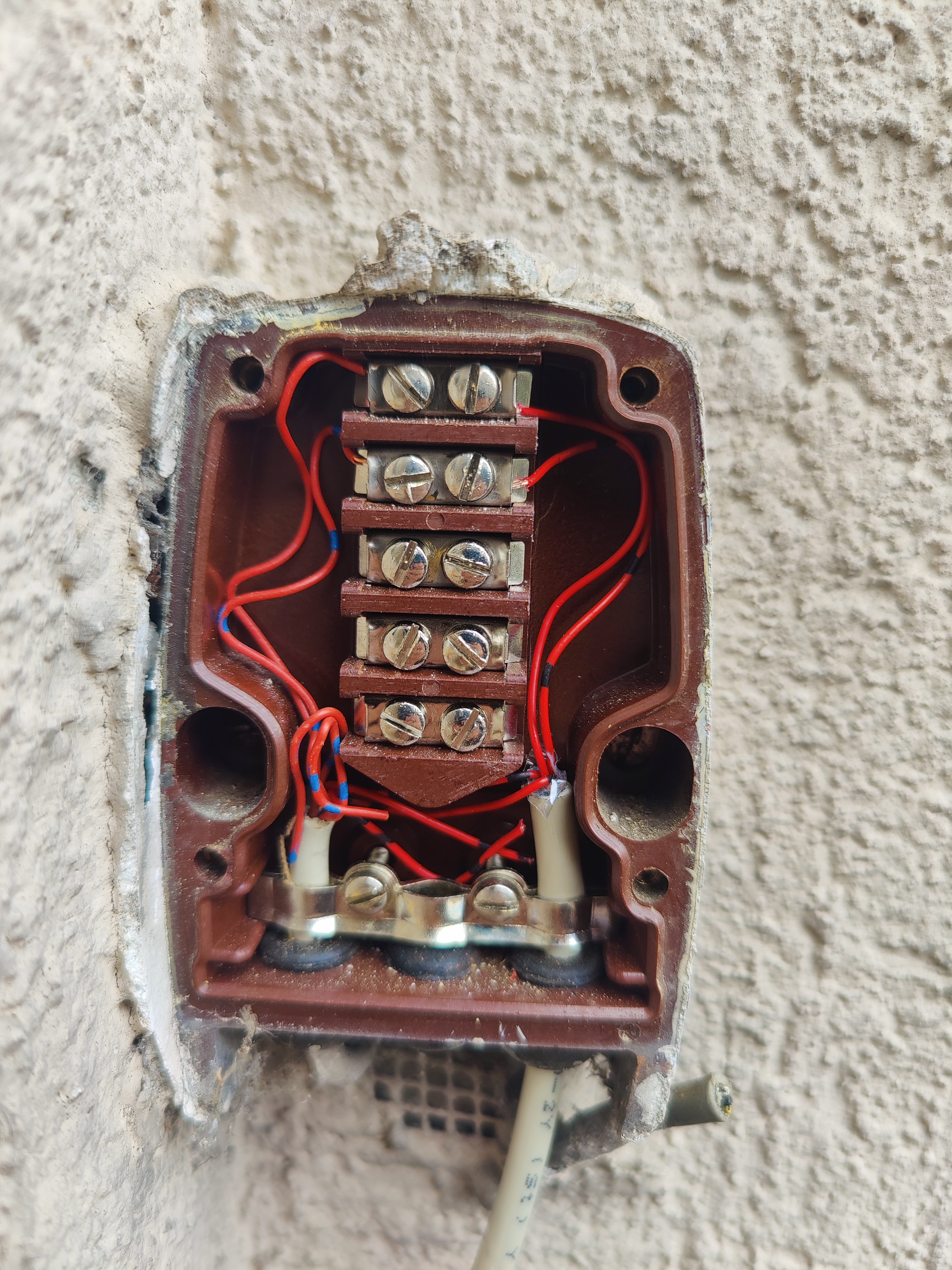

Das ist die Box auf dem Balkon. die rechte Seite ist meine neue Leitung, die linke geht ins Haus.
Unten rechts kann man eine alte Leitung sehen aber Laut Techniker ist dort nichts mehr drauf.
Das ist die TAE in meiner Wohnung. Es ist das komplett rote und das Rote mit 1 Strich angeschlossen. So wie auch in der Box auf dem Balkon und der APL unten im Hof.

Mal den router direkt am balkon anklemmen?
Ich hab bei mir die Schraubklemmen auch durch Wago 221 ersetzt.

Man muss aber auch sagen, DSL ist durchaus anfällig für Störungen in älteren Umgebungen... bei fast 250 MBit ist das schon sehr am Limit gebaut und wenn auch die Fritzbox nicht viel bringt dann kann der Techniker auch wenig tun außer mal durchmessen.

Nein, die feuchte Dose der Nachbarin hat damit nix zu tun.
So eine Parallelschaltung ist quasi immer innerhalb deines Kabelwegs zu suchen.
Der Nachbar hat im Normalfall ein eigenes Telefonkabel vom APL zu seiner Wohnung.
Probier die Fritzbox an der Dose beim Balkon, falls dort alles in Ordnung, muss der Fehler weiter hinten in der Wohnung liegen.
Sind die Werte dort auch nicht besser, muss der Telekom Techniker nochmal ran. Die Parallelschaltung kann auch im Bereich nach dem Hausanschluss Richtung Straße liegen, auch wenn das relativ selten vorkommt.

Dann würde das andere Adernpaar, was bei dir auf dem Balkon landet, zu deiner Nachbarin durchgeschaltet sein.
Das muss ich herausfinden. Leider weiß das niemand. Weder Vermietung noch Telekom (was ja klar war)
