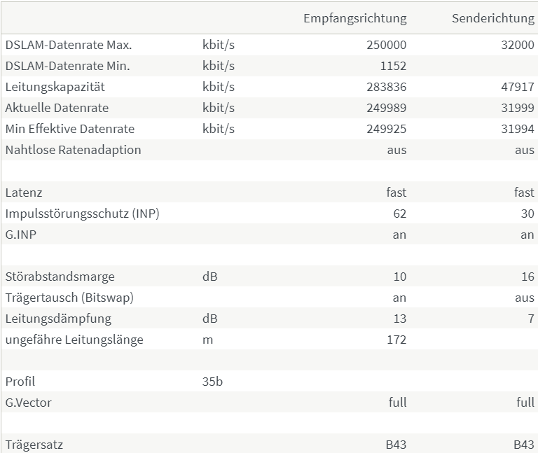

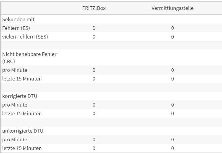

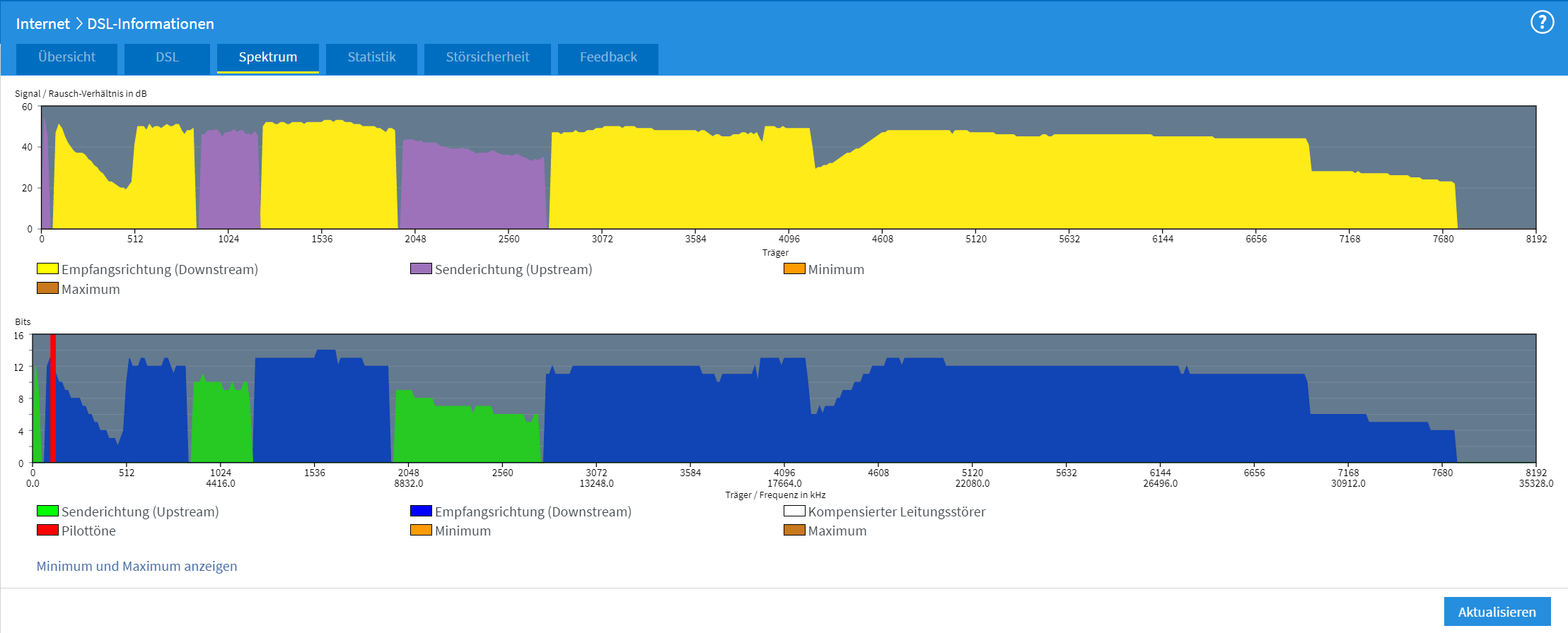

Ich habe jetzt die TAE auf dem Balkon direkt angeschlossen. Das sind die neuen Werte. Das Spektrum hat sich meiner Meinung nach nicht geändert, aber im Fehler Log ist kein Eintrag mehr das eine Doppelte Verkabelung erkannt wurde....
Ich lasse das jetzt ein zwei Tage so laufen und wenn es gut läuft würde es bedeuten, dass vom Balkon bis zu mir Mist passiert. Richtig?
Interessant ist auch, dass die geschätzte Leitungslänge von 210 Metern (so stand es in der Übersicht von der ich keinen Screenshot gemacht habe) auf 175 Meter gesunken ist!
Was mich wundert ist, dass bei der ersten Info1 Grafik von mir vorher 178m stand und nicht 210 wie in der Übersicht.

Also verglichen mit deinem ersten Screenshot ist das doch deutlich besser.
Bilder sagen mehr als tausend Worte.
Das Spektrum am Balkon passt soweit, Leitungskapazität auch.
Nach ein paar Tagen wird vermutlich sogar die Drossel auf 250 fallen und du kriegst das 265er Profil eingespielt, wenn sonst keine Fehler mehr auftauchen.
Deine Abzweigung ist also weiter hinten in der Wohnung.
Vermutlich in irgendeinem Zimmer noch eine Dose zwischen Balkon und der Dose wo du vorher den Router dran hattest.
Wenn du Elektriker bist, dann pack dir 'nen Leitungssucher auf die Dose und such die Wände ab.

Was ich mich frage ist, wie man dieses Spektrum richtig deutet.
Grundsätzlich kann man sich merken:
  • von links oben kommend nach rechts unten abfallend sollte es sein, da physikalisch gesehen bei höherer Frequenz schlechter übertragen werden kann d.h. der SNR nimmt ab
  • es macht also physikalisch keinen Sinn wenn es weiter hinten im Spektrum (stark) bergauf geht
  • Berge und Täler wie bei dir => Parallelschaltung oder (ganz) schlechtes Kabel
  • der fehlende Bereich ganz vorne (bis Träger 512) ist DPBO => das muss so
  • der fehlende Bereich hinten ab Träger 4200 bis 4500 ist übersprechen durch Vectoring VDSL Anschlüsse in den Super Vectoring Bereich => das soll eigentlich nicht so, lässt sich aktuell aber wohl nicht vermeiden => ist normal bei Super Vectoring
