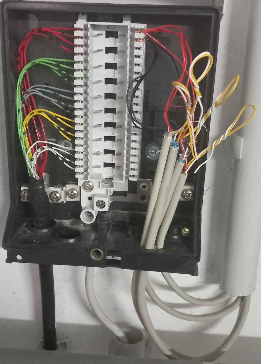

Paar Tage nicht im Haus gewesen und dann hä warum so lahmer Download? Nun verbindet sich die Fritz.box nur noch mit halber Geschwindigkeit (ca. 25) und meldet "Beeinträchtigung des Signals durch eine unzulässige Verkabelung erkannt. Bitte prüfen Sie Ihre Leitung auf eventuell vorhandene Abzweigungen oder Mehrfachverteilungen." (Mittlerweile kommen sogar Verbindungsabbrüche hinzu.)
Halbwissen per Internet angelesen und bei zwei der vier TAE Dosen die Blenden abgeschraubt, beide nur an PIN 1,2 angeschlossen und nicht seriell.
Runter zum (unverplombten) APL und siehe da alle vier TAE Kabel werden erst im APL verdrillt angeschlossen (Sternschaltung?). Ist das der Fehler, den man nicht selbst beheben darf?
Im übrigen habe ich auch kein LSA-Werkzeug. Ich wollte nicht drei rote und schwarze Kabel nahe der Leiste abknippsen und hoffen es bleibt die gewünschte TAE Dose übrig.
Links sieht normal aus.
Alle TAE Dosen abklemmen und wie über mir geschrieben nur eine auswählen.
Wenn Lehrrohre vorhanden sind würde ich auch ein anderes Kabel verlegen

Telekom Eigentum wieder zu schrauben, kein Wort über das Öffnen verlieren und Termin vereinbaren. Die werden bisschen am Telefon mit dir probieren und dann eh recht schnell nen Techniker schicken.
Was ich jetzt nicht im Forum empfehle, wäre Auflegewerkzeug bestellen und nur die passende TAE auflegen, den Rest so schön verdrillt und als Schleifchen an die Seite bündeln.

Da sind vier Kabel zu den TAE Dosen parallel angeschlossen. Such Dir die gewünschte aus und entferne die drei anderen. (Oder nach und nach eine nach der andern abschneiden bis gar nichts mehr geht, das war dann die richtige die als einzige bestehen bleiben muss.)
Die vierfach Parallelschaltung ist bei VDSL ganz sicher ein Problem. Außerdem sollte bei LSA auch nicht abisoliert werden, aber wer das gemacht hat hatte wahrscheinlich auch kein LSA-Tool.
Ich würde eine Störung melden und besonders auf die Verbindungsabbrüche hinweisen. Vielleicht muss man hartnäckig bleiben aber das sollte letztendlich einen Technikereinsatz auslösen. Die Parallelschaltung würde ich nicht erwähnen.
Den Techniker auf die Fehlermeldung "unzulässige Verkabelung" hinzuweisen, sollte als Tipp eigentlich ausreichen. Die drei "falschen" TAEs abzuklemmen und die richtige sauber aufzulegen ist mit dem richtigen Werkzeug trivial.

WENN die Klemmen noch OK sind... bei dem Bündel:)
Wie wurde das da reingepresst? mit einem Hammer? ohweia

Werkzeug ist leicht zu bekommen. Braucht man wenn du 8 Adern pro Dose, 2 Dosen pro Raum, X Räume pro Stockwerk, ... bei nur 2 Drähten geht es auch mal so.
Schwieriger ist rausfinden welche die richtigen sind. Wenn du das durch probieren willst würde ich mir, dafür einen kleinen Zwischen Adapter bauen um nicht 20x neu auflegen zu müssen.
Sonst (wenns vom APL abgeklemmt ist) an der Dose Brücken (andere Dosen nichts anschliessen) und mit dem Multimeter schauen wo der durchgang ist, dann diese anklemmen

Alles vor der 1. TAE Dose ist Telekom Spielplatz. Du hast Störungen also ja da sollte ein Techniker kommen.
Die bedenken das die Klemme einen weg hat kann ich nachvollziehen. Da ist dann selbst aufklemmen einer Dose keine Funktionsgarantie. notfalls muss Links und Rechts umgeklemmt werden oder die Klemmbrücke ersetzt werden.

Das war zu Zeiten von analogen Telefonanschlüssen (also vor VoIP) nicht völlig unüblich. Nachteil dieser Verkabelung (Parallelschaltung): Man konnte, wenn einer telefonierte, an den anderen Apparaten mithören.

Meine Meinung: Das ist ein EFH APL ohne Mitversorgung eines anderen.
Die Regel " Finger weg vom APL" existiert primär deswegen, damit dem Nachbarn nicht die Leitung vermurkst.
Ich würd mir ja per Prime Zustellung morgen ein LSA+ Werkzeug bestellen.
Also natürlich nur um es bereit zu halten, falls der Telekom Techniker seins vergisst ;)
Reaktionen: Qyxes, lochmueller, MikeLitoris und 4 andere
Bereinigen und gut. Das interessiert keine Sau. Mich hat der Telekom Techniker kurz angerufen, als er einen alten Anschluss für unser Haus wieder aufgelegt hat. Da hab ich ihm geschildert, dass wir den APL vom alten Haus abgeschraubt und ans neue an gleicher Stelle wieder angebracht haben (und natürlich die Verkabelung ins Haus erneuert). Hat den nicht die Bohne interessiert.
