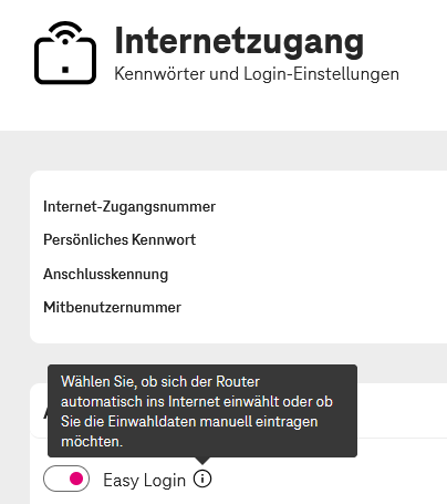

Wieso nennst du nicht die Anbieter. Ich kenn es von der Telekom, da ist es völlig egal was man einträgt, man wird auf Grund der Line-ID identifiziert.
Diese Art der Anmeldung kann man zwar im Kundenportal deaktivieren, ist aber zunächst immer aktiviert.
