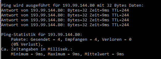

dann ist warscheinlich bei dir ein sehr hohes Interleaving Level geschaltet gewesen. Normal ist Level 0 (Fastpath ähnlich) oder 1 mit ca. 10 ms - 12 ms ping zu heise.
10-12ms zu heise schaffen auch die meisten Kabel Anschlüsse.
Telekom MagentaZuhause
