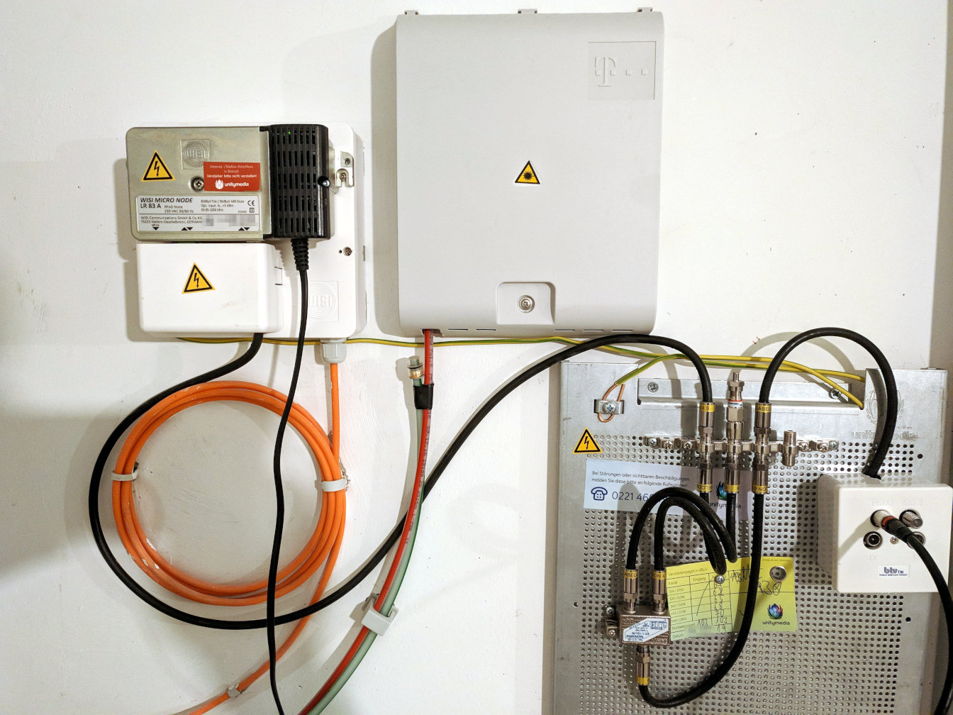

Vindoriel schrieb:
Habe ich selber im Keller:
Der Micro Node links im Bild wandelt das Signal von Glasfaser auf Koax, an der Dose rechts steckt das Modem.
Reaktionen: Physikbuddha, Myron und bender_
Man achte auf das Vodafonelogo auf dem Node (roter Aufkleber) sowie dem Netzabschluss (großer Kasten). ;)
