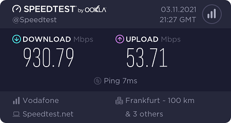

da einer einen speedtest von speedtest.net gepostet hat: da lande ich auch sehr oft bei 6-8ms.
Da habe ich 16ms
