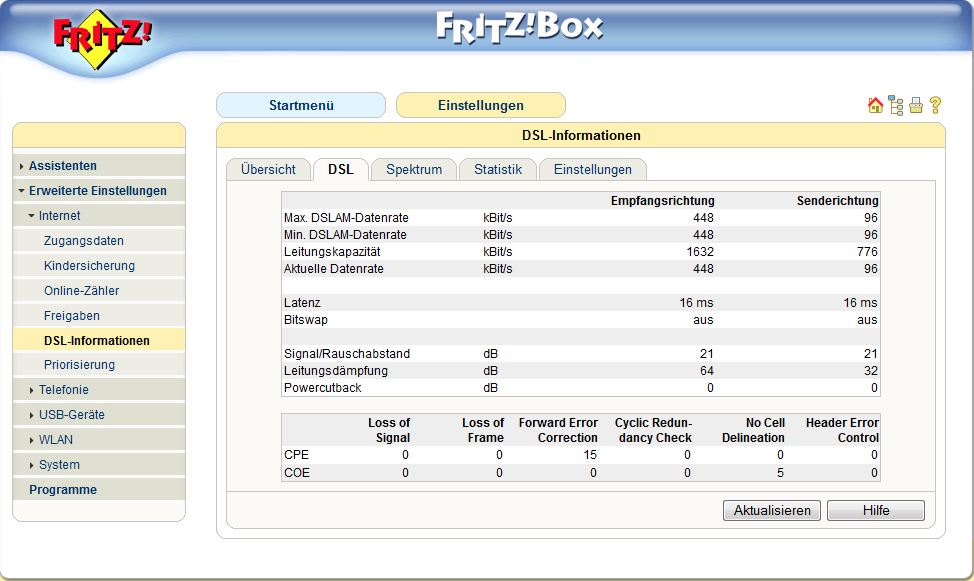

Anbei noch ein Bild von den DSL Infos im Router.

Hab die Grenzen jetzt nicht im Kopf, aber die Dämpfung scheint zu hoch zu sein und der Störabstand (Empfangsrichtung) mit 7db ist an der Grenze.
Allerdings brauch man es mit diesen Werten nicht zu genau nehmen.

Welchen Anbieter hast du denn? Ist eine "normale" Risikoschaltung. Dh. es werden bis zu 6000 erreicht. Stabil sind aber wohl eher 3-4k. Liegt am SNR Wert. 7db sind nicht viel. Manchmal kann man da aber einiges herausholen, wenn man eine gut aufgelegt Telefondose hat; heile, ungeknickte Kabel verwendet und die Kontakte sauber hält. Dazu andere elektro-Geräte und Leitungen von der Telefon/Netzwerkleitung fernhält.

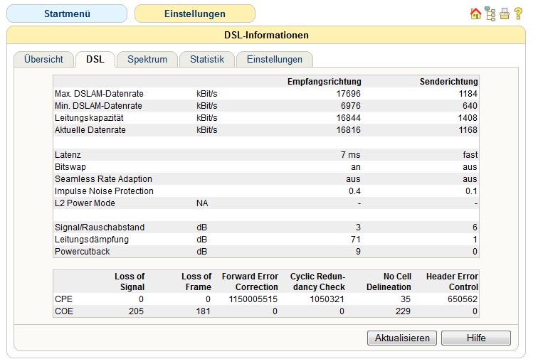

also die Werte aus dem Link sind Schrott und nicht mehr aussagekräftig für heutige DSL-Technik.
Ich habe im Durchschnitt eine Dämpfung von 70!!!

Das ist ein Auslese Fehler^^ Mit 70 dB hast du DSL light^^
das hatte ich auch bis vor kurzem, die Werte der Dämpfung sind gleich geblieben. Die Leitungslänge bei uns beträgt nach wie vor 5km. Da hat sich bis heute auch nichts gändert. Die Telekom hat nur an den Schaltkästen gearbeitet. Was da gemacht wurde, kann ich aber nicht sagen.

Die Errors machen sich aber nicht bemerkbar. Die Downloads laufen mit voller Stärke und ohne Verbindungsabrüche. Ich habe den Signal/Rauschabstand sogar auf -3 eingestellt (funktioniert noch mit meiner Firmware :D), damit hole ich sogar noch ca. 2Mbit raus, sonst hätte ich DSL 14000)

Denkfehler/Wissenslücke
DSL geht problemlos bis 100dB Dämpfung, natürlich bei 1MHz gemessen. Die üblichen Tabellen basieren auf 300kHz Referenzfrequenz.
1. Die Dämpfung @1Mhz ist ungefähr doppelt so hoch wie bei 300kHz.
2. Wer viel misst, misst Mist, insbesondere die FritzBox. Die Werte aus der Fritz Box stimmen weder mit den 1Mhz noch mit den 300Khz Werten überein. Offenbar nutzt die FritzBox eine Ermittlung der Dämpfung über die tatsächlich genutzten Frequenzen.
Meine Werte:
9dB@1Mhz lt. Kabelqualität & Kabellänge. die FritzBox sagt aktuell 19dB
Wobei der Wert stark mit der beschaltung des Kabels schwankt. bei Anfangs 4 DSL Anschlüssen hatte ich 17693kBit/s und 12dB Dämpfung. Jetzt bei ca. 90Anschlüssen 11853kBit/s und 19dB.
Berechnet ist mein Anschluss mit 10,5Mbit
Trotz der niedrigen Dämpfung ist meine Bandbreite recht gering, das liegt ab am Anschluss: OutDoor DSLAM. Aufgrund des DPBO Modus wird ein Teil der Frequenzen stark weggeregelt um keine Störungen bei den Bestands 384er zu verursachen!
