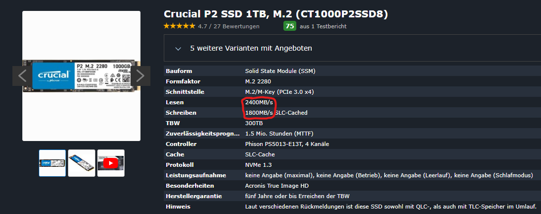

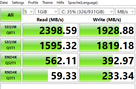

Ich habe mir vor einiger Zeit meinen ersten PC zusammengebaut. Als Festplatte habe ich die Crucial P2 mit 1 TB gewählt. Jetzt habe ich gelesen, dass viele von den P2s einen langsameren QLC Speicher verbaut kriegen. Ich habe daraufhin einen Benchmark in CrystalDiskMark laufen lassen. Ich kenne mich nicht wirklich mit den Werten für eine Festplatte aus, deswegen wollte ich fragen ob die Werte der Festplatte in Ordnung sind (siehe Bild). Vielen Danke im Vorraus!

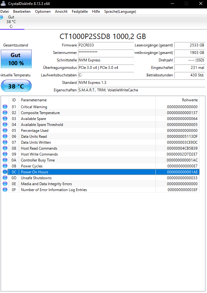

Neben den werten aus dem Benchmark kannst du die genauen Spezifikationen auch über Crystal disk info auslesen. Über die Herstellungsnummer kannst du dann in das richtige Datenblatt schauen.

So lange du im Fake SLC Cache unterwegs bsit ist die schreibrate OK. Die Leserate auch.
Das probl;em ist eher, dass QLC sehr traege ist, was ausserhalb des Caches zu sehr niedrigen IOPS werten und hohen Latenzen fuehrt. Mit jeder SATA TLC SSD bist du besser dran, wenn es schoen snappy sein soll.
Viel wichtiger ist die frage: reicht sie dir denn Persönlich für das was du machst? QLC muss nicht schlecht sein
finde leider nichts zu meiner Seriennummer
Die seriennummer bringt dir nichts. Du suchst die Modellnummer, Beginnt mit CT. Daruunter steht ie SN, darunter sollten Firmware und Produktionsdatum stehen
Eventuell die stelle, an der CT1000P2SSD8 steht

So wie die P2 angepriesen wird passt das auch. Warum QLC nicht wirklich beliebt ist und noch weniger wenn ein Hersteller von TLC auf QLC innerhalb eines Modells wechselst kannst du hier nachlesen.
https://www.computerbase.de/news/st...nd-senkt-leistung-in-der-praxis-massiv.77603/
Beide erreichen in kurzen Messungen oder Nutzungen gleiche Werte. Bei hohem Füllstand oder großen Datenmengen die kopiert werden hechelt die QLC Variante nur noch hinterher.
Aber das sind Messungen. Die meisten Nutzer würden bei einem Blindtest und reiner Nutzung nicht mal sofort einen Unterschied merken. Was so ein Verhalten der Hersteller nicht gut heißen soll.
