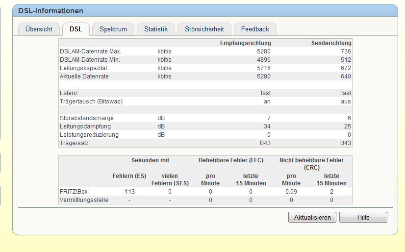

habe einen Arcor-Vodafone DSL /Telefonanschluss. Seit 2.5 Monaten ist auf einmal die DSL Leitung schlecht nur maximal Dsl 1000 kommen an den PCs an.
Lt. Techniker bei Vodafone ist die Leitung ok und es liegt an meinen PCs ??
Ich bin mit meinem Latein am Ende, sämtliche Komponenten habe ich getauscht oder auch in anderer Verbindung getestet.
Hardware NSplit + Fritzbox 7240 (als DSL Modem und ROuter) Rechner Win7 Biostar 870+ Realtek Gigabit Netzwerk (aktuelle Treiber). Anderer Rechner AsusMPV8 Win XP SP3 beide über Lankabel je 10 m mit Fritzbox verbunden.

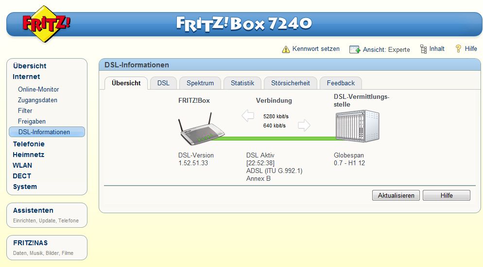

Lt. Fritzbox liegt DSl mit 5300 downstream und 700 upstream an. Gemessene Ergebnisse an den Rechnern zwischen DSL 768 und DSL 1000. Firewall Comodo (aus/ein getestet)
Auch Downloadmanager zeigen ähnliche Ergebnisse da sind die Werte noch etwas schlechter ca. 580 und haufenweise Connection Lost Meldungen.
Ich hatte zurerst ein Arcor DSL Modem dran Zyxel70 was lt. Vodafone defekt sei .... der Tausch mit der Fritzbox brachte aber keine Verbesserung.

poste mal den fritzbox dsl info screen.
edit: den anderen, mit den vielen Werten ^^
dämpfung, störabstand ect.
Hast du mal nachgeschaut, ob es bei dir auf der Straße überhaupt die DSL6000 möglich ist? Man kauft bei den meisten Anbieter die Pakete mit eine bis zu Angabe je nach Verfügbarkeit.
hm, die Werte sind aber wirklich ok.
Wenn du es wirklich mit mehreren Pc's Probiert hast und direkt über Kabel am Router dran bist kann es eigentlich nur am Radius Server des Providers liegen weil die Leitung ist ja in der Tat mit 5Mbit syncronisiert

So ... für die jenigen, die ähnlich Probleme haben hier nun der Ausgang des Theaters.
Hatte jetzt einen Techniker vom Fernmeldeamt da, der die Leitung überprüft hat. Fazit nur maximal 247 statt 6000 möglich. Hervorgerufen durch zuviele 16000er Leitung, die hier im Umkreis verkauft worden sind. Die Leitungsdämpfung war bei mir extrem schlecht gut wären 26db bei mir sind es 34db lt. Techniker.
Vorsicht bevor man sich einen Techniker nach Hause bestellt , die sind extrem teuer! Und im Falle , daß die Störung durch deinen Rechner ausgelöst wird mußt du es zahlen. Hier wären es 70Euro Anfahrt und pro angefangene 30min 60Euro. Wichtig auch die Störung beim ISP melden sonst hat man keinen Anspruch auf Erstattung der Kosten und Gebühren.
und was kommt jetzt bei Dir an Geschwindigkeit an?? Wurde aufgrund der höheren Dämpfung jetzt etwas umgestellt?!?
Ja es sind wohl einige 16000er Leitungen gedrosselt worden, so daß bei mir jetzt 4700 ankommen
