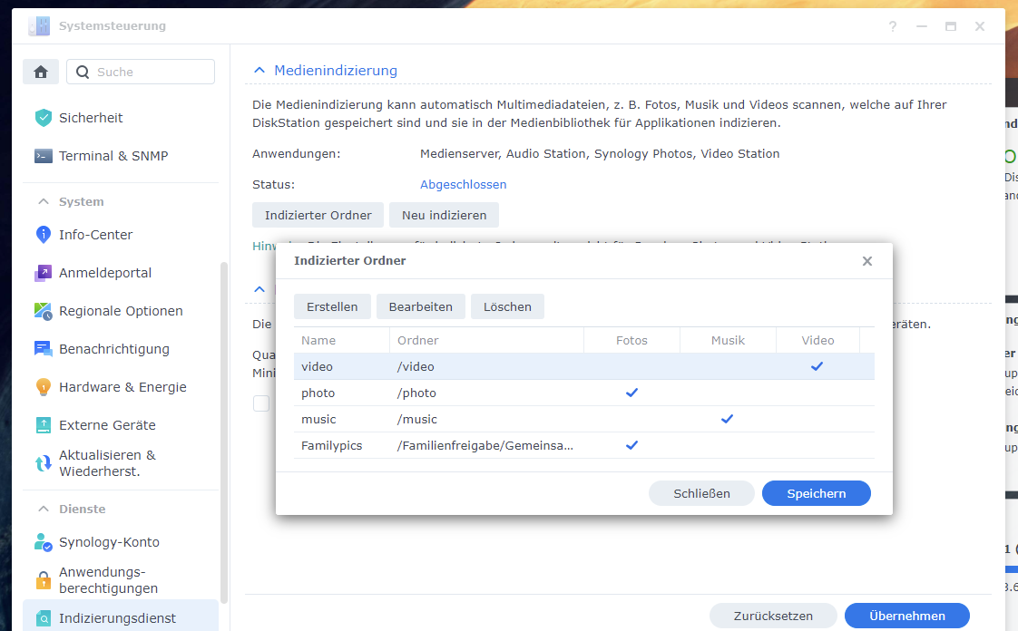

Wie @Moep89 sagt. so sieht das im DSM 7 aus:
Unter "Indizierte Ordner" den jeweiligen Ordner auswählen (bei mir wäre das "Familypics", ich nutze die Standard-Ordner nicht) - "Bearbeiten" - Haken bei "Videos" setzen.

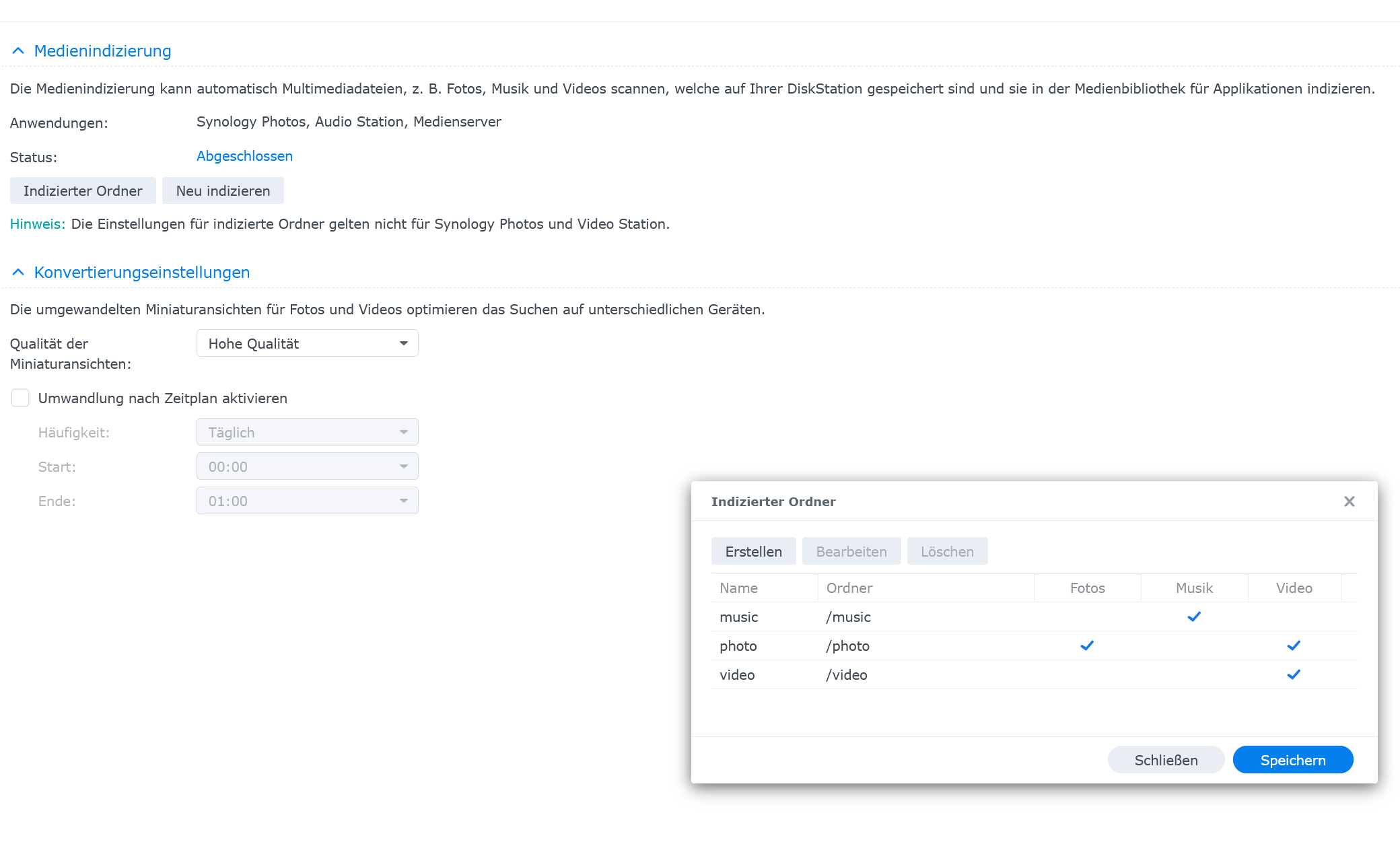

vielen Dank für die vielen Antworten. Ich habe dem Rat von Moep89 den Indexierungsdienst umgestellt.
Genauso wie auf dem Bild von Hansecowboy gezeigt. Nun sind bei Fotos die Haken bei Fotos sowie Video. Heute nacht ist der Dienst rübergelaufen. Ich war heute schon in freudiger Erwartung, dass nun alles geht. Leider hat sich bei der Anzeige über den Fernseher (LG WebOS aktuell) nichts getan. Er zeigt mir lediglich wie zuvor, die Thumbnails der Videos an. Die Videos selbst sind nicht beinhaltet.
Wenn ich Sie in den Ordner Video kopieren, sind Sie sofort da.
