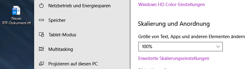

Jetzt bin ich total irritiert. Wollte das eben mit einem Screenshot s. Anhang demonstrieren. Da sieht es aber vollkommen ok aus. :freak:

Es wird grundsätzlich empfohlen ein vielfaches der Auflösung zu nehmen -> Full HD - 4K, genauso umgekehrt.
Bei allen anderen Werten dazwischen hast du skalierungsprobleme, weshalb es sein kann, dass du die Schrift nicht richtig lesen kannst, oder der Screen etwas verwaschen wirkt.
Bei 27" würde ich allerdings bereits auf WQHD (1440p) setzen und diesen mit 100% laufen lassen, ohne anderer Skalierung.

OK. Danke Dir. Dann müsste ich da doch vernünftig rauskommen. Auf dem 23,8 sieht 4k auch sauberer aus. Hatte vorhin nochmal an der DSR Glättung rumgespielt und mit 40% war ich schon zufriedener als die letzten Tage.
Leicht verwaschen trifft es am ehesten derzeit. Gut lesbar ist es jetzt im Test auch schon.
Ich möchte halt nur im Desktopbetrieb bei den 27" den Platz besser nutzen als es unter FullHD sonst üblich wäre.
Zum spielen reicht mir hier FullHD völlig und ich spare mir die FPS die sonst verloren gehen.
