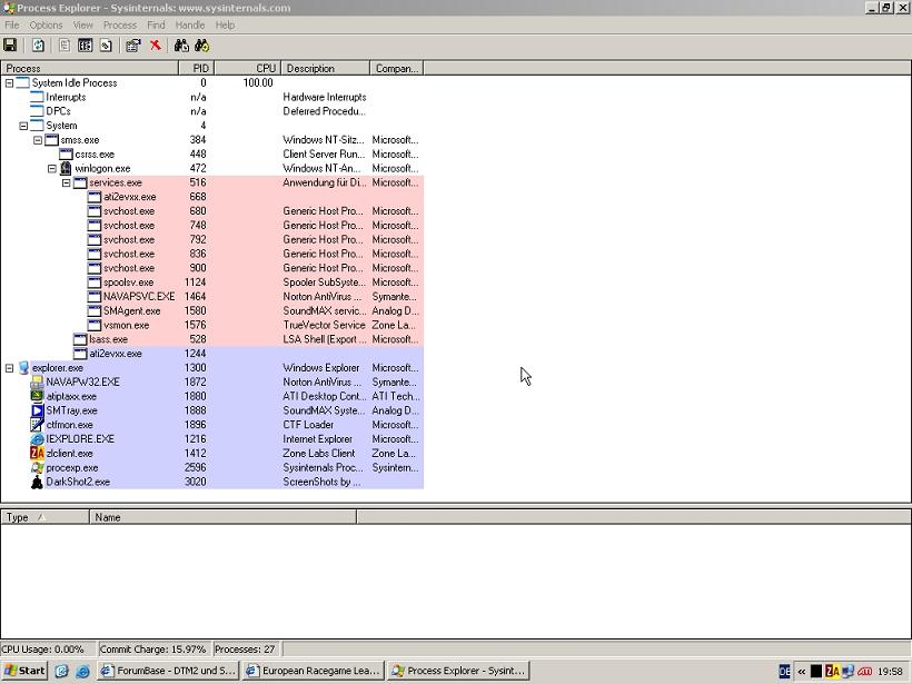

Lad dir mal ProcessExplorer runter (www.sysinternals.com, kostenlos), starte das Programm, mach es auf Vollbild, sodass man alle Prozesse sieht und fertige dann einen Screenshot an. Anschließend poste ihn bitte hier.
Im Betrieb laufen nämlich normal immer 25-40 Prozesse und einer davon wird wohl das System alle paar Sekunden so auslasten dass die Freezes zustandekommen.

hier das Bild dazu...
OK, da seh ich nichts stöendes oder verdächtiges.
Mach doch noch bitte den Screenshot der laufenden Dienste, wie oben beschrieben (service.msc)
