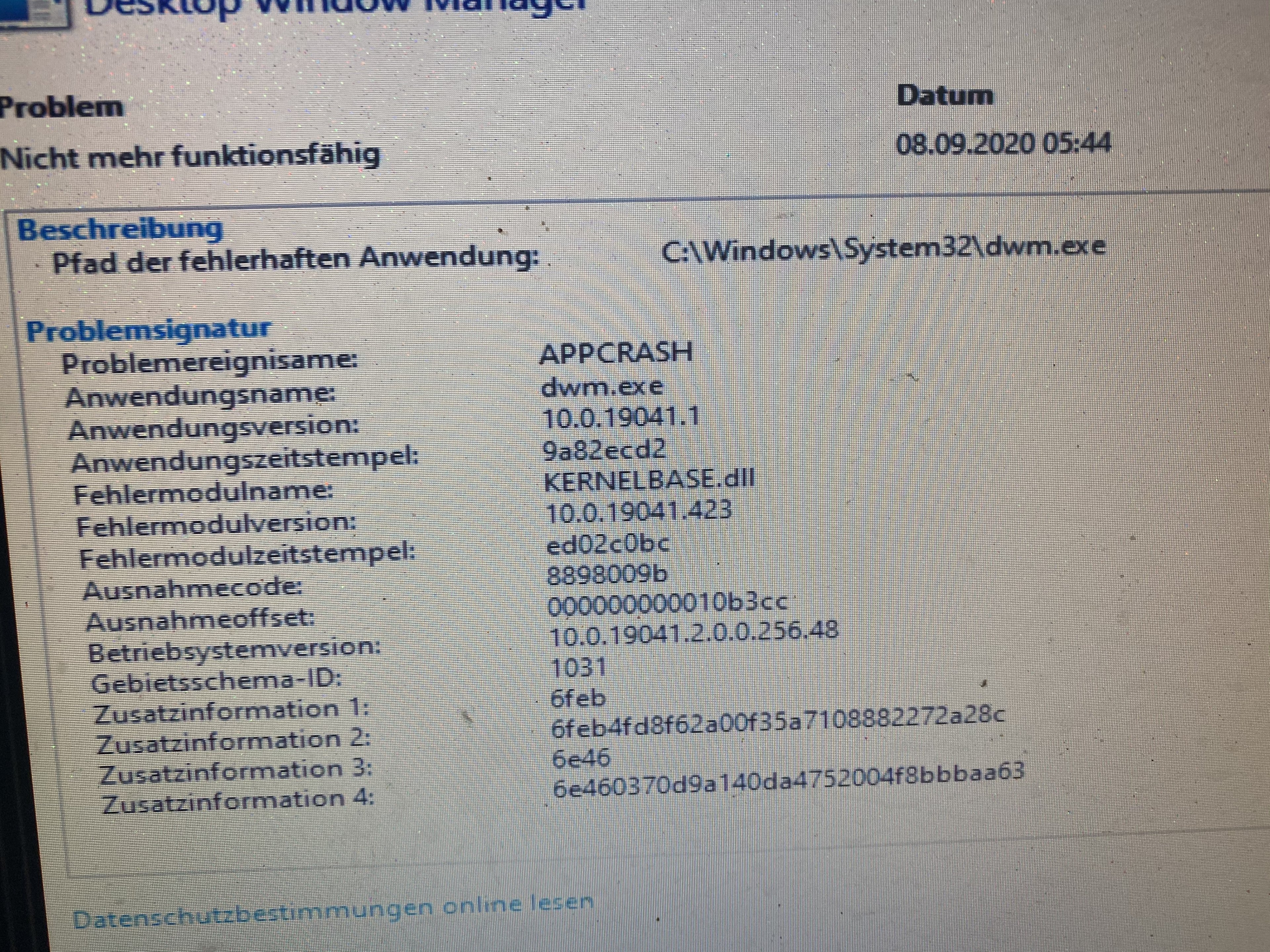

Zuverlässigkeitsverlauf Desktop Window Manager Eintrag

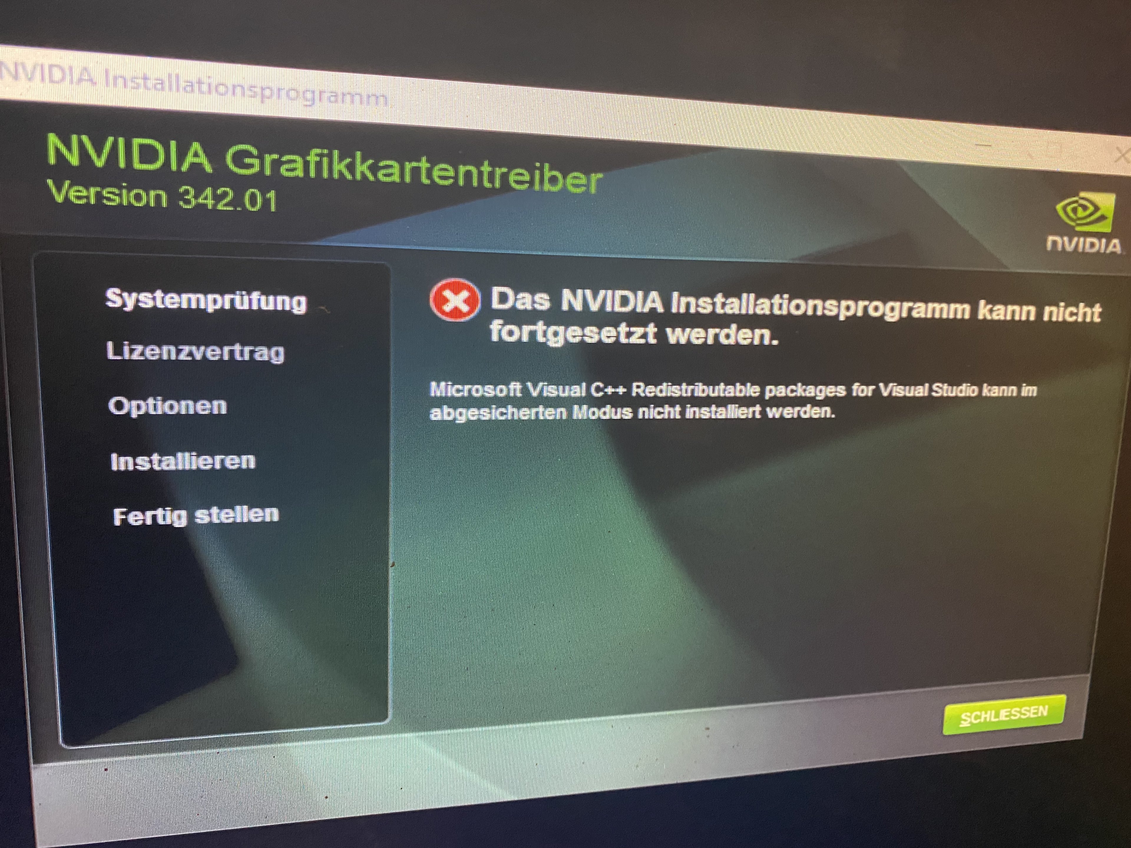

Kriege den Treiber nicht im abgesicherten Modus installiert

Deinstallier mal die Treiber im abgesicherten Modus mit DDU.
Nach einem Neustart sollte dann der Installation des aktuellsten Treibers nichts im Wege stehen.

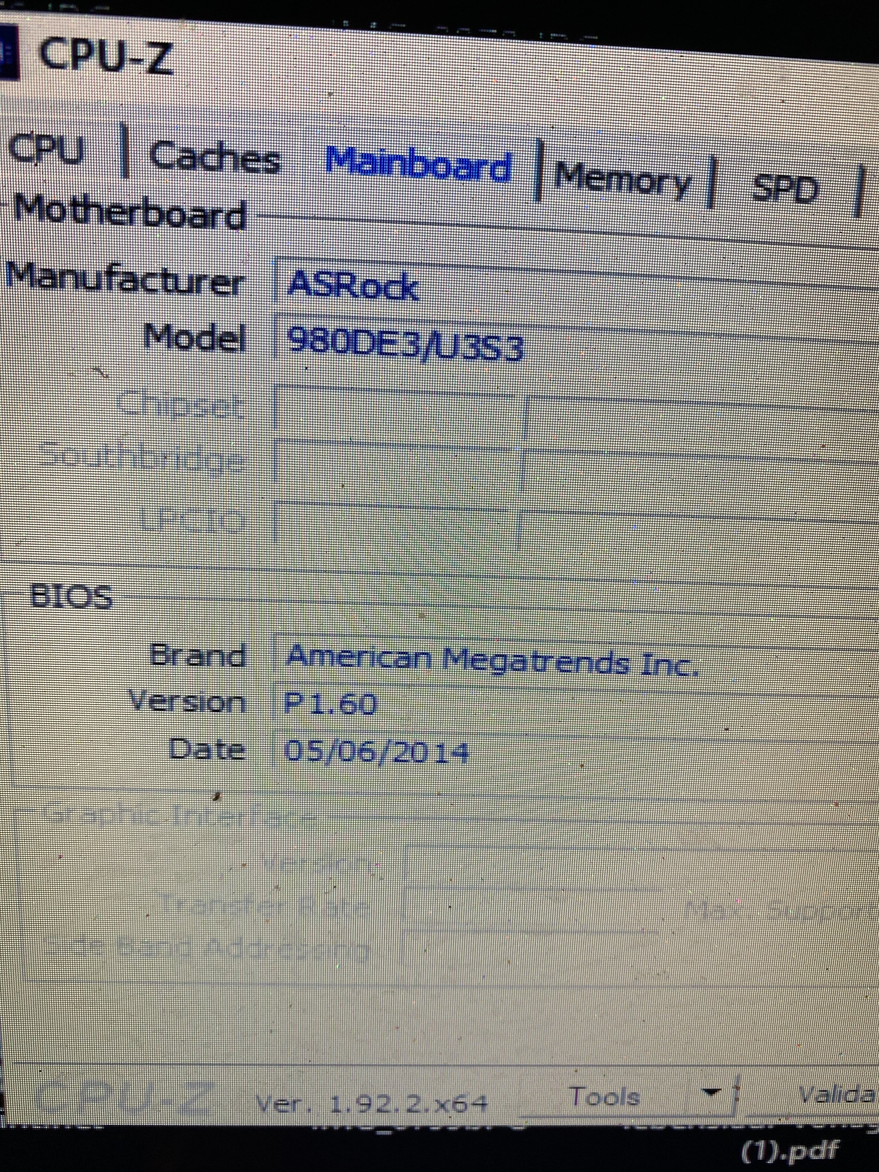

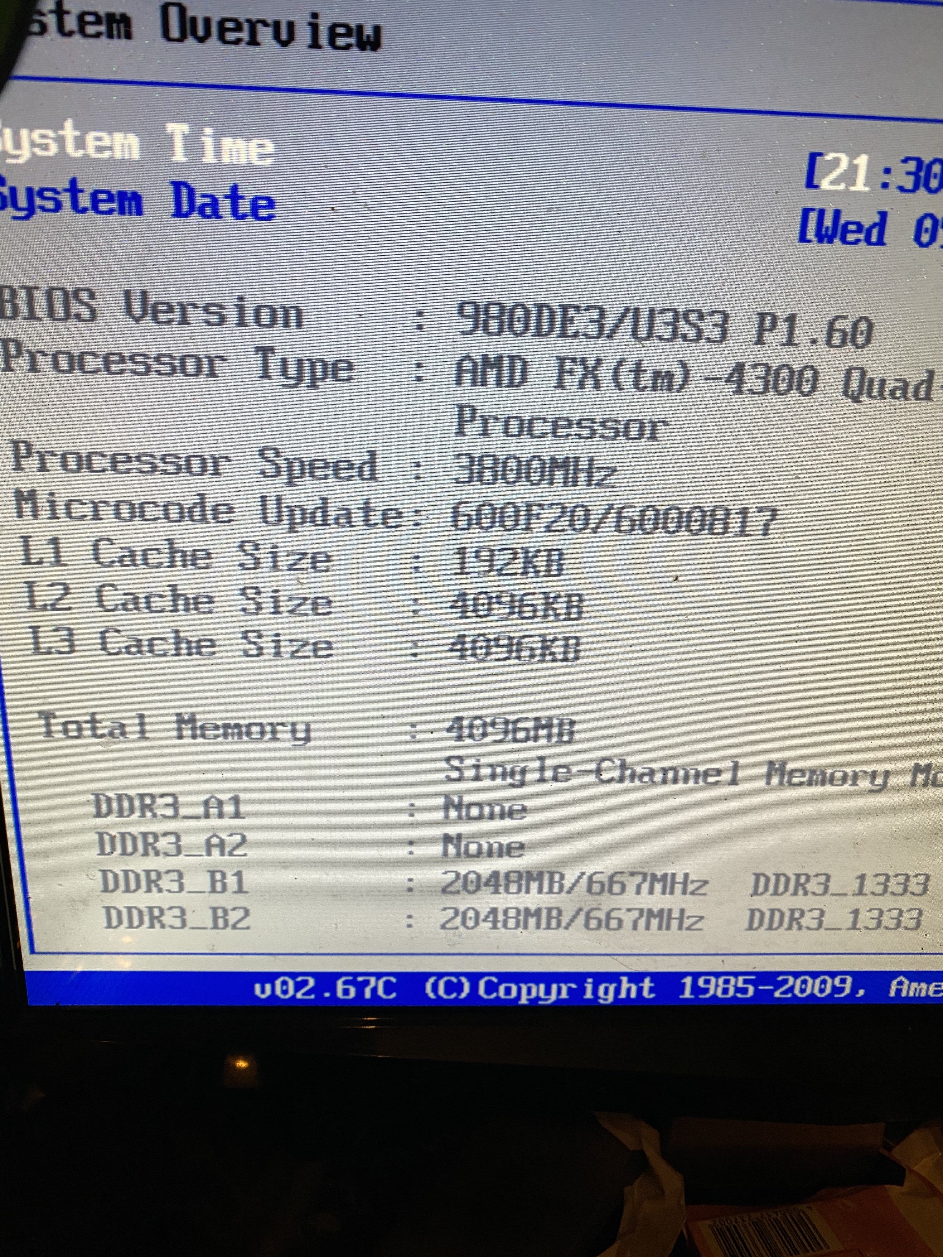

Also RAM und Netzteil getauscht keine Änderung. Bios scheint alt zu sein oder was meint ihr?
Laut ASRock ist die aktuellste Version 2.0 vom 23.9.2015.
Gerade aktualisiert aber Problem besteht weiterhin. Das ist verrückt. Im abgesicherten Modus läuft alles wunderbar. Ich weis nicht meht weiter

Hast du denn das Deinstallieren aus Post #9 versucht?
