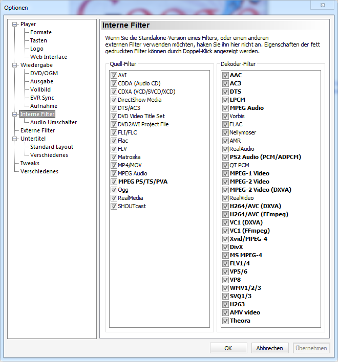

@kalle28: oder man benutzt den Media Player Classic Home Cinema ... da braucht man keinen Splitter, keinen CodecPack. Der Player is eine einzelne EXE File
Das ist Unsinn. Der MPC-HC hat zwar verschiedene interne Decoder, aber nicht für alle relevanten Codecs. z.B. hast du von Haus aus weder MPEG4 ASP noch MPEG4 AVC Support und das sind nunmal die zwei wohl am meisten verbreiteten Videocodecs.
Du verwechselst wohl MPC-HC mit mplayer und/oder VLC. Diese beiden Player setzen in der Tat komplette auf eigene interne Splitter & Filter.
also ich setze mal MPEG4 APS mit DviX/Xvid und MPEG4 AVC mit H.264 gleich ... siehe screenshot, der kann das :) klar is da ffmpeg "einkompiliert", aber dafür is es ja auch da ...
(links die Splitter, rechts die Codecs)
Dann sind die wohl in den letzten Versionen dazugekommen :-) Mea culpa in dem Fall.
Bei den ersten Versionen vom MPC-HC waren sie noch nicht mit dabei und deshalb hab ich damals immer die ffdshow tryouts mit draufgehauen. Gut zu wissen, dass beim mpc-hc die Filter mittlerweile mitgeliefert werden. In dem Fall kann man wirklich auf ffdshow oder etwaige Codecpacks verzichten.
