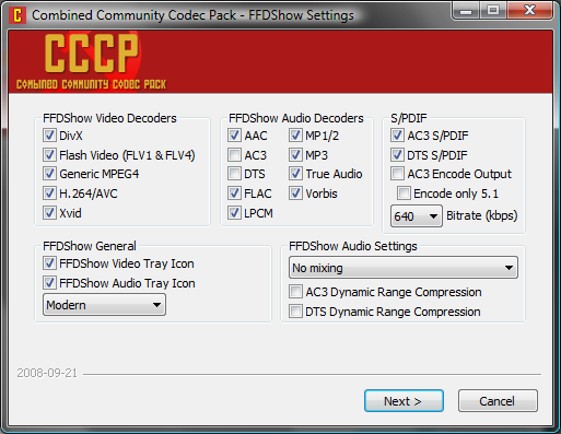

K-Lite Codec Pack deinstallieren, wie auch sonstige Codec Leichen (=AC3 Filter), und anschließend CCCP installieren. Das ist eine angepasste ffdshow Version und kommt mit aktuellem MPC.

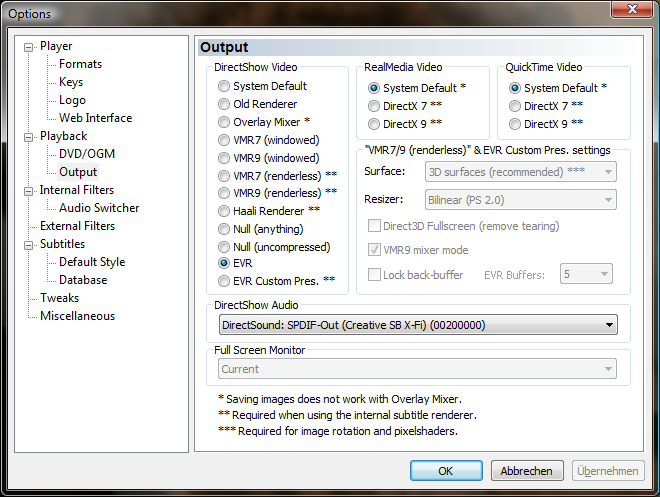

Ist das ein Knacken oder eher ein Stottern? Ich hab bei mir die Auswahlmöglichkeit S/PDIF-Out und DirectSound: S/PDIF-Out. Die Variante ohne DirectSound zerhackt mir DTS und Ogg Vorbis Audio, mit DirectSound es wunderbar.

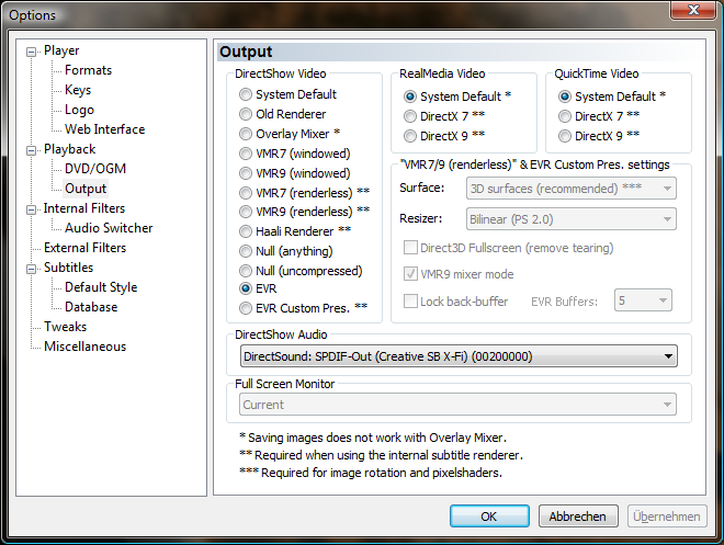

Immer dieses ganze Codec gedudel. Deinstallier alle Ac3 filter codecs die du drauf hast. Im Media Player classic:
options --> internal Filters --> rechte Spalte haken bei AC3 und DTS rein --> Doppelklick auf AC3 oder DTS und auf SPDIF Paththrough stellen. Übernehmen. MPC neu starten, fertig.
in den Soundoptionen den Digital ausgang als Standard wählen.
Läuft alles ohne Zusatzsoftware.
