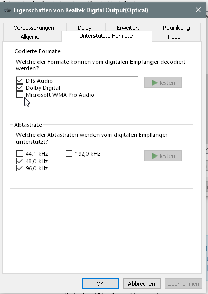

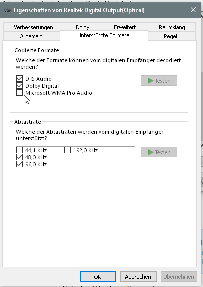

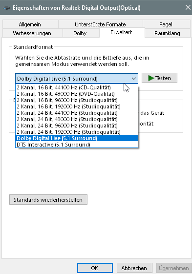

Aber was ioch nicht verstehe. Ich kann ja zum beispiel auch via Optisch in Windows bei den Soundkartenoptionen angeben:
beziehungsweise:
Wenn ich hier 16 Bit 96kHz angebe wird beim Reciever auf 96khz beim Audiostream angezeigt. Also was die CD-Qualitätsaussage angeht bin ich mir nicht so sicher - aber eigentlich in der Realität auch nicht relevant, da ich kaum DTSHD-MAterial oder Audioformate höher als CD-Qualität abspiele (Hauptsächlich Spotify und höherwertige MP3s, sonst Plattenspieler) dementsprechend bringt m Mit DSP habe ich grundsätzlich nichts am Hut, ich möchte so wenig Verfälschung wie möglich - ich stelle maximal Bass und Treble nach meinem Gehör ein.

DDLive komprimiert den Ton, liegt daran das SPIDIF zu wenig Bandbreite für mehr als Stereo hat. Die DD und DTS Tonspuren in Filmen sind auch komprimiert.
Ich habe jetzt mal den Multichannel-In Meines Recievers angeschlossen und tatsächlich ist der Sound besser - ich bin leider für mich war immer im Kopf Analog -> Klar schlechter. Wenn so auch ohne Probleme DTS, Spiele und Co übertragen werden dann ist das wohl die beste Lösung.
Beim analogen Anschluss macht halt der PC die Hauptarbeit, also das Dekodieren von Dolby und DTS und auch die Wandlung nach analog. Ersteres ist weiter kein Problem und was die Wandlung angeht muss mal halt schauen wie die Klangqualität der Soundkarte/OnBoard-Sounds ist. Aber ansonsten dürfte das für deinen Fall der beste Weg sein.
