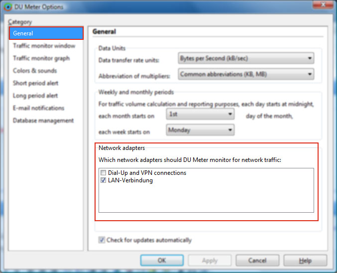

Hio,
du musst in den Administrator Options unter General | Network adapters deine Internetverbindung auswählen.
edit: bei älteren Versionen gibts die Option irgendwo als Dropdownmenü.
danke, mit dem neuen dumeter gehts jetzt.
