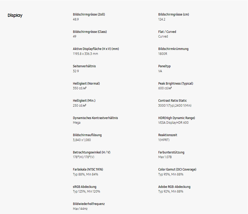

  • Monitor: Samsung C49HG90DMUXEN 49` UltraWide 144 Hz (3840x1080)
Nun möchte ich mein Bilschirm-Arbeitsbereich vergrößern, und mein Wunsch ist es, meinen Desktop um exakt den selben Monitor zu erweitern den ich bereits besitze. Ich würde dann beide übereinander an wie Wand montieren.

2 dieser Bildschirme entsprechen von der Aufloesung her gerade mal einem 4K Display. Du schreibst leider nicht welche Anwendungen Du im Sinn hast, aber die RTX 2080 sollte problemlos damit zurechtkommen. Nur bei aktuellen Spielen wirst Du mit der vollen Aufloesung teilweise unter 60fps bleiben. Du kannst Dir die Benchmarks fuer eine RTX 2080 bei 4K anschauen damit Du eine Indikation fuer die erwartete Performance kriegst. Falls zuwenig kannst Du fuer einzelne Spiele halt weiterhin nur 1 LCD ansteuern.
