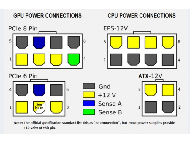

Nun ja, ich habe jedenfalls schon ein 8 Pin und ein 6 Pin Kabel angefertigt aber es funktioniert nicht.
1. Was ist das Ziel deiner Übung?
2. Was funktioniert nicht und was genau hast du gemacht? - Bilder wären hilfreich...
Ziel meiner Übung ^^ ist , das ich die Kabel die ich benötige neu mache, weil ich gesleevte Kabel haben möchte.
Ich könnte auch die vorhandenen sleeven aber das mache ich nicht, wegen der Garantie. Das Netzteil hat ja 10 Jahre. Zuerst habe ich das 8 Pin EPS für CPU gemacht und das funktioniert auch. Da mir ein Dual 6+2 zu schwierig ist habe ich ein 6 und ein 8 Pin gemacht, aber damit geht die Kiste nicht an. Stell dir einfach die beiden Stecker vor mit dem Raststift nach oben und leg sie nebeneinander. Jetzt drehst du den linken Stecker 90° nach links und den rechten Stecker 90° nach rechts so das beide Stecker mit der Rückseite zueinander liegen. Ich habe alle Steckplätze paralel miteinander verbunden. Aber ich glaube ich merke grade den Fehler. Beim 6 Pin Kabel wird Pos.2 gar nicht belegt. Und beim 8 Pin Kabel wird Pos. 4 nicht belegt ?
Geht der PC damit gar nicht an? - das wäre ein Hinweis auf ein Korzschluss (eventuell durch falsche Belegung).
Ja genau er geht dann gar nicht an. Einen Kurzschluss gab es nicht, da mit den Standardkabeln noch alles funktioniert. Ich habe jetzt nachgelesen das Sense benötigt wird, damit das Netzteil die Spannung überwachen kann, als eine Art Fühler. Dann muss Sense auch belegt sein. Sense muss an den Spannungseingang des Verbrauchers angeschlossen werden. Ist in meinem Fall dann ja auch richtig Verbunden, blos der Obere Sense geht bei mir nicht auf Spannung sondern auf Masse. Entweder es liegt daran oder das 6 Pin hat unten nur 2 mal Spannung angeschlossen. Ist bei meinem Originalkabel auch so.
Der 8Pin hat 5x Masse und 3x 12V... - Pin 4 ist da Masse und wenn du da 12V hast, dann ist es ein Kurzschluss.
