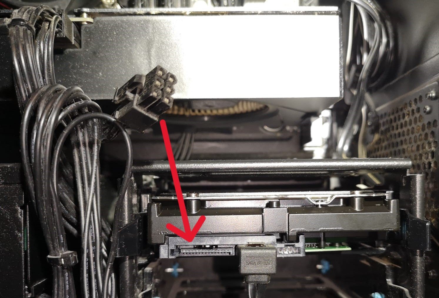

Kann ich an mein Netzteil (PA-4501-1AC) eine interne Festplatte mit SATA Stromanschluss anschließen wenn nur noch ein 6 Pin-Anschluss frei ist (Foto im Anhang)? Gibt es Adapter oder brauche ich ein neues Netzteil? Soetwas nur andersrum, vielleicht?

Der 6-Pin Anschluß geht nicht.
SATA benötigt 12V, 5V und 3,3V, Molex 12V und 5V.
Der 6-Pin für Grafikkarten dagegen besitzt nur 12V.

Es gibt 6-PIN S-ATA-Adapter, aber halt nicht Female auf S-ATA nur Male auf S-ATA. Da müsste dann ein FEMALE-FEMALE 6-PIN-Adapter her.

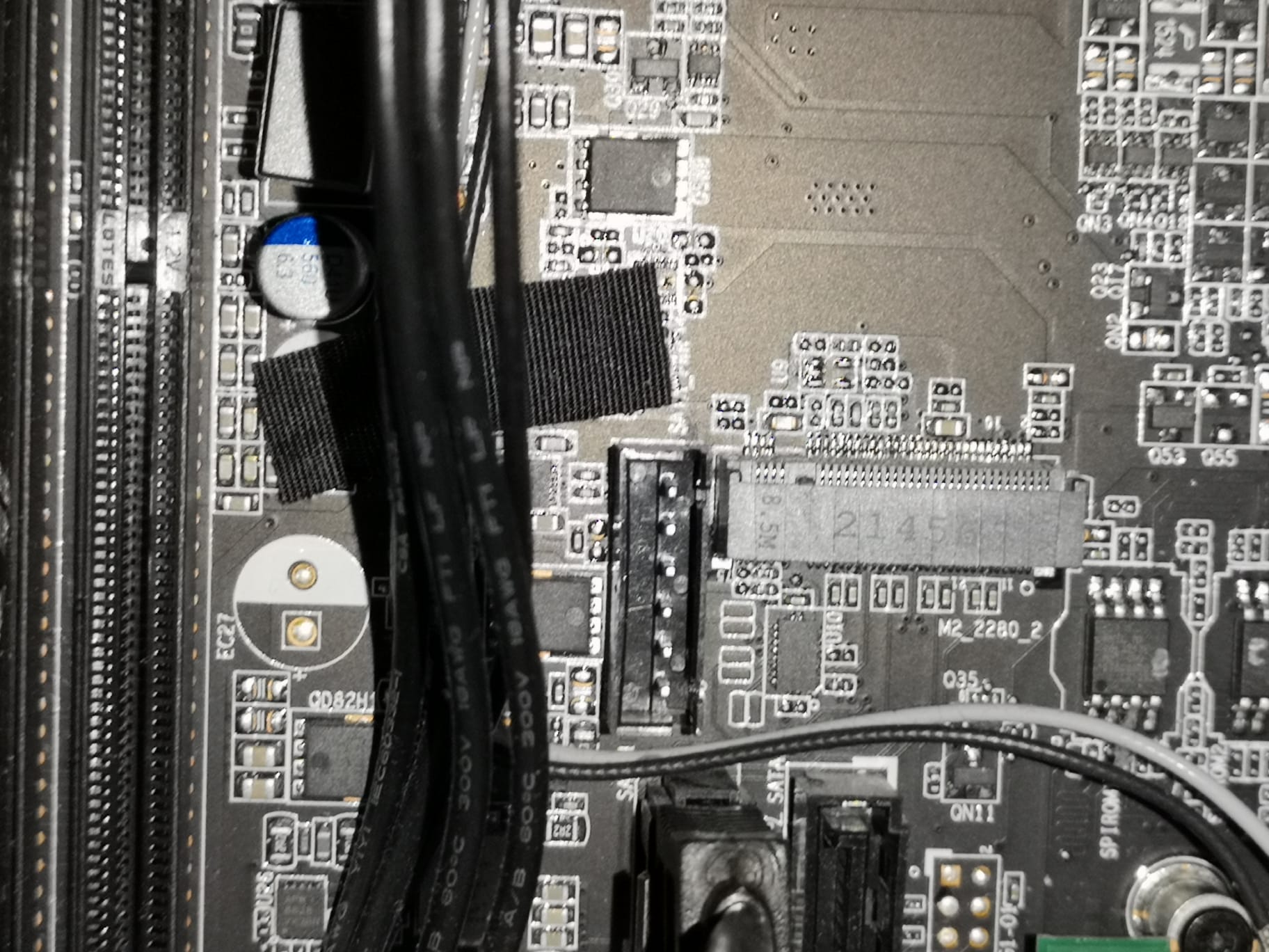

Oder mir eine Festplatte besorgen, die man direkt ans MB steckt, dafür ist auf dem MB noch ein Platz frei.

Guck doch nochmal, ob da vom Mainboard aus Sata Stromkabel abgehen.
Du hast ja bis jetzt vermutlich nach Kabeln vom Netzteil ausgehen gesucht und nicht nach Kabeln vom Mainboard richtung Sata.
Reaktionen: FryingDutchman

Was du vermutlich eigentlich brauchst:
Das Kabel kommt dann an das Mainboard dran, worüber bei den OEMs heutzutage meist solche Geräte direkt versorgt werden.
Reaktionen: Baal Netbeck und FryingDutchman

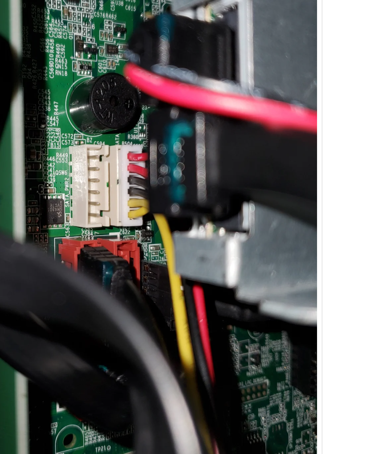

Vielen, vielen Dank! Ich glaube, ich habs jetzt verstanden.
Ich stecke die Festplatte also nichts ans Netzteil sondern an das MB. Ich vermute auf dem Steckplatz auf dem Foto im Anhang? Dazu verwende ich das Kabel aus dem Screenshot von xexex und dem Link von Amaoto.
Danke nochmal!
SATA PWR habe ich erst jetzt beim korrekturlesen erkannt...
Noch ein Zusatz, falls es jemanden interessiert: die Kabel sind normalerweise beim Kauf dabei.
