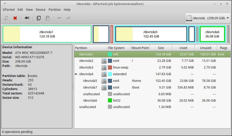

Ein Screenshot von Gparted: gparted.png

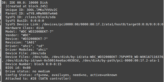

Ein Screenshot von hwinfo zur Festplatte:

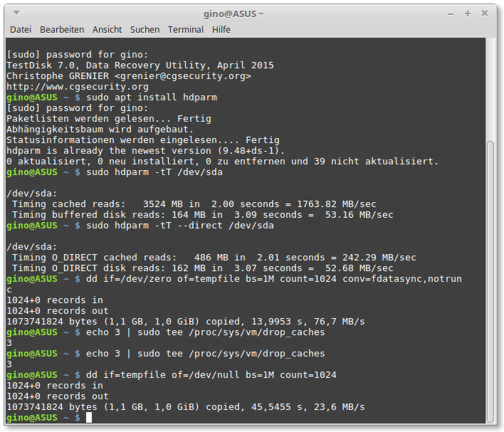

Ein Screenshot von mehreren Benchmarks, eventuell kann das jemand bei sich testen (im Falle des Besitzes einer eigenen HDD) und vergleichen.
benchmarks.png Folgende Seite/Anleitung habe ich dafür genutzt: https://wiki.ubuntuusers.de/Festplatten-Geschwindigkeitstest/

Ich würde gerne herausfinden ob ich das irgendwie beheben kann. Eventuell liegt ja nen Problem mit der Partitionstabelle vor oder ähnliches.
Unter Windows hatte ich bereits die entsprechende Partition defragmentiert, leider ohne Erfolg.

Hier auch mal Vergleichswerte meiner WD3200AAKS mit ca 37000 Betriebsstunden:
$ hdparm -tT /dev/sdb
/dev/sdb:
Timing cached reads: 7772 MB in 2.00 seconds = 3887.54 MB/sec
Timing buffered disk reads: 238 MB in 3.02 seconds = 78.94 MB/sec
# dd if=/dev/zero of=tempfile bs=1M count=1024 conv=fdatasync,notrunc
1024+0 Datensätze ein
1024+0 Datensätze aus
1073741824 Bytes (1,1 GB) kopiert, 18,6522 s, 57,6 MB/s
# echo 3 > /proc/sys/vm/drop_caches
# dd if=tempfile of=/dev/null bs=1M count=1024
1073741824 Bytes (1,1 GB) kopiert, 15,7466 s, 68,2 MB/s
1073741824 Bytes (1,1 GB) kopiert, 0,314137 s, 3,4 GB/s

@christiansl: gerade der letzte Benchmark:
Ist mit enormen Abstand besser als bei mir. Im Vergleich dazu meiner:
1024+0 records in
1024+0 records out
1073741824 bytes (1,1 GB, 1,0 GiB) copied, 43,5243 s, 24,7 MB/s

Bin mir nicht sicher, was ich von diesem Speed-Test halten soll. Der Wert von christiansl wirkt ziemlich unrealistisch, eine Geschwindigkeit von 3,4GB/s? Wage ich zu bezweifeln... da ist dein Ergebnis schon realistischer.
Könntest du dein System mal unter Windows booten und da deine Festplatte z.B. mit CrystalDiskInfo oder ähnlichem durchchecken?
