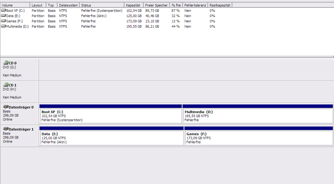

Hallo!
Momentan benutze ich noch ein XP-Only System, habe mir aber schon Windows7 (Ultimate) gekauft.
Habe 2 HDs mit 2x2 Partitionen. Auf der ersten (C: ) ist XP, auf der zweiten (D: ) möchte ich demnächst
Win7 installieren.
Jetzt weiss ich aber, das man auf einige Sachen achten muss, damit sich beide Betriebssystem nicht in die Quere kommen.
Ich möchte, das
1. beide auf die Partitionen E:&F: zugreifen können aber nicht auf das jeweils andere BS
2. keine Boot/System-Daten o.ä. auf andere Partitionen geschrieben werden
3. KEINE 100MB Extra-Partition von 7 erstellt wird
Ist das irgendwie möglich?
Habe mit sowas noch gar keine Erfahrungen gemacht, währe super wenn Ihr mir helfen könntet
Anbei ein Screenshot meiner Partitionen
Also 2. geht nicht, Windows 7 muss ja einen Bootmanager auf die Primärpartition schreiben, damit Du beim Start auswählen kannst, ob XP oder Windows 7 gestartet wird. Und sehen können beide natürlich auch die jeweils andere Partition.
nein, dafür musst du die XP Platte abziehen und Windows 7 auf die andere Platte installieren und beim Booten die jeweillige Platte manuel auswählen

Indem Du die Partition von Win7 NICHT mit dem Windows-Installer anlegst. Wie schon in meinem Link dargestellt.

Ich habe gestern zur Probe Win7 auf der C: Partition installiert, und vorher diese mit der Boot-CD von Partition-Wizard erst Formatiert, dann gelöscht (nicht zugewiesen). Bei BEIDEN hat er eine Zusatzpartition angelegt und Boot-Dateien auf D: geschrieben.....
Dann hätteste mal die andere Platte abgeklemmt.
Windows schreibt seine Boot-Dateien auf die 1. Primäre Partition im System. Welche das ist hängt von Deinen Bios-Einstellungen, der Anschluss-Art und der Treiberei von Windows zusammen und ist nicht immer 100%ig vom User zu kontrollieren. Und wenn keine Partitionen vorhanden sind, dann legt der Installer natürlich neue an.
Is auch einfach erklärt. Wenn Du vorne die Platte leer gelassen hast, dann ist doch "während" der Installation die vorhandene Partition c:\ weil vorne nix ist. Also kommen da natürlich auch die Boot-Dateien rauf.
Deshalb: Partitionen vorher anlegen und formatieren. Partition auf der nix passieren soll hidden schalten. Alles in meinem Link erklärt.

Das mit c: habe ich nur ZUR PROBE installiert, dann XP mit nem Image Programm wieder zurückgespielt.
Danach hatte ich aber auf D: noch einige Bootdateien (boot etc.) drauf.
7 soll später auf D: !

Das Problem ist, das er eine Partition (100MB) anlegt die ich nicht will.
Er soll den Bootmanager/Dateien gefälligst auf C: schreiben :rolleyes:
Du meinst also (anders wie HisN) das er keine Partition anlegt wenn ich D: vorher NICHT formatiere?
du meintest doch, auf D: befinden sich Bootdateien von XP , d.h. das Laufwerk darfst du nicht mehr formatieren , ob jetzt die Bootdateinen auf C: oder D: liegen , ist doch egal, denn wenn du Windows 7 installierst hast, dann ist D: (Multimedia) unter Windows 7 sowieso wieder C: :D
jo, wenn du so auf D: installierst , wird die 100Mb nicht erstellt, wie denn auch, wenn keinen freien Speicherplatz mehr vorhanden ist :D
